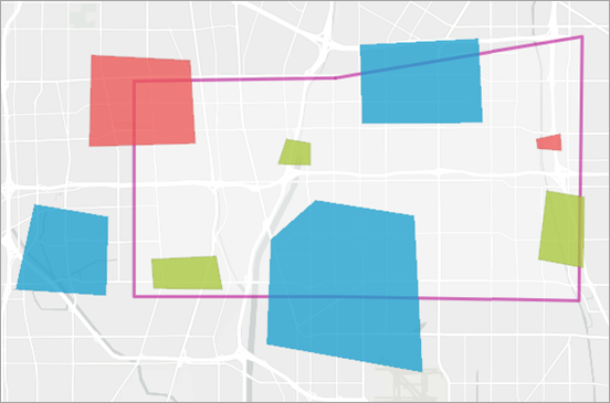

    次の図に、以下の入力データに対して 条件を満たすフィーチャの部分のみを含める パラメーターを使用した場合の結果の違いを示します。
    • 青、赤、緑に塗られたポリゴン レイヤー。
    • ピンクのアウトラインで囲まれた透明のポリゴン レイヤー。
    青、赤、緑の色付きの入力ポリゴンと、ピンクのアウトラインで囲まれた 1 つの透明ポリゴン

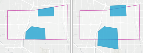

    この例では、青色のポリゴンが、ピンクのアウトラインで囲まれた透明のポリゴンと交差する場所を見つけます。 次の 2 つの出力は、条件を満たすフィーチャの部分のみを含める がオンの場合 (1 枚目の画像) とオフの場合 (2 枚目の画像) の結果の違いを示します。
    フィーチャの一部のみを返した場合 (最初の画像) と、フィーチャ全体のみを返した場合 (2 つ目の画像)
