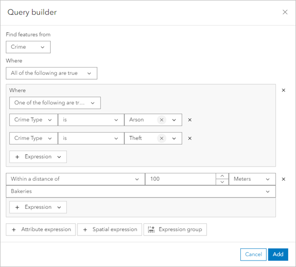

式グループ
より複雑なクエリーを作成するには、式グループを使用して、複数の式をグループ化します。 式をグループ化する方法によって、表示される内容が決まります。 最大で 3 つのレベルのグループを作成できます。
たとえば、式グループを使用して、上記の犯罪事件フィルターをさらに絞り込むことができます。 ドーナツ店から 100 メートル圏内で報告された放火火災と盗難事件の両方を表示するには、放火火災または盗難事件を見つける式グループを作成します。 そのグループ内で 次のいずれかに一致 オプションを使用します。 次に、グループの外部で、ドーナツ店から 100 メートル圏内のフィーチャを見つける空間式を追加します。
ドーナツ店から 100 メートル圏内で発生した放火および盗難事件を検索するグループ式
