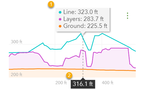

以下の図は、チャートの上にカーソルを置いたときの表示例です。
地表面、レイヤー、ラインの標高を表示する標高断面図 地表面、レイヤー、ラインの標高を表示する標高断面図
使用可能な断面図のタイプの標高。
ラインの始点からの水平距離。
