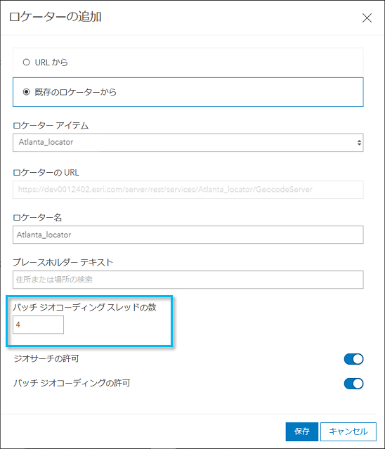

ロケーターのバッチ ジオコーディング スレッドの推奨数の構成
ポータルに公開されているすべてのロケーターは、フェデレーション GIS サーバー サイトで実行される GeocodingTools ジオプロセシング サービスでも使用できます。 このジオプロセシング サービスは複数の同時リクエストをジオコーディング ユーティリティー サービスに送信して、バッチ ジオコーディングの全体的な実行速度を高めることができます。 ポータル管理者は、ジオプロセシング サービスが送信する同時リクエストの数 (バッチ ジオコーディング スレッド数) を構成できます。 バッチ ジオコーディング スレッド数を正しい値に設定することが重要です。正しい値に設定されていない場合、バッチ ジオコーディング時の障害が増加します。
ベスト プラクティスとして、ジオコード サービスで使用可能なインスタンス数に合わせて、バッチ ジオコーディング スレッド数を設定する必要があります。 たとえば、ジオコード サービスで使用可能なインスタンスが 8 つあり、ArcGIS Server コンピューターがバッチ ジオコーディングにのみ使用される場合、バッチ ジオコーディング スレッド数を 8 に設定します。 ジオプロセシング サービスは、実行時に 8 つの同時バッチ ジオコーディング リクエストをロケーター サービスに送信します。 ロケーター サービスでこれより多くのインスタンスを使用できる場合は、バッチ ジオコーディング スレッド数を適宜調整して、ロケーター サービスのインスタンスを最大限に活用する必要があります。 ただし、2 人のユーザーが同じサービスに対して同時にバッチ ジオコーディングを実行する場合、管理者はバッチ ジオコーディング スレッド数を 4 に設定することで、各ユーザーが使用可能なジオコード サービス インスタンスの半数を使用し、バックエンドのジオコード サービスがリクエストによって過負荷に陥らないようにします。
ArcGIS World Geocoding Service にはバッチ ジオコーディング スレッドを構成できないことに注意してください。 次の構成は、ユーティリティー サービスとして構成されている他のすべての公開済みロケーターに適用されます。
ロケーターのバッチ ジオコーディング スレッド数を設定するには、次の手順を実行します。
  1. ArcGIS Pro を使用して、目的のロケーターをポータルに公開します。
  2. 管理者としてポータルにサイン インします。
  3. コンテンツ をクリックし、ロケーターが組織と共有されていることを確認します。
  4. 組織 をクリックし、設定 の下にある ユーティリティー サービス を参照します。
  5. ジオコーディング セクションまでスクロールして、ロケーターの追加 をクリックします。 バッチ ジオコーディング用に構成するロケーターを選択し、バッチ ジオコーディング スレッドの数 の値を調整します。
  6. OK をクリックして、保存 をクリックします。
  7. ホスティング サーバーの ArcGIS Server Manager を参照します。
  8. ArcGIS Server Manager ディレクトリーの Utilities フォルダーをクリックします。
  9. GeocodingTools ジオプロセシング サービスをクリックします。
  10. 保存して再起動 ボタンをクリックします。
注意:
バッチ ジオコーディング スレッド数は、ロケーターで使用可能なインスタンス数以下である必要があります。 それより大きな値を選択すると、バッチ ジオコーディング ジョブが失敗する場合があります。
