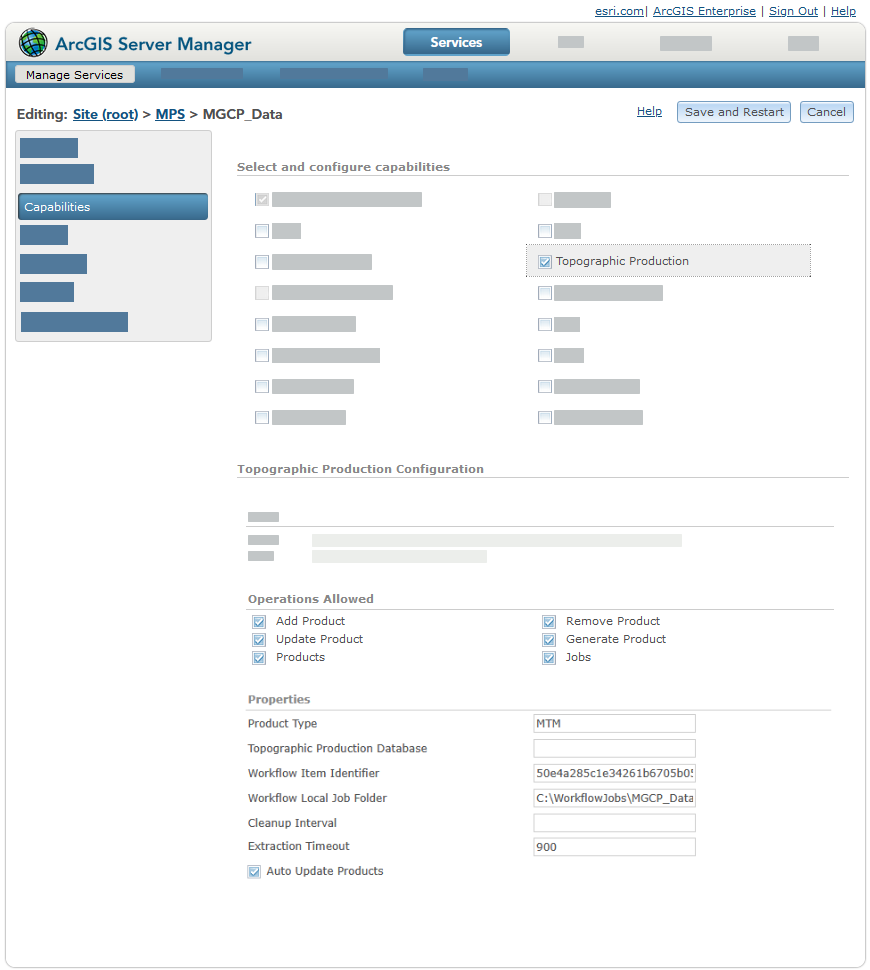

サービスが公開された後、ArcGIS Server Manager でサービスが実行できる操作やその他のプロパティを構成できます。 これらの設定は、Topographic Production チェックボックスをオンにするか、Topographic Production をクリックすると表示され、チェックボックスがオンになっている場合にのみ適用されます。
サービスが ArcGIS Pro から公開されたときに設定された操作およびその他のプロパティを示す、Topographic Production 機能がハイライト表示された ArcGIS Server Manager
