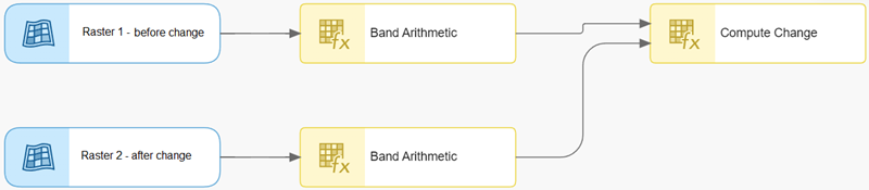

ラスター関数テンプレートは、より複雑なワークフローを実行するために連結された処理ステップが含まれている点で、モデルと似ています。 ラスター関数テンプレートには 1 つ以上のラスター関数を追加することができます。ラスター関数への入力は、変数として設定できるので、ラスター関数テンプレートの実行時に異なる値を代入できます。
エディターに表示されたラスター関数テンプレート

ラスター関数エディターは、画像およびラスター解析関数テンプレートを構築するためのビジュアル プログラミング インターフェイスです。 エディターでは、ラスター関数は、1 つまたは複数の関数の出力を別の関数の入力として使用する、一連の関数を連結したダイアグラムとして表されます。 連結したラスター関数は、ラスター関数テンプレートとして保存できます。これを再利用することで、画像解析および処理を自動化できます。 ラスター関数エディターでは、ラスター関数テンプレートを作成したり、既存のラスター関数テンプレートを変更したりできます。
