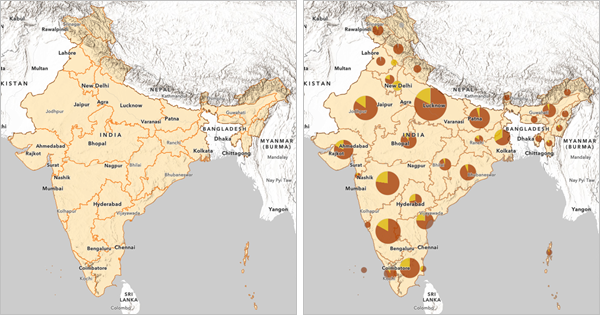

空間的に表示する必要があるデータがテーブルに保存されています。 テーブルではインドの各州または連邦直轄領のプライマリー ヘルス センター (PHC) の数をカウントします。 フィーチャの結合 ツールを使用すると、テーブルをフィーチャ レイヤーに結合することで、PHC データを空間的に表示できます。
PHC の数を州および連邦直轄領の境界に結合
最初の画像には、入力フィーチャ レイヤー (インドの州および連邦直轄領) が表示されています。 2 つ目の画像には、境界ごとの農村部と都市部の PHC 数を示すパイ チャートが表示されています。

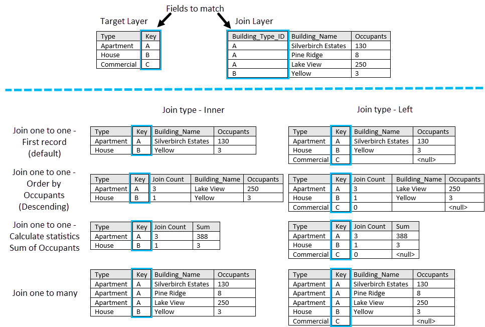

内部結合と左結合の例
この例では、内部結合と左結合の各タイプを使用した、1 対 1 の属性結合と 1 対多の属性結合を示します。 この例では、1 対 1 の結合に、デフォルトのレコード、Occupants の合計、および Occupants の最大値が含まれています。
