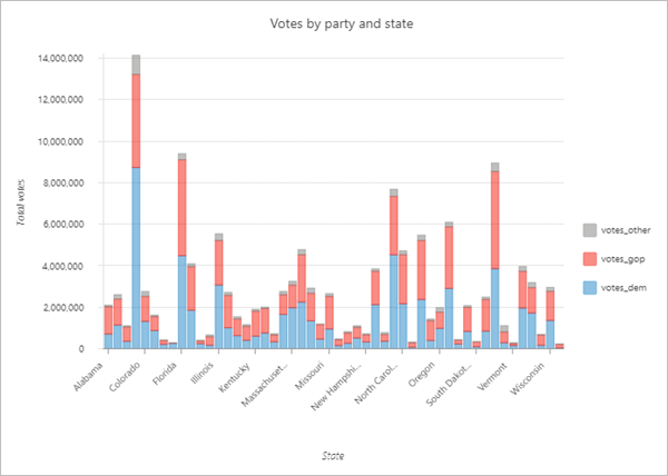

下のバー チャートは、2016 年の米国大統領選挙の政党および州ごとの投票数を比較します。
  • カテゴリー - State
  • 集約 - 合計
  • 数値フィールド - votes_dem、votes_gop、votes_other
  • 分割 - なし
2016 年の米国大統領選挙の政党および州ごとの投票数を示すバー チャート
