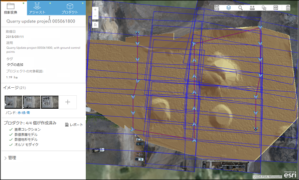

プロジェクト ワークスペース
Ortho Maker プロジェクトが作成されると、プロジェクト ワークスペースが開きます。 プロジェクト ワークスペースは、プロジェクト ウィンドウおよびプロジェクト マップ ビューアーで構成されます。 プロジェクト ウィンドウには、プロジェクトの詳細が確認および管理のために表示されます。
プロジェクト ウィンドウおよびビューアー
プロジェクト マップ ビューアーには、プロダクトが表示されます。 プロジェクト マップ ビューアーは、ズーム、画面移動、およびプロダクト レイヤーの拡張に関して、Web Map Viewer と同様に機能します。 プロダクト レイヤーのオン/オフの切り替え、透過性の調整、異なるレイヤー間のスワイプなどを行うことができます。 詳細については「Ortho Maker ビューアー」をご参照ください。 プロジェクト設定で指定したプロダクトが生成されると、それらはプロジェクト マップ ビューアーに表示され、プロジェクト ウィンドウ内のプロダクト リストに追加されます。
プロジェクト ウィンドウ
プロジェクト ウィンドウでは、プロジェクトを確認および管理することができます。 各画像のサムネイルをクリックしてコレクション内のドローン画像を確認すること、およびさらに画像をプロジェクトに追加することができます。 画像を追加するとプロジェクトがリセットされ、更新されたブロック調整およびプロダクトの生成が必要になります。 レポート をクリックすると、ブロック調整レポートが生成されます。 このレポートは、デスクトップにエクスポートして保存することができます。
プロジェクト管理
  • 管理 エキスパンダーをクリックして、プロジェクト管理オプションを表示します。 プロジェクト管理オプションとして、テンプレートのインポート、テンプレートのエクスポート、および プロジェクトのリセット があります。 プロジェクトの設定後に別のテンプレートをインポートする場合は、プロジェクトをリセットする必要があり、インポートされたテンプレートで新しい設定を使用して、ブロック調整を再計算し、プロダクトを再生成する必要があります。
  • プロジェクトおよびプロダクトの設定をテンプレートにエクスポートすることができます。 自分用のテンプレートを保存したり、それをエンタープライズ内の他のユーザーと共有することができます。
  • プロジェクトのリセット をクリックすると、ブロック調整せずにプロジェクトを初期状態にリセットします。 以前に作成されたすべてのプロダクトが削除されます。
