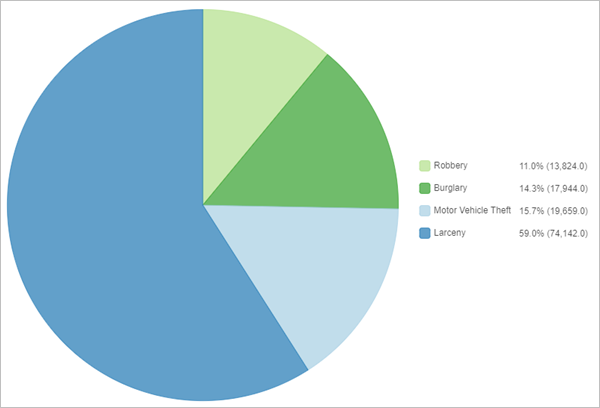

パイ チャートを作成して、市内で発生した事件の犯罪タイプの割合を視覚化します。
  • カテゴリー - 犯罪タイプ
  • 集約 - 個数
  • 数値フィールド - なし
  • 表示 - 両方 (値およびパーセンテージ)
タイプ別の犯罪事件
