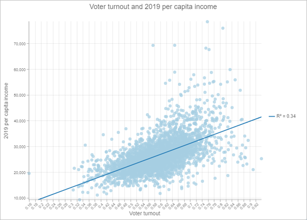

次の散布図は、2016 年の米国大統領選挙における投票率と 2019 年の 1 人当たりの収入との関係性を視覚化します。
  • X 軸 - 投票率
  • Y 軸 - 2019 年の 1 人当たりの収入
投票率と 1 人当たりの収入の間には正の関係があります。

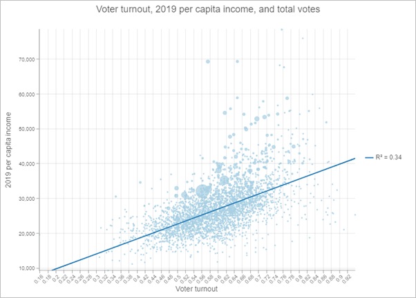

合計投票数を表示するため、シンボル サイズを 比例 に設定できます。
サイズが比例的に設定されたポイントで、合計投票数を視覚化します。
