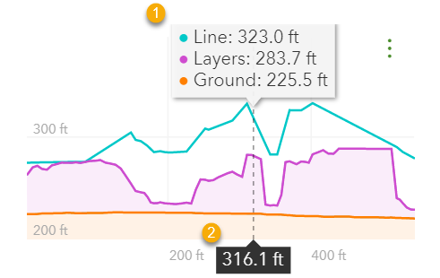

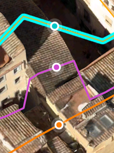

ある断面タイプが標高を生成するかどうかは、描画または選択するラインの性質によって異なります。 以下の図では、選択したラインがさらに 3D オブジェクトを横切るので、標高は 3 つすべてのタイプに対して計算されます。
  • ラインを描画する標高がある場合は必ず、地表 の断面が生成されます。
  • ラインを描画すると ライン 断面は自動的に無効になります。
以下の図は、チャートの上にカーソルを置いたときの表示例です。
地表面、レイヤー、ラインの標高を表示する標高断面図 地表面、レイヤー、ラインの標高を表示する標高断面図
1
使用可能な断面図のタイプの標高。
2
ラインの始点からの水平距離。
