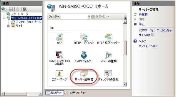

接続 パネルのツリー ビューでサーバーを選択し、サーバー証明書 をダブルクリックします。

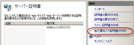

操作 パネルで、自己署名入り証明書の作成 をクリックします。
新しい証明書にわかりやすい名前を入力して、OK をクリックします。
