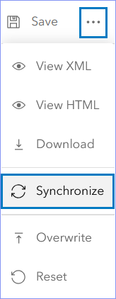

エディター上部の オプション ボタン
には次のオプションがあります:
XML の表示 - メタデータ ドキュメントが XML 形式で新しいブラウザー タブに表示され、組織用に構成されたスタイルが適用されます。 メタデータの変更を確認するには、メタデータを表示する前に変更を保存する必要があります。
HTML の表示 - メタデータ ドキュメントが HTML 形式で新しいブラウザー タブに表示され、組織用に構成されたスタイルが適用されます。 メタデータの変更を確認するには、メタデータを表示する前に変更を保存する必要があります。
ダウンロード - メタデータ スタイルを適用せずに、ArcGIS メタデータ形式でメタデータの
.xmlファイルを作成し、ローカル コンピューターにダウンロードします。同期 - このオプションはホスト フィーチャ レイヤーとホスト テーブルのみに適用されます。 同期により、フィールド プロパティのサブセットに対する変更がサブレイヤーのメタデータにプルされます。
上書き - 現在のメタデータ情報を、メタデータ
.xmlファイルまたは別のアイテムからアップロードした内容で置き換えます。 手順については、以下の「メタデータの上書き」セクションをご参照ください。リセット - アイテムの情報から継承したものを除き、すべてのメタデータ値が削除されます。

オプション ボタン
をクリックして、同期 をクリックします。
