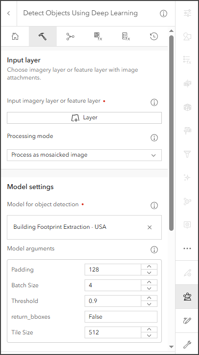

  8. ツール をクリックして ディープ ラーニングの使用 を選択し、ディープ ラーニングを使用したオブジェクトの検出 ツールを選択してツール パラメーターを展開します。
  9. モデル設定 セクションで、モデルの選択 をクリックして、ツールのディープ ラーニング モデルを選択します。
    アイテムの選択 ダイアログで、マイ コンテンツ フォルダーが開き、すべてのディープ ラーニング パッケージを使用できます。
  10. アイテムの選択ダイアログで、Building Footprint Extraction - USA を選択して、確認 をクリックします。
    ディープ ラーニング ライブラリー が正常に読み込まれたら、ツール内のモデル引数がツールに表示されます。

    ライブラリーが正しくインストールされると、ディープ ラーニング パッケージのモデル パラメーターがツールに表示されます。
これで、ラスター解析サーバーでディープ ラーニング解析を実行する準備ができました。

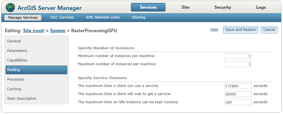

すべての GPU 要件を満たしたら、RasterProcessingGPU プールを確認する必要があります。 RasterProcessingGPU は、推論ツールの実行を担当するサービスです。
以下の手順に従います。
  1. ブラウザーで、ArcGIS Server Manager > サービス > システム > RasterProcessingGPU > サービスの管理 > プールに移動します。
  2. コンピューターごとのインスタンスの最大数 をコンピューター上の GPU の数に設定します。 コンピューターに GPU が 1 つしかない場合は、コンピューターごとのインスタンスの最大数 を 1 に設定します。 保存して再起動 をクリックします。
ラスター処理 GPU を設定します。
