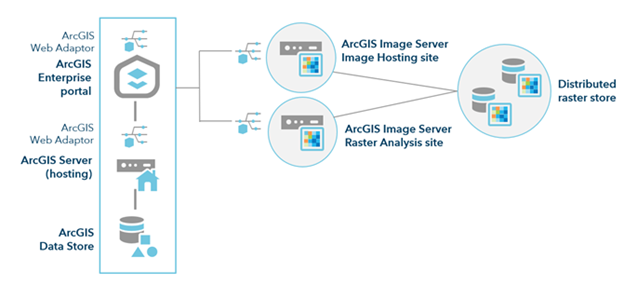

ラスター解析向けのデプロイメントは、ArcGIS Enterprise、ArcGIS Image Server を基盤とするラスター解析サイト、ArcGIS Image Server を基盤とするイメージ ホスティング サイト (ラスター データ ストアなど) という 3 つの部分に大きく分かれています。
ラスター解析には、ArcGIS Enterprise の基本デプロイメントが必要です。ArcGIS Enterprise は、さまざまなデバイス上で、ラスター データ、フィーチャ データ、マップ、その他の地理情報の処理、格納、共有を整理および管理するためのソフトウェアとユーザー インターフェイスを提供します。 この統合システムは、クラウド処理またはストレージ環境で、あるいはこれらの環境の組み合わせにおいて、オンプレミスおよびファイアウォールの背後で、処理結果の普及および結果の格納を管理します。
ラスター解析の理想的なデプロイメントは、イメージ ホスティング サイト、ラスター解析サイト、およびホスティング サーバー サイトの 3 つのサーバー サイトが主な役割を果たすように構成されます。 この理想的なデプロイメントでは、イメージ ホスティング サーバー用とラスター解析サーバー用の 2 つの ArcGIS Image Server ライセンスが必要です。
ラスター解析のデプロイメントを含む ArcGIS Enterprise
異なるサーバー ロールを使用してラスター解析を構成する利点は、効率と生産性を最大化することです。 分散ラスター解析処理のロールとイメージ サービス ホスティングのロールを分離することによって、リソースを、中断せずに特定のタスク専用にすることができます。 このようにして、さまざまなラスター プロダクトおよびラスター サービスへのアクセスを要求する複数のユーザーは、ラスター解析および画像処理のリソースを競合せず、それらのリソースに影響を与えません。

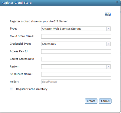

    2. クラウド ストアを使用するには、アクセス キー、シークレット アクセス キー、領域、バケット名を指定します。 クラウド ストアに関しては、サブフォルダーのサポートに関する設定も必要です。
      クラウド ストアの登録
      注意:
      クラウド ストアをラスター ストアとして使用するには、ArcGIS Server アカウント ユーザーがデータを適切に管理できるように、クラウド バケットに対する読み取り、書き込み、削除権限を持っている必要があります。
