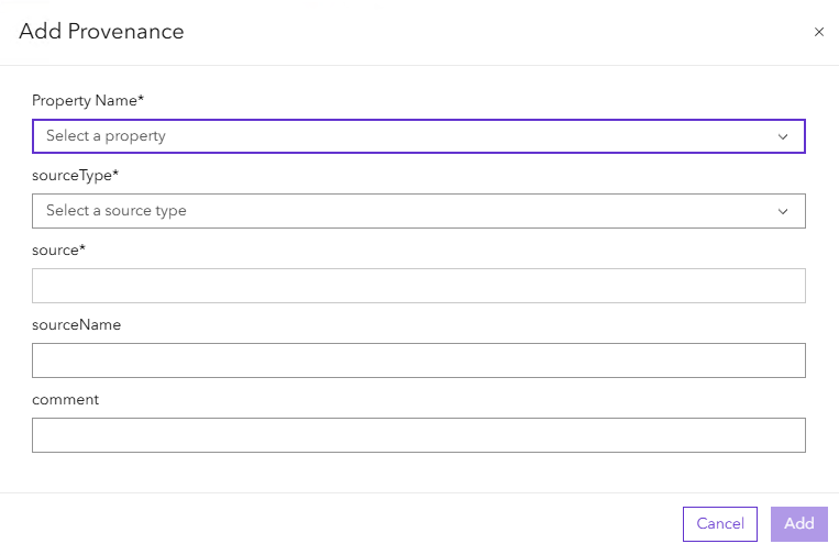

  3. 来歴の追加 をクリックします。
    来歴の追加 モーダルが表示されます。
    来歴の追加モーダル
  4. プロパティ名 ドロップダウンをクリックし、来歴レコードを追加するプロパティを選択します。
  5. ソース タイプ ドロップダウンをクリックし、新しい来歴レコードの情報のタイプを選択します。
  6. ソース フィールドをクリックし、新しい来歴レコードに適した値を入力します。
    • Document - 表示名またはドキュメント エンティティーのプロパティから単語または単語の一部を入力してドキュメントを検索します。 入力したテキストと一致するか、部分的に一致するプロパティ値を含むドキュメントがリストに表示されます。 ドキュメントの上にポインターを合わせ、正しいソースであることを判断して、リスト内のそのドキュメントをクリックします。
    • URL - URL またはネットワーク ファイル パスを入力します。
    • String - ソース情報を入力します。
  7. 必要に応じて、sourceName テキスト ボックスをクリックし、ソースの Web サイトのタイトルまたはファイル名を入力します。
  8. 必要に応じて、comment テキスト ボックスをクリックし、ソース資料によるプロパティ値の定義方法に関する情報を入力します。
  9. 追加 をクリックします
    来歴レコードが保留中の編集として 来歴 ウィンドウに追加されます。
  10. 編集 ウィンドウで、適用 ボタンをクリックします。
    来歴レコードがプロパティに追加されます。

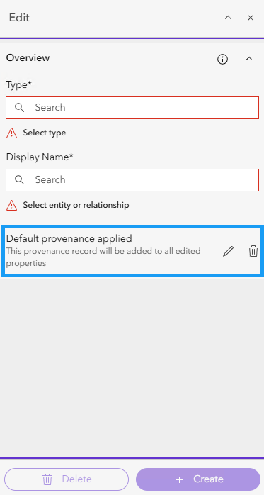

デフォルトの来歴の追加
プロパティに加えられたすべての編集に対して、デフォルトの来歴ソースを設定できます。 デフォルトの来歴を設定することで、プロジェクト内のエンティティーまたはリレーションシップの新たに編集されたすべてのプロパティに同じ来歴ソースを追加できます。
デフォルトの来歴を利用することで、複数のエンティティーやリレーションシップに対して、ソース情報が同じプロパティを効率的に定義することができます。 たとえば、デフォルトの来歴ソースを出生証明書文書として設定すると、すべてのプロパティ編集で来歴レコードが作成されます。 この方法によって、個別に来歴レコードを作成することなく、複数のエンティティーの名前や生年月日を編集できます。 デフォルトの来歴はいつでも編集または削除できます。
注意:
プロジェクト内で行われたすべての編集に対して、削除されるまで、デフォルトの来歴が適用されます。
デフォルトの来歴 モーダルを使用して、すべてのプロパティ編集に対してデフォルトの来歴ソースを定義します。
  1. コンテキスト ツールバーで 編集 編集 をクリックします。
    編集 ウィンドウが開きます。

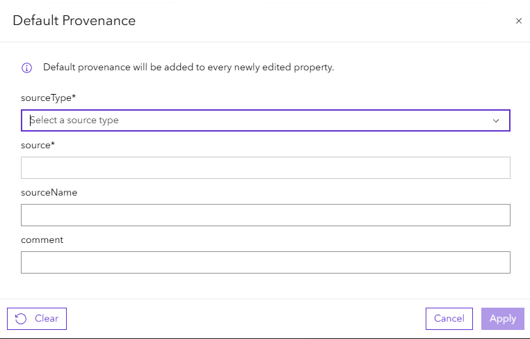

  2. 概要 見出しで、デフォルトの来歴 をクリックします。
    デフォルトの来歴 モーダルが表示されます。
    デフォルトの来歴モーダル。
  3. ソース タイプ ドロップダウンをクリックし、新しい来歴レコードの情報のタイプを選択します。
  4. ソース フィールドをクリックし、新しい来歴レコードに適した値を入力します。
  5. 必要に応じて、sourceName テキスト ボックスをクリックし、ソースの Web サイトのタイトルまたはファイル名を入力します。 その値が 編集 ウィンドウ内のデフォルトの来歴のタイトルとして表示されます。
  6. 必要に応じて、comment テキスト ボックスをクリックし、ソース資料によるプロパティ値の定義方法に関する情報を入力します。
  7. 適用 をクリックします。
    プロジェクトでデフォルトの来歴が適用されます。 sourceName が編集ウィンドウ内のデフォルトの来歴のタイトルとして表示されます。
    プロジェクトでデフォルトの来歴が適用されます。 編集されたすべてのプロパティには、デフォルトの来歴によって定義されているように来歴レコードが作成されます。
  8. 必要に応じて、編集 ウィンドウで 編集 をクリックします。 ステップ 3 ~ 7 を繰り返してデフォルトの来歴を編集します。
  9. 必要に応じて、編集 ウィンドウで 削除 をクリックします。
    デフォルトの来歴がプロジェクトから削除されます。
