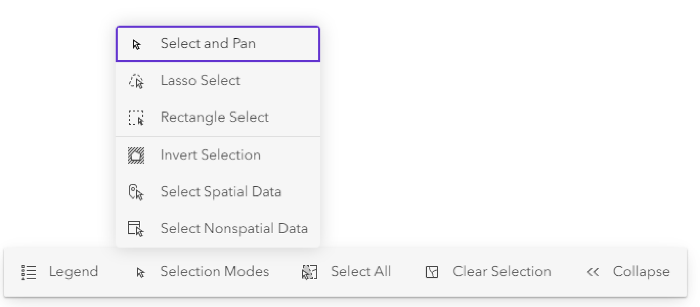

マップおよびリンク チャートで対話形式の選択オプションを選択
キャンバス ツールバーでは、マップとリンク チャートの両方に共通するツールにアクセスできます。 これには対話形式の選択ツールと凡例が含まれます。 マップとリンク チャートの両方に対応した対話形式のキャンバス選択オプションには 7 種類があります。 デフォルト ツールは 選択して画面移動 選択して画面移動 です。
  1. キャンバス ツールバーで 選択モード 選択して画面移動 をクリックします。
    キャンバス ツールバーには、凡例および選択ツール オプションがあります。
  2. 選択した選択ツールを使用し、マップまたはリンク チャートでレコードを選択します。
    • 選択して画面移動 選択して画面移動 - レコードをクリックして選択し、ポップアップを開きます。 Ctrl キーを押したままレコードをクリックすると、複数のレコードの選択や選択解除を行えます。 これにより、他の方法で選択されたレコードが選択解除されます。
    • エンティティーの移動 エンティティーの移動 - リンク チャート上のエンティティーをクリックしたまま、リンク チャート上のエンティティーの位置を移動させます。 この選択ツールはリンク チャートにしか使用できません。
    • 四角形選択 四角形選択 - マップまたはリンク チャートをクリックし、ドラッグして四角形を描画して選択したいレコードを囲みます。
    • なげなわ選択 なげなわ選択 - マップまたはリンク チャートをクリックし、ポインターでフリーハンド図形を描画して選択します。
    • 選択の反転 - 選択されたフィーチャと未選択のフィーチャを切り替えます。 現在選択されているレコードは選択解除され、現在選択解除されているレコードが選択されます。
    • 空間の選択 - ジオメトリーを持つすべてのエンティティーと、ジオメトリーを持つ 2 つのエンティティーに接続されているすべてのリレーションシップを選択します。
    • 非空間を選択 - ジオメトリーを持たないすべてのエンティティーと、ジオメトリーを持たない少なくとも 1 つのエンティティーに接続されているリレーションシップをすべて選択します。
  3. 必要に応じて、キャンバス ツールバーの すべて選択 をクリックして、マップまたはリンク チャート内のすべてのレコードを選択します。
  4. 必要に応じて、キャンバス ツールバーで 選択解除 選択解除 をクリックし、選択されたすべてのレコードをクリアします。

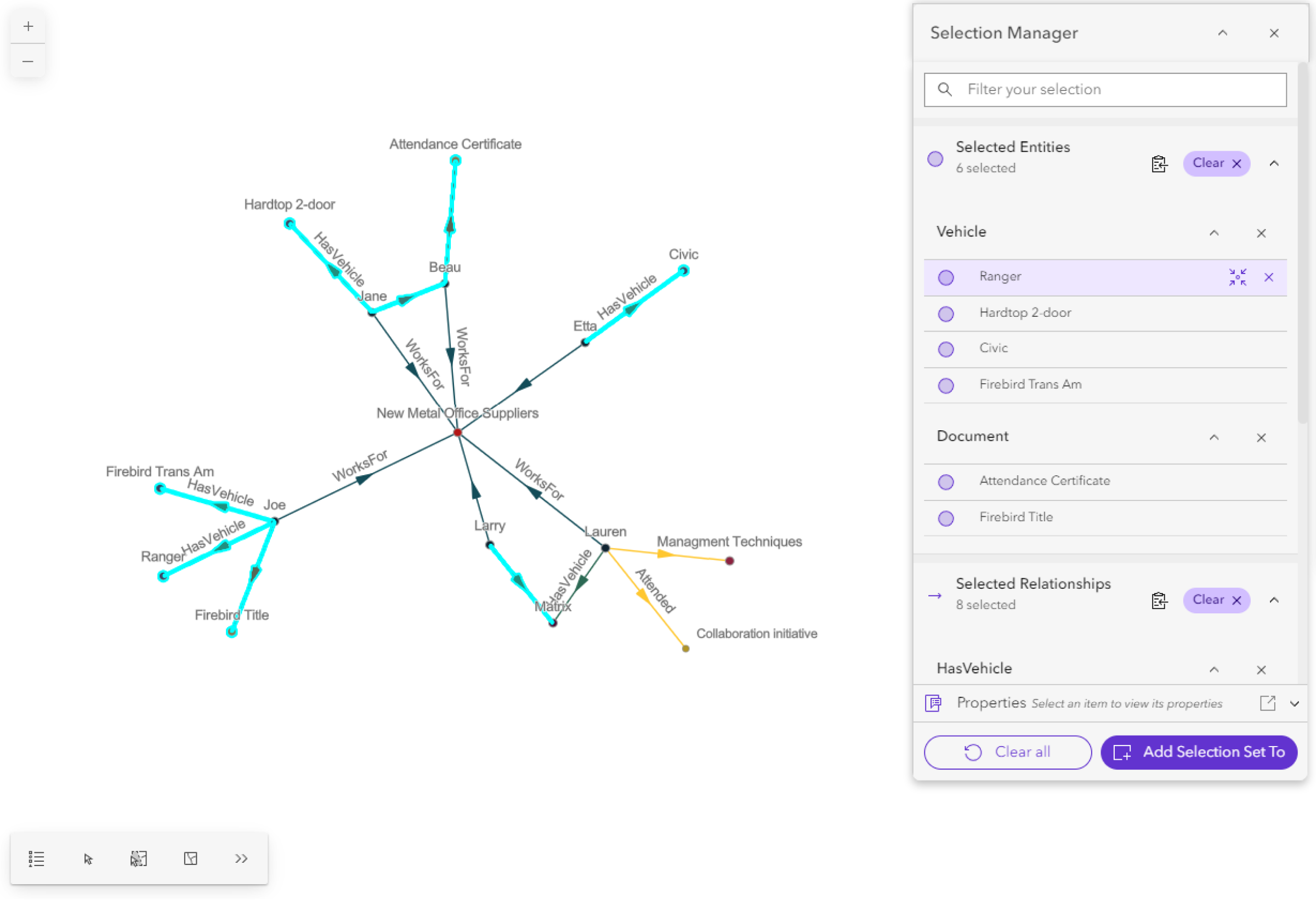

選択の管理
選択マネージャー ツールはすべてのビューで使用でき、アクティブなビューで選択したエンティティーとリレーションシップを詳細に管理できます。 選択されたすべてのレコードは 選択マネージャー ツールにリストされます。 これには、対話形式の選択ツール、クエリーの結果、マップおよびリンク チャート レイヤー テーブルで選択されたレコードと、リンク チャートの拡張およびフィルターの拡張などのビュー固有のコンテキスト ツールで選択されたレコードが含まれます。
注意:
クエリー ビューでは、選択マネージャーはビュー内のすべてのクエリーおよび保存されたクエリー全体で行われた選択をトラッキングします。
  1. リンク チャートのコンテキスト ツールバーで 選択マネージャー 選択マネージャー をクリックします。
    選択マネージャー ウィンドウが開き、選択されたすべてのレコードがリストされます。 これらは 選択したエンティティー エンティティー と 選択したリレーションシップ リレーションシップ、およびタイプによってグループ化されます。
  2. 選択を管理します。
    選択したレコードがリストされた選択マネージャー
    • レコード上で 削除 ボタン 削除 をクリックすると、そのレコードを選択肢から削除できます。
    • 画面移動 ボタン 画面移動 をクリックすると、選択したレコードがキャンバスの中心になります。
    • エンティティーまたはリレーションシップ タイプの 削除 ボタン 削除 をクリックして、そのタイプのすべてのレコードを選択から削除します。
    • 選択したエンティティー の横にある 選択解除 ボタンをクリックすると、選択からすべてのエンティティが削除されます。
    • 選択したリレーションシップ の横にある 選択解除 ボタンをクリックすると、選択からすべてのリレーションシップが削除されます。
    • 選択マネージャー ウィンドウの下部にある 選択解除 ボタン 選択解除 をクリックすると、選択されているレコードがすべて選択解除されます。

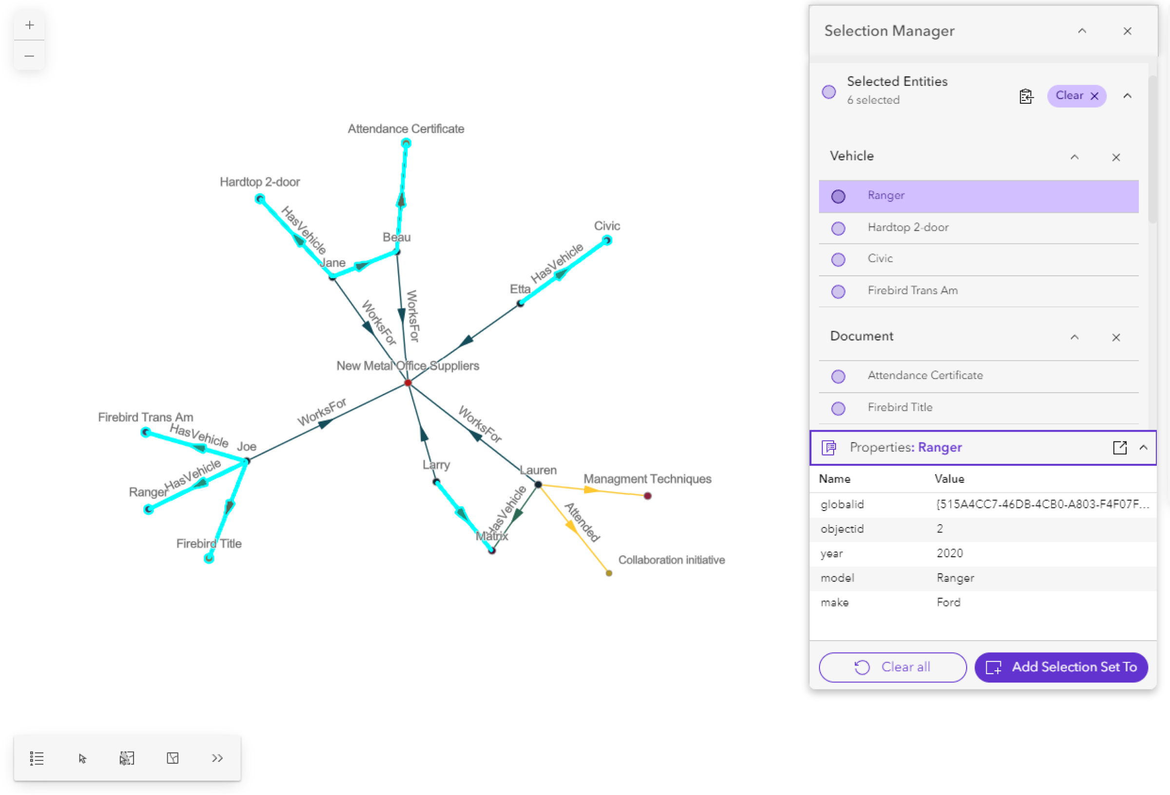

レコードのプロパティの表示
選択したレコードのプロパティを 選択マネージャー ウィンドウで直接表示するか、ナレッジ グラフ ビューでレコードを開き、そのレコードのすべてのプロパティとリレーションシップを表示します。
  1. 選択マネージャー ウィンドウでレコードをクリックします。
  2. 選択マネージャー ウィンドウの下部で プロパティ プロパティ 見出しをクリックし、プロパティ パネル プロパティ を展開します。
    プロパティ パネルが表示されます。
    選択マネージャーで、特定のエンティティーのプロパティ パネルが開きます
  3. 必要に応じて ナレッジ グラフ ビューで開く ボタン ナレッジ グラフ ビューで開く をクリックし、ナレッジ グラフ ビューでレコードを開きます。
  4. 必要に応じて プロパティ パネルの見出し プロパティ をクリックし、プロパティ パネルを折りたたみます。
