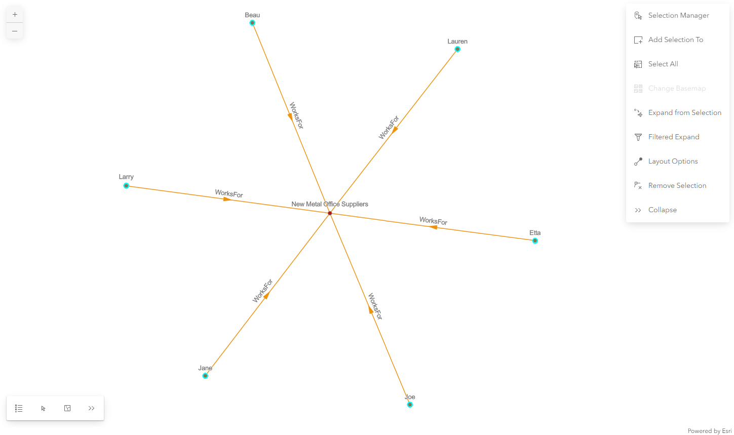

すべてのリレーションシップを使用してエンティティーを拡張するには、次の手順を実行します。
  1. リンク チャートで拡張するエンティティーおよびリレーションシップを選択します。
    エンティティーが選択された、拡張操作前のリンク チャート
  2. コンテキスト ツールバーで 解析ツール をクリックします。
  3. ドロップダウン メニューで 拡張 拡張 をクリックします。
    最初に選択したグラフ アイテムの選択が解除されます。 拡張操作により特定されたリレーションシップと関連エンティティーがリンク チャートに追加され、選択されます。 これにより、拡張 を再びクリックして、新たに追加したエンティティーから 1 次数以上拡張できるようになります。
    エンティティーが選択された、拡張操作後のリンク チャート
  4. 必要に応じて、選択を解除して拡大し、追加したリレーションシップを探索します。

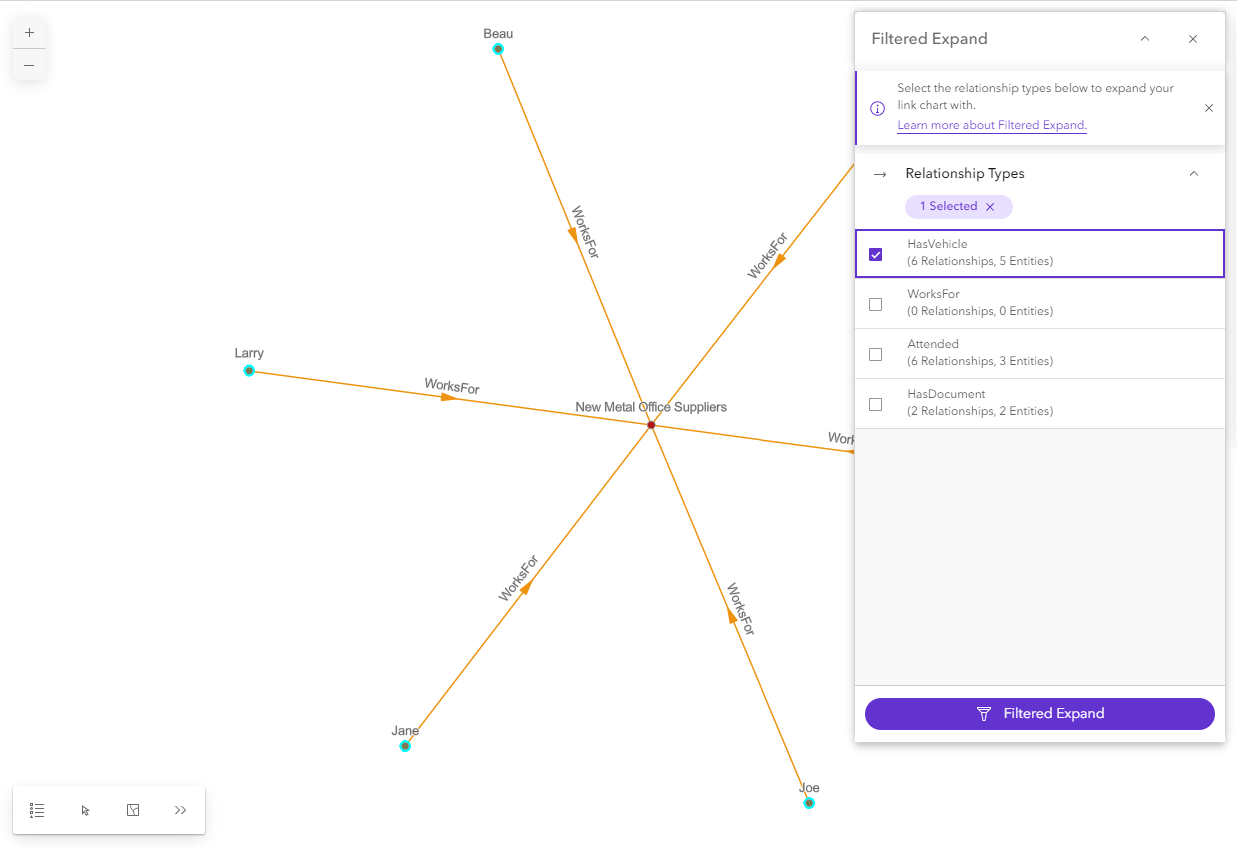

フィルター処理の拡張 ツールは、リレーションシップ タイプを選択的に拡張できることを除いて、拡張 ツールと同様に機能します。 このツールを使用すると、フィルター処理の拡張 ウィンドウが表示され、追加できる選択したエンティティーのすべてのリレーションシップ タイプが表示されます。 リンク チャートに追加する特定のリレーションシップ タイプを選択できます。 たとえば、リンク チャートで店舗が選択されている場合、HasSupplier リレーションシップだけを調べ、supplier エンティティーをリンク チャートに追加できます。
特定のリレーションシップを使用してエンティティーを拡張するには、次の手順を実行します。
    リンク チャートでグラフ アイテムが選択されます。
    リンク チャートで選択したレコード
  3. ドロップダウン メニューで フィルター処理の拡張 フィルター処理の拡張 をクリックします。
    フィルター処理の拡張 ウィンドウが開きます。
    1 つのリレーションシップ タイプが選択されたフィルター処理の拡張ウィンドウ
    リンク チャートに追加できる選択したエンティティのすべてのリレーションシップがリストされます。 リレーションシップ タイプごとに、リンク チャートに追加できる選択したエンティティに存在するリレーションシップのインスタンス数がウィンドウに表示されます。 リレーションシップが追加される場合、リンク チャートに追加される関連エンティティーの数も表示されます。
  4. 選択したエンティティーから拡張する際に使用するリレーションシップ タイプをクリックします。
  5. ウィンドウの下部にある フィルター処理の拡張 ボタン フィルター処理の拡張 をクリックします。

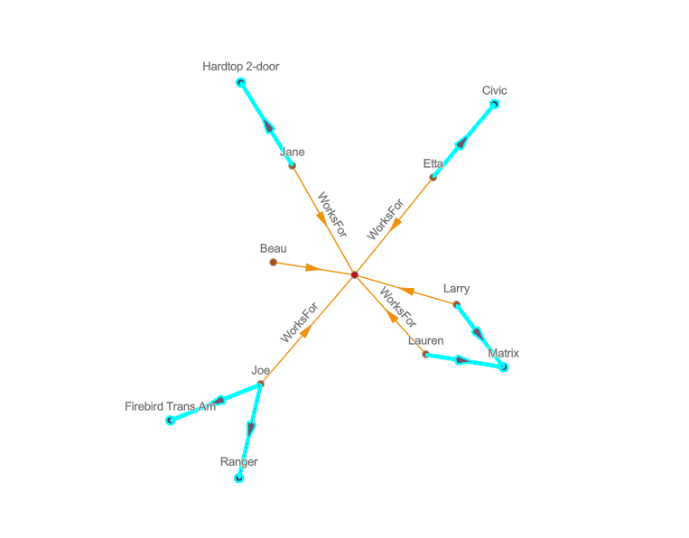

    最初に選択したグラフ アイテムの選択が解除されます。 フィルター処理の拡張操作により特定されたリレーションシップと関連エンティティがリンク チャートに追加され、選択されます。
    フィルター処理の拡張操作からリンク チャートに追加されたエンティティーとリレーションシップが自動的に選択されます。
    追加されたエンティティー間にリレーションシップが存在する場合、それらは自動的に追加されません。
  6. 必要に応じて選択マネージャーを使用するか、選択を解除して拡大し、追加したリレーションシップを探索します。
    フィルター処理の拡張 ウィンドウは開いたままです。 リンク チャートでエンティティーとリレーションシップを選択したままにすると、ウィンドウに表示されたリレーションシップ タイプが、現在選択されているエンティティーが属するリレーションシップ タイプを反映するように更新されます。

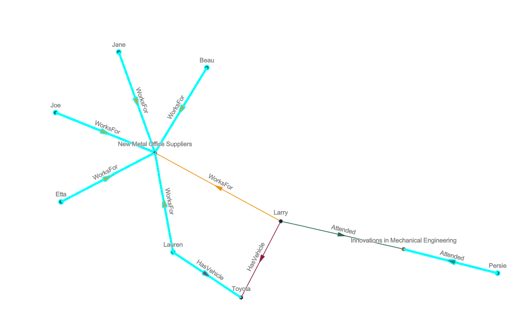

リレーションシップをリンク チャートに追加すると、起点エンティティーと終点エンティティーが、リレーションシップとともに追加されます。 ただし、エンティティーをリンク チャートに追加する際、そのリレーションシップと関連エンティティーは、自動的には追加されません。 2 つのエンティティーがナレッジ グラフに存在するリレーションシップに属しているが、そのリレーションシップがリンク チャートにない場合があります。 接続 操作により、欠落しているリレーションシップを追加します。 リンク チャート上の 2 つのエンティティー間にある 1 つのリレーションシップだけが追加されます。
接続 には 2 つの操作があります。
  • 接続元 では、選択されているかどうかに関係なく、選択したエンティティーからリンク チャート上の他のエンティティーにすべてのリレーションシップが追加されます。
  • 次の間の接続 は、選択したエンティティー間のすべてのリレーションシップを追加します。
接続元 操作により、選択したエンティティーが属しているすべてのタイプのリレーションシップが評価されます。 次に、各リレーションシップがリンク チャートに対して評価され、リレーションシップの反対側 (起点または終点) にあるエンティティーも、リンク チャートに存在するかどうかが判断されます (未選択のエンティティーを含む)。 両方のエンティティーがリンク チャートに存在し、リレーションシップが存在しない場合、欠落しているリレーションシップが、リンク チャートに追加されます。
次の間の接続 操作でも、選択したエンティティーが属しているすべてのタイプのリレーションシップが評価されます。 次に、各リレーションシップがリンク チャート内で選択されたエンティティーに対して評価され、リレーションシップの反対側にあるエンティティーがリンク チャート内に存在し、選択されているかどうかが判断されます。

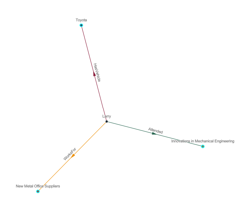

  3. 接続 セクションの下で次のいずれかのオプションを選択します。
    • 接続元 をクリックすると、選択したエンティティーからリンク チャート内の他のエンティティーにリレーションシップが追加されます。
    • 次の間の接続 をクリックすると、選択したエンティティー間のリレーションシップを追加します。
    欠落しているリレーションシップがナレッジ グラフから取得され、リンク チャートに追加されます。 最初に選択したグラフ アイテムの選択が解除されます。 追加したリレーションシップが選択されます。
    追加したリレーションシップが選択されているため、リレーションシップ タイプがわかりづらい場合があります。
