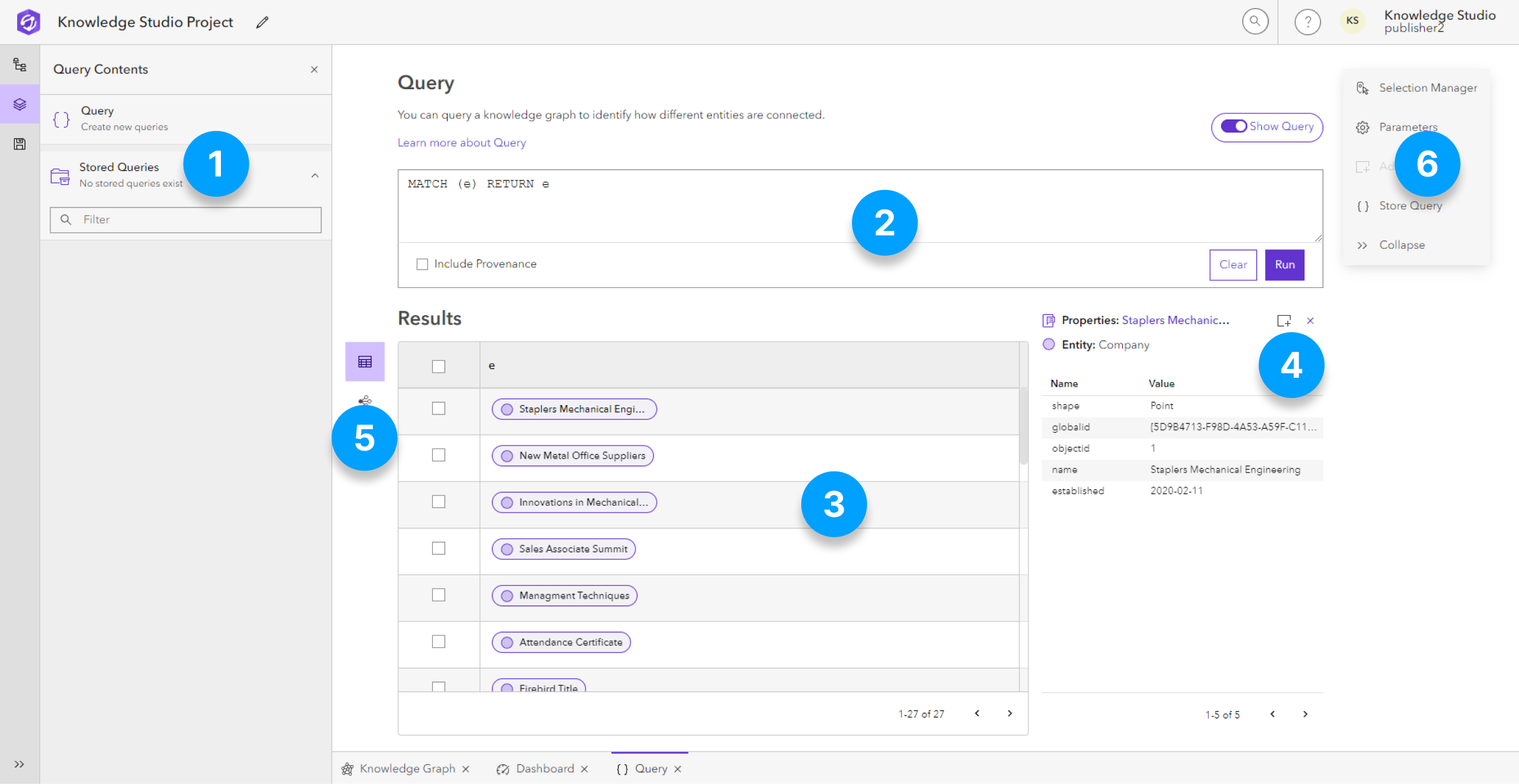

クエリー ビュー クエリー ビュー はすべての Knowledge Studio プロジェクトのデフォルト ビューであり、プロジェクトのナレッジ グラフのコンテンツを検索できます。 クエリー ビューには、以下の図に示す 6 つの主要なエリアがあります。以下の表で説明します。 図内の番号は説明に対応しています。
クエリー ビューのメイン エリアの図。
エレメント 説明
エレメント 1 クエリー コンテンツ クエリー コンテンツ には、新しいクエリーを記述する クエリー エディター クエリー ビュー と、プロジェクトの保存時にプロジェクトに保持される 保存済みのクエリー コレクション 保存済みのクエリー コレクション があります。
エレメント 2 クエリー ボックス クエリー ボックスは、openCypher クエリーを書式設定して実行できる複数行のテキスト ボックスです。
エレメント 3 クエリー結果 クエリーの 結果 はデフォルトでテーブルに表示されます。
エレメント 4 クエリー選択 クエリー結果 でレコードを選択して、返されたグラフ レコードのプロパティを調べることができます。
エレメント 5 結果のプレビュー リンク チャート、マップ、またはチャート プレビューで結果と選択セットをプレビューしたり、結果ツールバーを使用して選択セットに結果を追加したり選択セットからすべての結果を削除することができます。
エレメント 6 コンテキスト ツールバー コンテキスト ツールバーにはクエリーに特化したツールがあり、クエリー パラメーターを定義したり、プロジェクトにクエリーを保存して後から使用することができます。

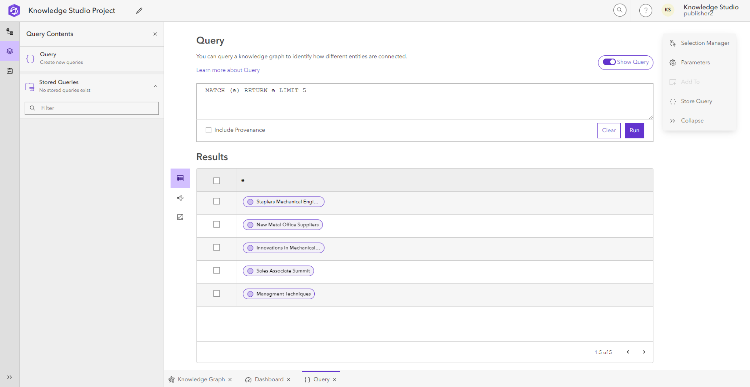

SQL がリレーショナル データベースにクエリーするように、openCypher は、グラフ データベースにクエリーします。 このクエリーの基本的な構造は、エンティティーを検索、照合して、それらのエンティティーを返すことです。ここでは、検索するエンティティーが括弧内で識別されます。 例として、クエリー MATCH (e) RETURN e は、任意のタイプのエンティティーを返します。 返されるエンティティーの数は、ナレッジ グラフの構成によってのみ制限されます。 返されるグラフ アイテムの数を制限するには、LIMIT 式を使用します。 例として、クエリー MATCH (e) RETURN e LIMIT 5 は、任意のタイプのエンティティーを 5 つ返します。
クエリー結果はデフォルトでテーブルに表示されます

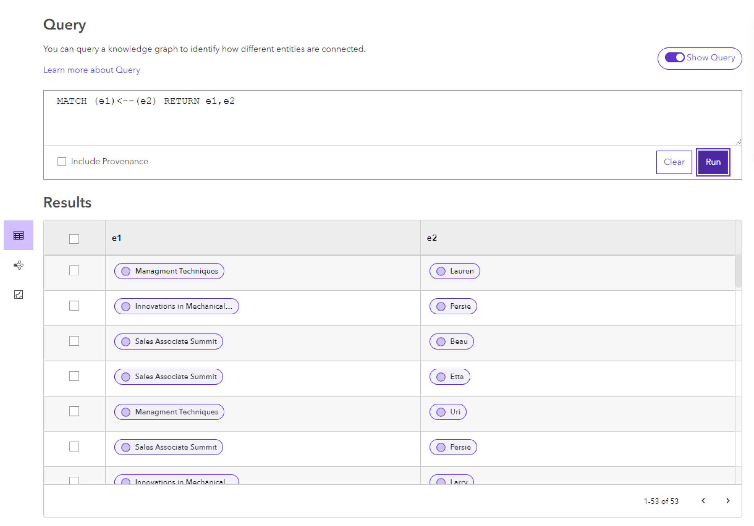

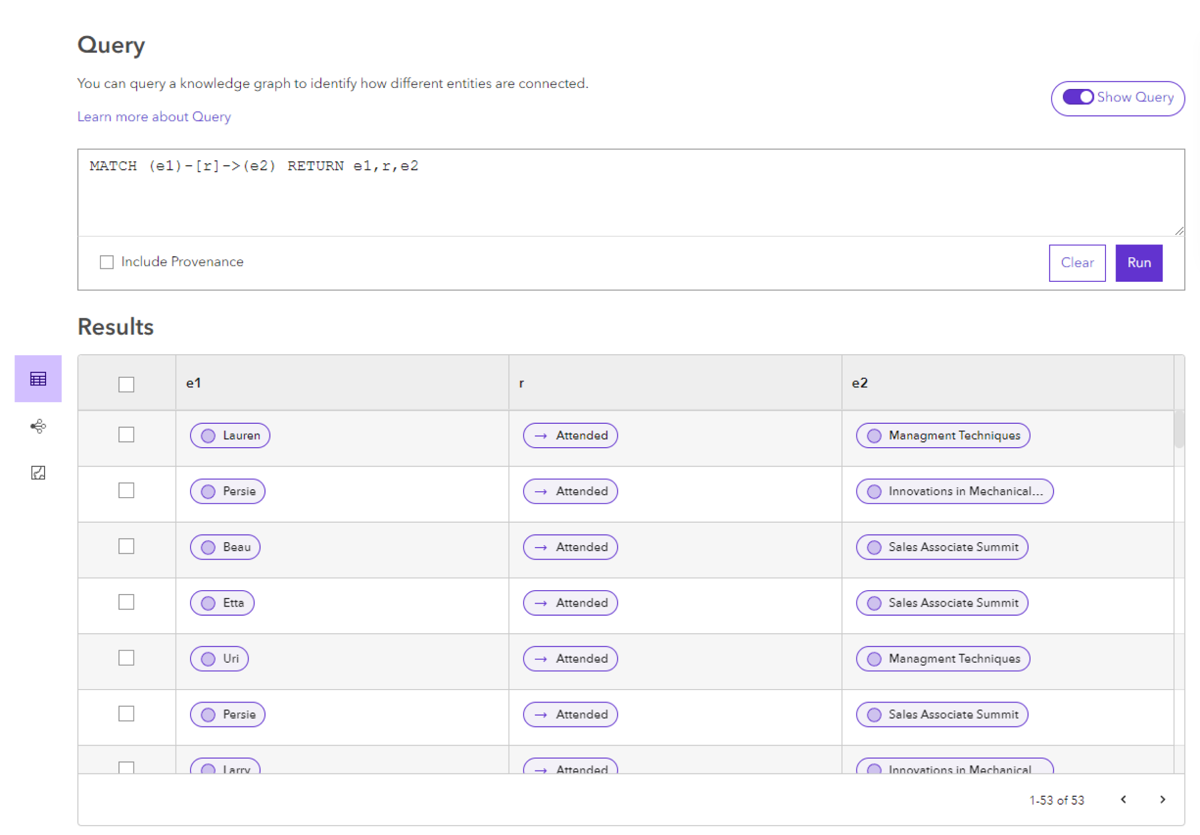

クエリーでは、矢印を作成するシンボルを使用して、関連するエンティティーを識別できます。 例として、クエリー MATCH (e1)-->(e2) RETURN e1,e2 は、エンティティーのペア e1 と e2 を返します。ここでは、これら 2 つのエンティティーの間に、任意のタイプのリレーションシップが存在し、エンティティー e1 からエンティティー e2 までのいずれかのパスが、エンティティーを接続します。 クエリーが反対方向を指す矢印を使用して作成された場合、パスは、起点エンティティー e2 から終点エンティティー e1 までと見なされます (MATCH (e1)<--(e2) RETURN e1,e2)。 エンティティーが相互に関連する方法は、パターンと呼ばれます。
クエリーによって返される関連エンティティーが結果テーブルに表示されます。

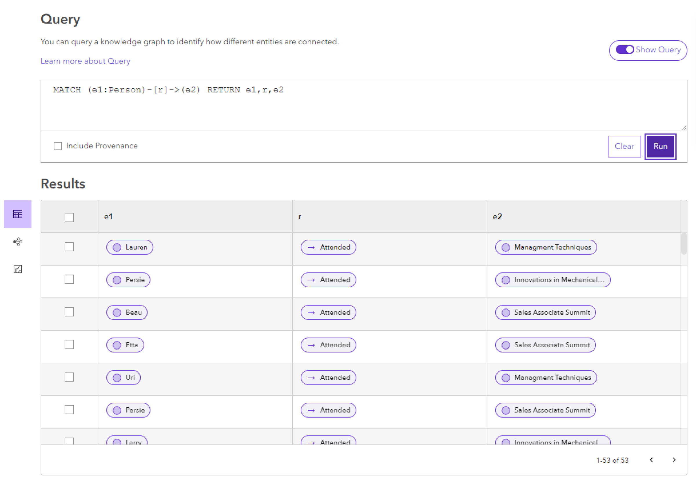

クエリーでは、考慮すべき特定のリレーションシップを角括弧内で識別できます。 例として、クエリー MATCH (e1)-[]->(e2) RETURN e1,e2 は、エンティティーのペア e1 と e2 を返します。ここでは、任意のタイプの単一のリレーションシップが 2 つのエンティティーを接続します。 このクエリーは、上に示す同じクエリーを別の方法で表しており、推奨されるクエリー構文を示しています。 このクエリーは、起点エンティティー e1、リレーションシップ r、終点エンティティー e2 を返すことで、リレーションシップを示すタプル全体を返すように修正できます (MATCH (e1)-[r]->(e2) RETURN e1,r,e2)。 類似のクエリー MATCH (e1)-[ ]->( )-[ ]->(e2) RETURN e1,e2 または MATCH (e1)-[*2]->(e2) RETURN e1,e2 は、同じ方向の 2 つのリレーションシップによって接続されているエンティティーのペアを返します。 クエリーでは、MATCH (e1)-[ ]->(e2)<-[ ]-(e3) RETURN e1,e2,e3 のように、リレーションシップの方向が異なるパターンも特定できます。
関連エンティティーとそれらを接続するエンティティーが返されます。

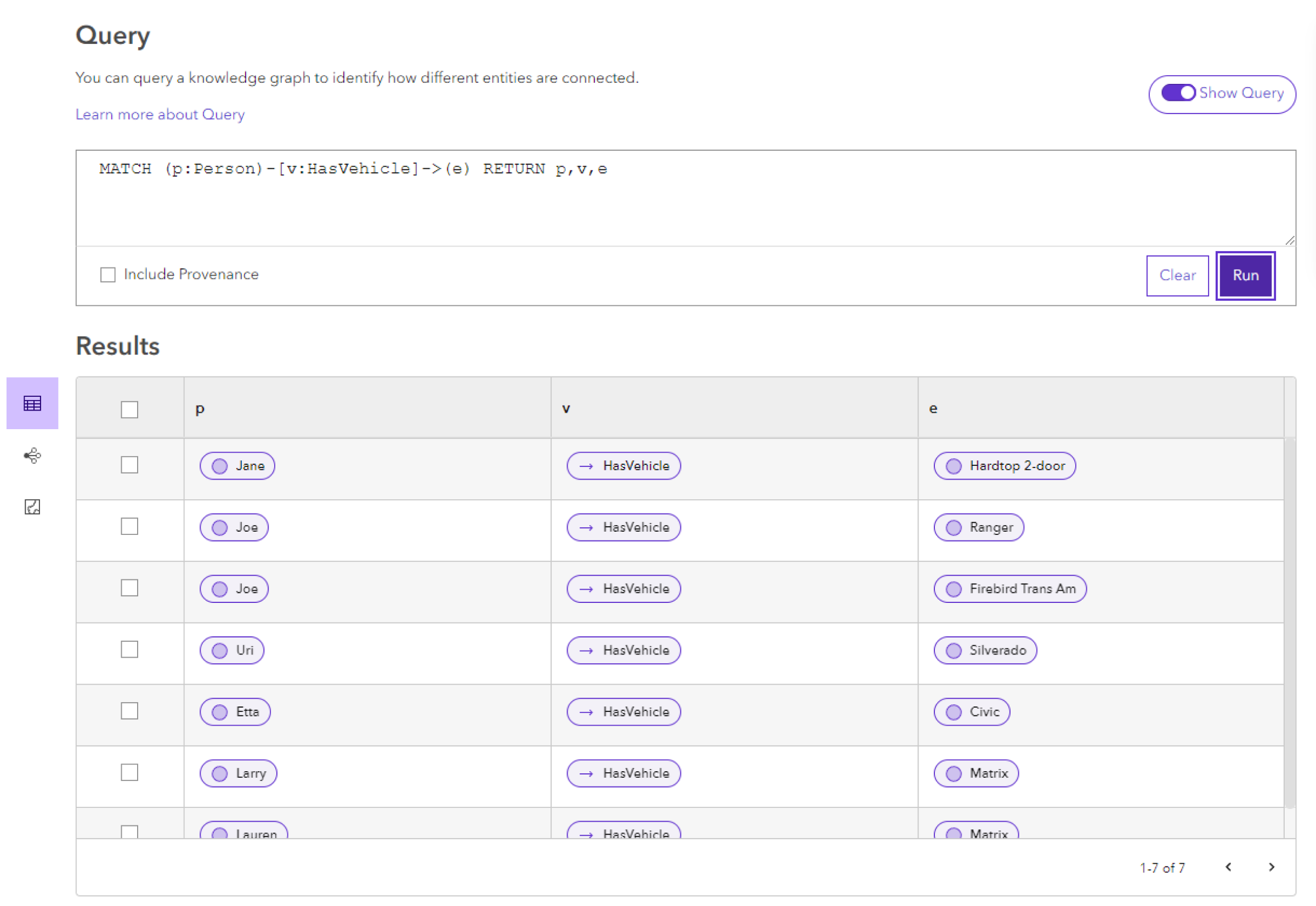

リレーションシップ タイプとエンティティー タイプをクエリの他のファセットに追加して、特定のリレーションシップ タイプと特定の関連エンティティーを考慮するように、クエリーを制限できます。 例として、MATCH (p:Person)-[v:HasVehicle]->(e) RETURN p,v,e は、すべての Person エンティティー p を返します。ここでは、HasVehicle リレーションシップ v が Person を別の任意のタイプのエンティティー e に接続します。 変数 p と v は、それぞれ Person エンティティーと HasVehicle リレーションシップに割り当てられているため、クエリーでそれらに関する情報を返すことができます。 前の例と比較すると、Pet または Document エンティティーがリレーションシップの終点になるリレーションシップは結果に含まれません。 ナレッジ グラフのデータ モデルに応じて、終点エンティティー e は、一般的な Vehicle エンティティーであるか、Automobile、Motorcycle、Boat、Airplane、Commercial Vehicle といった一連の特定のエンティティー タイプの 1 つである可能性があります。
Vehicle エンティティーがリレーションシップの終点になるリレーションシップが返されます。

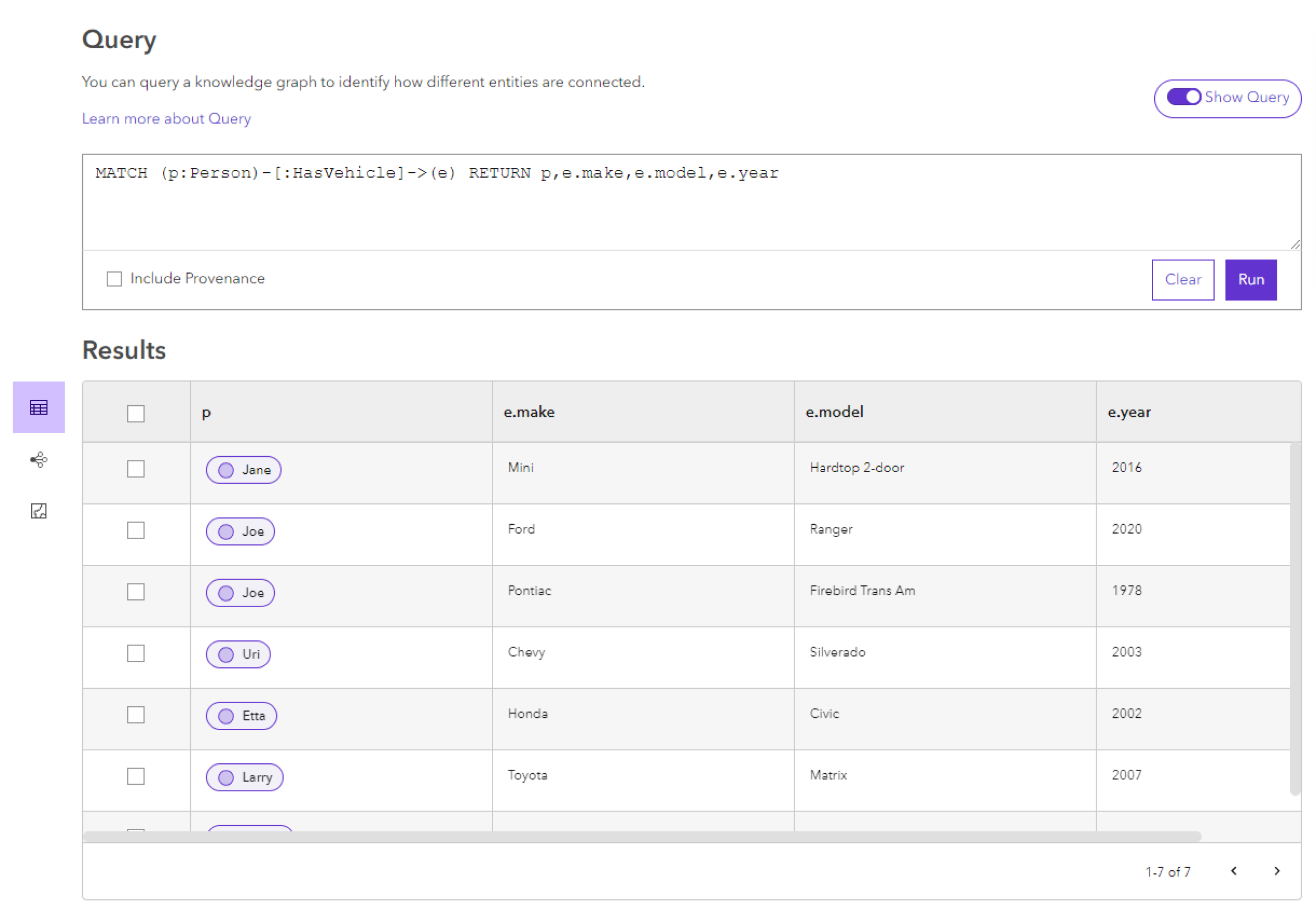

エンティティーとリレーションシップの特定のプロパティをクエリー結果に含めることができます。 例として、MATCH (p:Person)-[:HasVehicle]->(e) RETURN p,e.make,e.model,e.year は、前に定義したのと同じクエリーを実行します。 ただし、結果には、終点エンティティー自体が表示されるのではなく、そのエンティティーの複数のプロパティ (その車両の make、model、year) にそれぞれ格納される値が表示されます。 この例では、クエリーで考慮される特定のリレーションシップに対して、変数が割り当てられませんでした。これは、リレーションシップのデータがクエリー結果に含まれることも、クエリーの他の部分で評価されることもないためです。
Vehicle 終点エンティティーのプロパティが結果に含まれます。

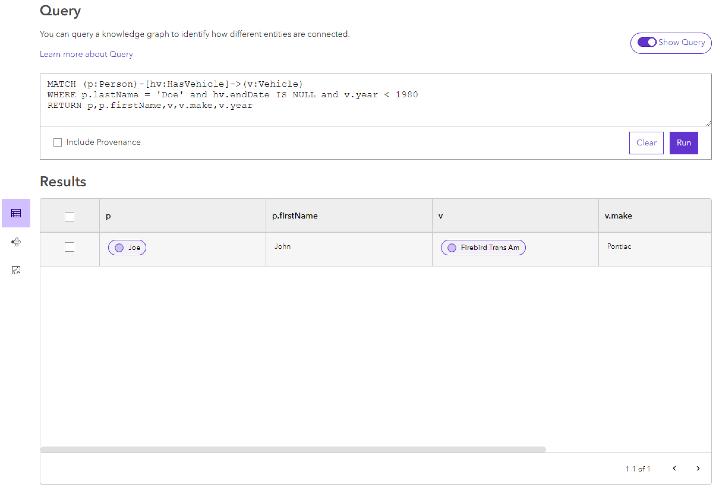

同様に、対象のエンティティーとリレーションシップを定義するプロパティを指定して、評価されるエンティティーとリレーションシップを制限できます。 考慮すべきプロパティを定義するには、WHERE 句をクエリーに追加します。 上記の例と同様に、WHERE 句でエンティティーおよびリレーション シップに関する特定の情報を参照するには、変数を割り当てる必要があります。 例として、クエリー MATCH (p:Person)-[hv:HasVehicle]->(v:Vehicle) WHERE p.lastName = 'Doe' and hv.endDate IS NULL and v.year < 1980 RETURN p,p.firstName,v,v.make,v.year では、特定の lastName プロパティ値を持つ Person エンティティーのみが評価されます。HasVehicle リレーションシップは、それらのエンティティーの endDate プロパティに NULL 値が含まれている場合のみ考慮されます。関連する Vehicle エンティティーは、year プロパティが 1980 より前の値である場合のみ考慮されます。
起点エンティティー、リレーションシップ、および終点エンティティーのプロパティが、特定の結果のセットを取得するために考慮されます。

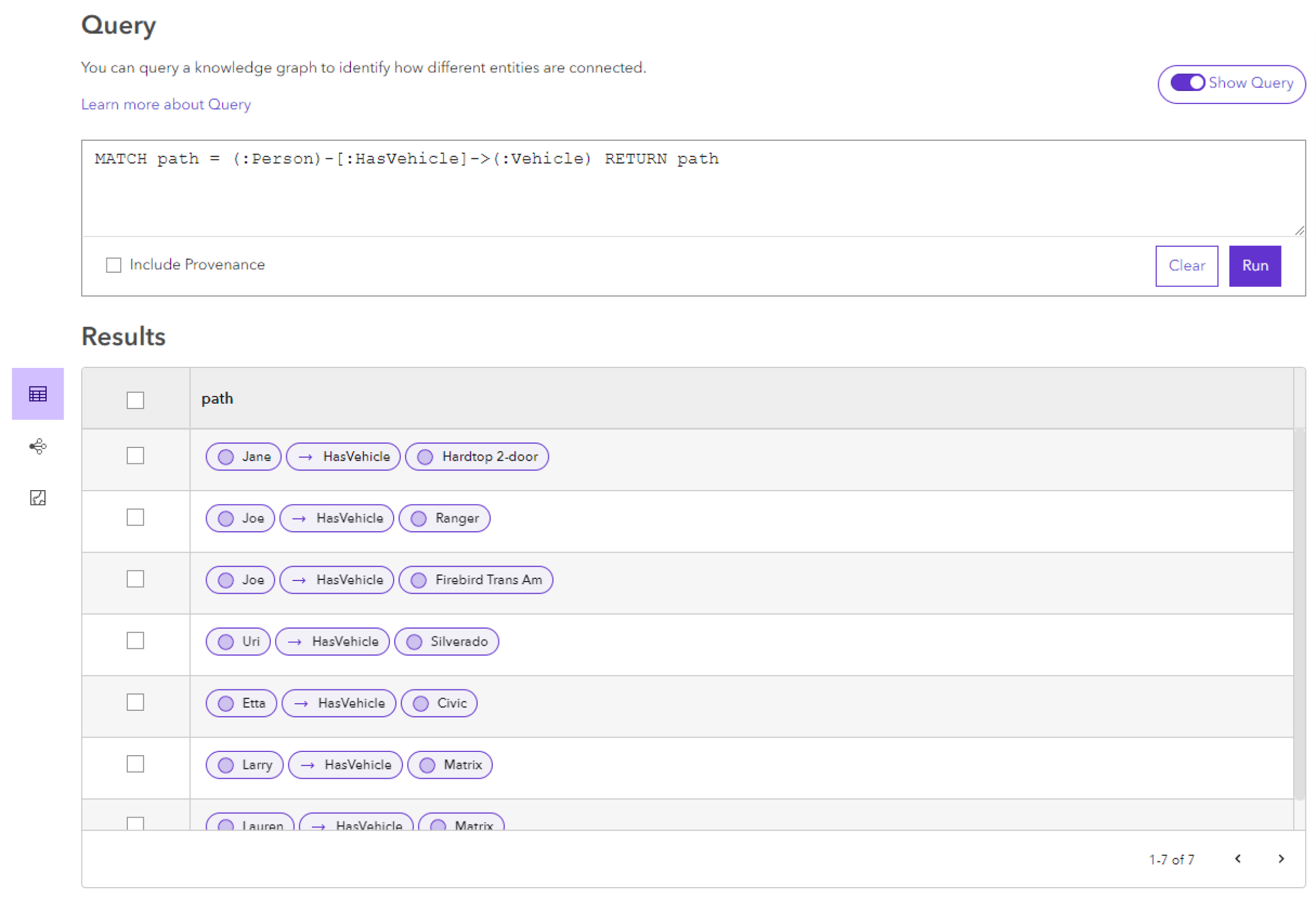

クエリーでは、一連の個別のエンティティーおよびリレーションシップを返す代わりに、パターンで表される完全なパスを返すことができます。 これには、MATCH ステートメントで定義されたパターンを変数に割り当て、その変数を返します。 たとえば、クエリー MATCH path = (:Person)-[:HasVehicle]->(:Vehicle) RETURN path は、指定したパターンを満たす、すべてのエンティティーとリレーションシップの組み合わせのパスのリストを返します。 各パスには、一致したパターンのすべてのパート (Person、HasVehicle リレーションシップ、Vehicle) が含まれます。 このパターンの個別のパートはクエリーで返されないため、変数を割り当てる必要はありません。
パスには、一致したパターンのすべてのパートが含まれます。

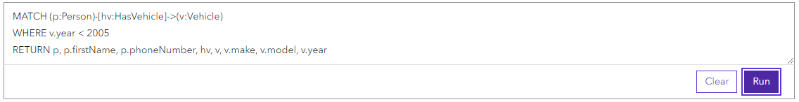

  2. 既存の openCypher クエリーのテキストを更新します。

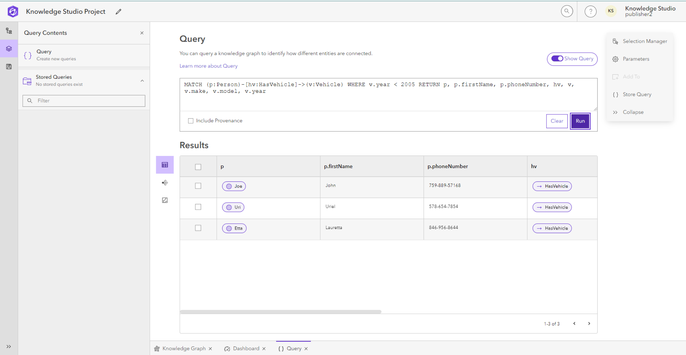

    例として、クエリーを「MATCH (p:Person)-[hv:HasVehicle]->(v:Vehicle) WHERE v.year < 2005 RETURN p, p.firstName, p.phoneNumber, hv, v, v.make, v.model, v.year」に変更して、Vehicle の year プロパティが 2005 よりも前の値である Vehicle エンティティーへの HasVehicle リレーションシップを持つすべての Person エンティティーを返します。 結果には、Person エンティティーの firstName プロパティと phoneNumber プロパティ、HasVehicle リレーションシップ、および Vehicle エンティティーの make、model、year プロパティからの値が含まれます。
    Enter キーを押して、複数行のテキスト ボックスでポインターまたはクエリーのテキストの一部を新しい行に移動させます。 わかりやすくするために行を必要なだけ使用します。
    複数行のクエリー テキスト ボックスを使用すると、クエリーは複数行にまたがることができます。
  3. 実行 をクリックして新しい結果を取得します。
    クエリー結果が 結果 セクションに表示されます。 クエリーで返されたエンティティーとリレーションシップは該当するアイコンで識別されます。

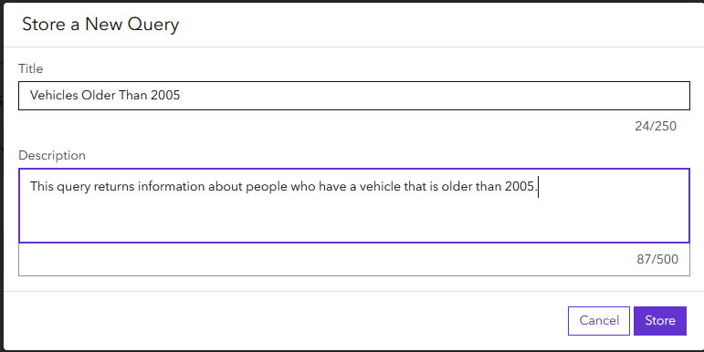

  1. クエリー コンテキスト ツールバーの クエリーの保存 クエリー ビュー をクリックします。
    新しい保存済みのクエリー モーダルが表示されます。
    クエリーの保存モーダル
  2. 必要に応じ:
    • タイトル 入力エリアにクエリーの名前を入力します。
    • クエリーの説明を 説明 テキスト エリアに入力します。 説明文を読むと、openCypher クエリーを読まなくてもクエリー結果のコンテキストがわかります。
  3. 保存 をクリックします。
    クエリーは クエリー コンテンツ ウィンドウの 保存済みのクエリー セクション 保存済みのクエリー コレクション に保存されます。

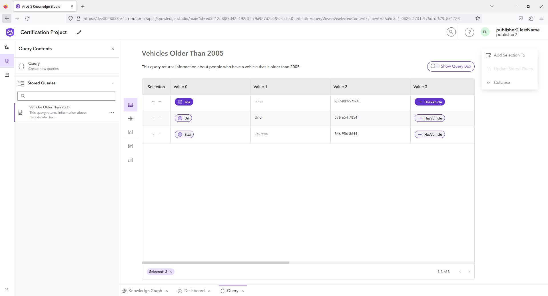

  4. 保存済みのクエリー 保存済みのクエリー コレクション をクリックしてクエリーを実行し、結果を表示します。
    保存済みのクエリーは、選択すると同時に実行されます。 クエリーのタイトルと説明は結果の上に表示されます。 クエリー ボックスは表示されません。
