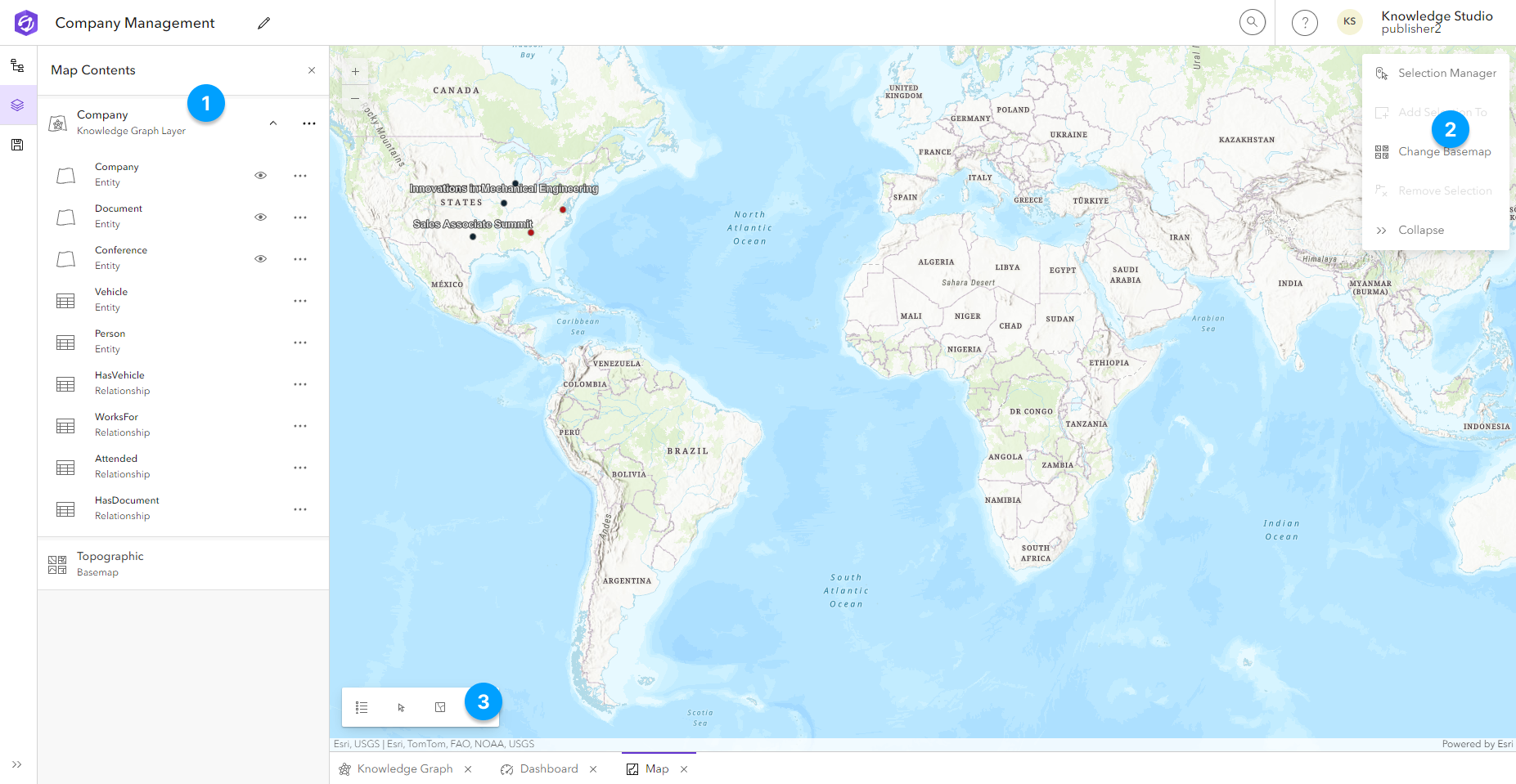

マップへのナレッジ グラフの追加
空間位置があるエンティティーをマップに追加できます。 これにより、非地理ビューには表示されないエンティティー間の空間リレーションシップを視覚化できます。
エンティティーとリレーションシップをマップに追加すると、マップ コンテンツ ウィンドウにナレッジ グラフ レイヤーが作成されます (下図の 1 番)。 ナレッジ グラフ レイヤーは、ナレッジ グラフをデータ ソースとするコンポジット レイヤーです。 ナレッジ グラフ レイヤーには、ナレッジ グラフ フィーチャ サブレイヤーとナレッジ グラフ テーブル サブレイヤーが含まれています。 ナレッジ グラフ フィーチャ サブレイヤーは、インスタンスが空間フィーチャを持つエンティティとリレーションシップ タイプへのアクセスを提供します。 ナレッジ グラフ テーブル サブレイヤーは、非空間エンティティーとリレーションシップ タイプへのアクセスを提供します。
マップ ビュー ダイアグラム
プロジェクト コンテンツ ウィンドウで空のマップを作成するか、ナレッジ グラフ (リンク チャート、ナレッジ グラフ ビュー、データ カード、グローバル検索、クエリー結果、選択マネージャー、および他のマップ) を操作する任意のビューから作業を開始することができます。 アクティブなビューでエンティティーとリレーションシップを選択し、新しいマップに追加できます。 ナレッジ グラフからマップにコンテンツを追加したら、コンテキスト ツールバー (上図の 2 番) を使用して、フィーチャ レイヤーとスタンドアロン テーブルを操作するときとほとんど同じ方法で、グラフ レイヤーを操作します。
フィーチャ レイヤーの属性テーブルを開くと、空間フィーチャを持つエンティティーのプロパティが表示されます。 ナレッジ グラフ レイヤーのテーブル サブレイヤーを開くと、非空間エンティティーとリレーションシップのプロパティが表示されます。
