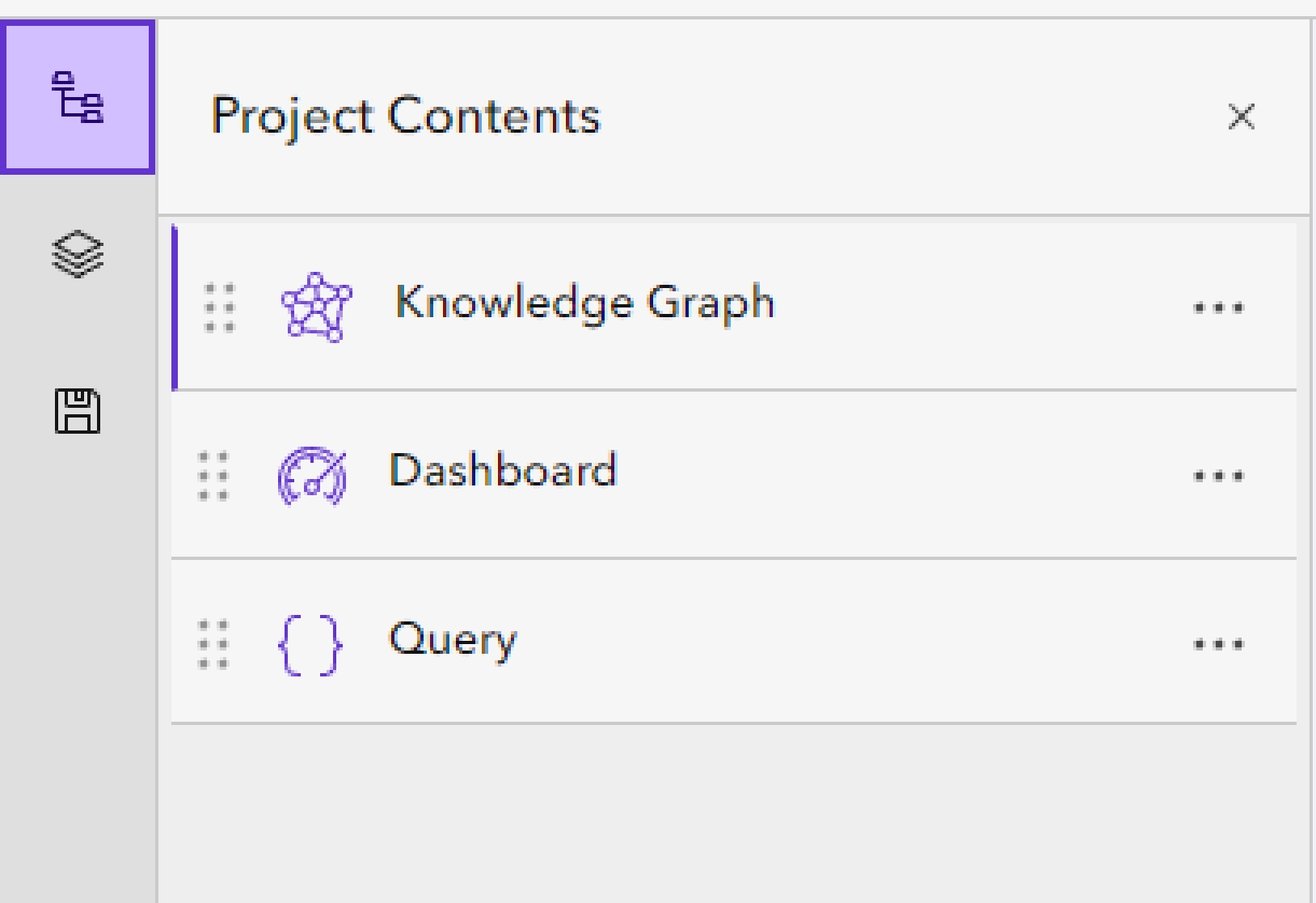

デフォルトでは、ナレッジ グラフ ビューは新規プロジェクトで開きます。 ナレッジ グラフ ビューを再度開くには、プロジェクト コンテンツ ウィンドウで ナレッジ グラフ をクリックします。
プロジェクト コンテンツ ウィンドウ

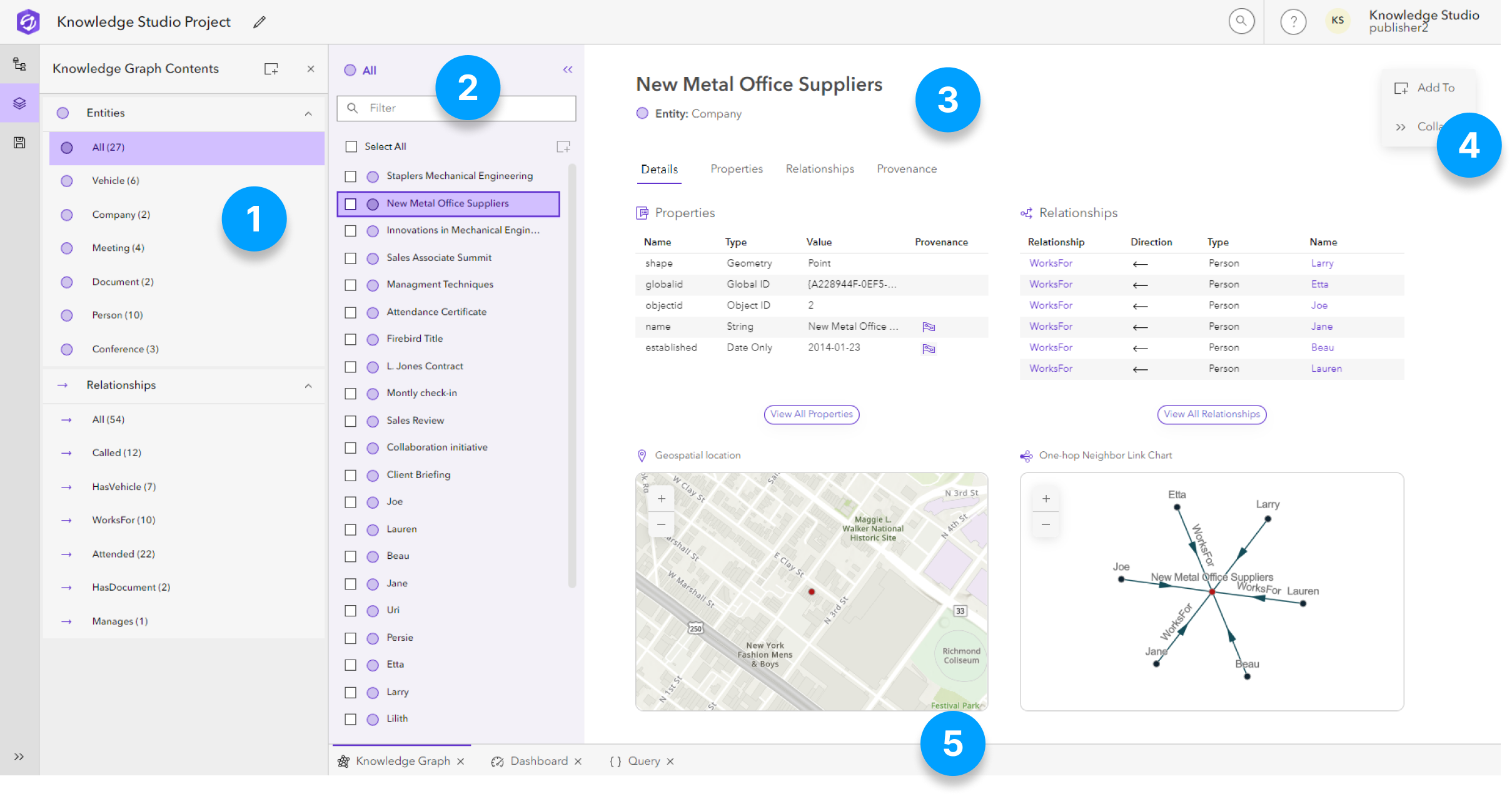

ナレッジ グラフ ビューには、ナレッジ グラフのデータ モデルに定義されているエンティティーとリレーションシップのタイプが表示され、選択したタイプのエンティティーまたはリレーションシップを探索できます。
次の図内の番号は以下の説明に対応しています。
ナレッジ グラフ ビューのダイアグラム
エレメント 説明
エレメント 1 ナレッジ グラフ コンテンツ ウィンドウ ナレッジ グラフ コンテンツ ウィンドウでは、ナレッジ グラフ内のエンティティー タイプとリレーションシップ タイプを探索できます。 各エンティティー タイプとリレーションシップ タイプのレコードの総数は、そのタイプの横の括弧内に表示されます。 デフォルトでは、ナレッジ グラフ コンテンツ ウィンドウが開きます。 メイン メニューの コンテンツの表示 をクリックすると、ナレッジ グラフ コンテンツ ウィンドウを再度開くことができます。
エレメント 2 レコード リスト ウィンドウ レコード リスト ウィンドウには、選択したエンティティーまたはリレーションシップ タイプのすべてのインスタンスが表示されます。 ウィンドウの上部にある フィルター ボックスを使用して、エンティティーまたはリレーションシップのリストをフィルター処理できます。 デフォルトでは、すべて のエンティティーが ナレッジ グラフ コンテンツ ウィンドウで選択され、レコード リスト ウィンドウに表示されます。 レコード リストには、選択したエンティティー タイプまたはリレーションシップ タイプの最初の 1,000 件のレコードが表示されます。
エレメント 3 レコード ビュー レコード ビューでは、選択したレコードの詳細 (最も近い関連レコード、プロパティ、空間情報など) を探索できます。
エレメント 4 コンテキスト ツールバー コンテキスト ツールバーでは、選択したレコードを他のコンテンツ アイテムに追加できます。
エレメント 5 コンテンツ アイテム 開いている各コンテンツ アイテムは、このエリアにタブとして表示されます。

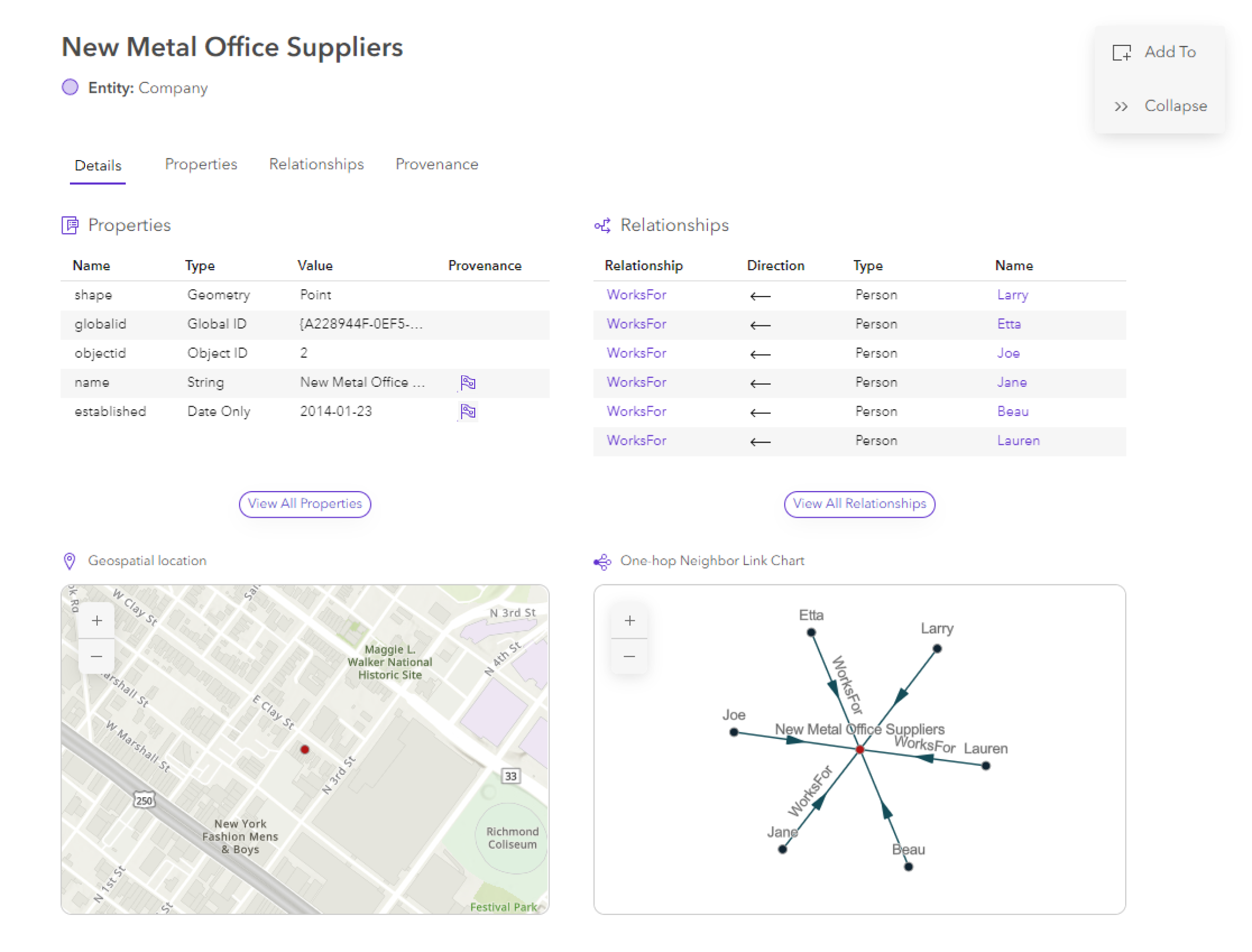

レコード リスト ウィンドウからエンティティー エンティティー を選択すると、レコード ビューに、そのエンティティーのすべてのプロパティ、そのエンティティーが属しているリレーションシップ、そのエンティティーの情報源を記した来歴レコードが表示されます。
  1. [ナレッジ グラフ コンテンツ] ウィンドウでエンティティー タイプをクリックし、レコード リスト ウィンドウでエンティティーをクリックすると、レコード ビューにそのエンティティーの情報が表示されます。
    レコード ビューの上部に、表示式とエンティティー タイプが表示されます。 たとえば、エンティティーのタイプが会社を表す場合、表示式はその会社の名前を示す可能性があります。
    レコード ビューの 詳細 タブがデフォルトでアクティブになり、エンティティーのプロパティとリレーションシップのプレビューが表示されます。 ワンホップ近接リンク チャートには、エンティティーとそのリレーションシップが表示されます。 空間エンティティーにジオメトリーが含まれる場合、エンティティーの位置のマップが表示されます。
    ナレッジ グラフ ビューの詳細タブで選択したエンティティーのコンテンツ
  2. レコード ビューの プロパティ タブをクリックするか、詳細 タブの すべてのプロパティを表示 をクリックします。
    選択したエンティティーのすべてのプロパティが表示されます。 たとえば、Company タイプのエンティティーには、会社名や設立年などのプロパティがあると考えられます。 プロパティ名は Names 列に表示され、プロパティのデータ タイプは Type 列に表示され、プロパティの値は Value 列に表示されます。 設立年が不明で、このプロパティの値が設定されていない場合、Value 列には <Null> が表示されます。

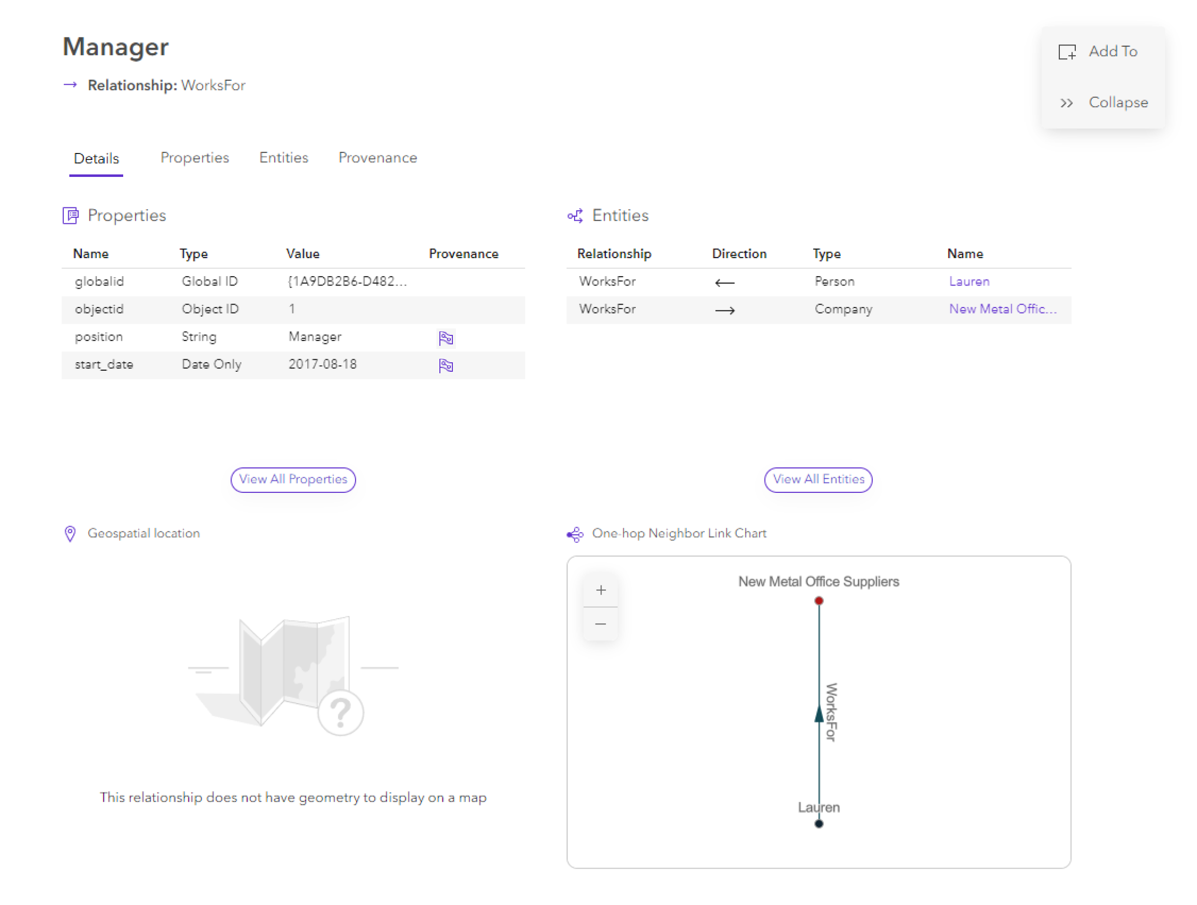

レコード リストでリレーションシップ リレーションシップ のインスタンスを選択すると、レコード ビューにそのリレーションシップのすべてのプロパティと、そのリレーションシップが関連付けられているエンティティーが表示されます。
  1. ナレッジ グラフ コンテンツ ウィンドウでリレーションシップをクリックすると、レコード ビューにそのリレーションシップの情報が表示されます。
    レコード ビューの上部に、表示式とリレーションシップ タイプが表示されます。
    レコード ビューの 詳細 タブがデフォルトでアクティブになり、リレーションシップ プロパティと接続されたエンティティーのプレビューが表示されます。 ワンホップ近接リンク チャートには、リレーションシップの起点エンティティーと終点エンティティーが表示されます。
    ナレッジ グラフ ビューの概要タブで選択したリレーションシップのコンテンツ
    選択したリレーションシップのすべてのプロパティが表示されます。 たとえば、WorksFor リレーションシップには、開始日や役職などのプロパティがあると考えられます。 プロパティ名は Name 列に表示され、プロパティのデータ タイプは Type 列に表示され、プロパティの値は Value 列に表示されます。 プロパティの値が不明で、この値が設定されていない場合、Value 列には <Null> と表示されます。
    ナレッジ グラフ ビューのプロパティ タブで選択したリレーションシップのコンテンツ
  3. レコード ビューの エンティティー タブをクリックするか、詳細 タブの すべてのエンティティーを表示 をクリックします。
    リレーションシップの起点エンティティーと終点エンティティーが表示されます。 エンティティーの表示式は Name 列に表示され、エンティティーのタイプは Type 列に表示され、選択したアイテムが関連付けられているリレーションシップは Relationship 列に表示されます。
    ナレッジ グラフ ビューのエンティティー タブで選択したリレーションシップのコンテンツ
    リレーションシップ テーブルの Name 列でエンティティーの名前をクリックすると、関連するエンティティーに移動できます。 選択したエンティティーがナレッジ グラフ ビューで開きます。

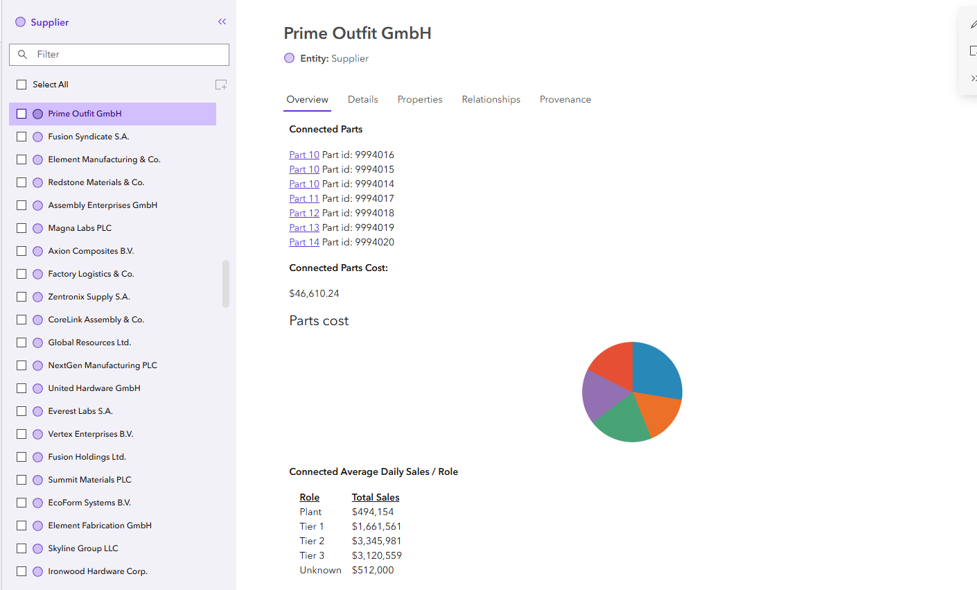

カスタム概要タブの表示
カスタマイズされた 概要 タブは、選択したエンティティーまたはリレーションシップに関する重要な情報の簡単な概要を提供します。 デフォルトでは、概要 タブは Knowledge Studio プロジェクトのレコード ビューに表示されません。 Knowledge Studio プロジェクトで 概要 タブにアクセスするには、以下が必要です:
カスタム調査設定がナレッジ グラフに保存されると、Knowledge Studio プロジェクトにカスタム 概要 タブが表示されます。
Knowledge Studio プロジェクトのカスタム概要タブ。
