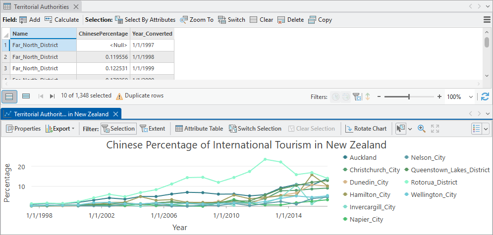

ArcGIS Pro では、ほとんどのツールはリボン タブおよびショートカット メニューから使用できます。 利便性のため、一部のコマンドは両方の場所から使用できます。 また、属性テーブルやチャート ビューなど一部のビューにはツールバーがあり、ビューに関連するツールにワークフロー内で簡単にアクセスできます。 ツールバーを使用すると、マップ ビューなどのビューで作業中によく使用するコマンドやツールにすばやくアクセスできます。 カスタム ツールバーは必要に応じて作成、変更、および削除できます。 また、割り当てられたビューに対してコンテキスト依存にすることもでき、ビューのいずれかのエッジにドッキングできます。
属性テーブルやチャート ビューのツールバーなど、一部のツールバーはシステム ツールバーとみなされ、削除できません。 テーブルおよびナレッジ グラフ ビューのシステム ツールバーには、ツールを追加したり並べ替えたりすることができます。
ビューのシステム ツールバーの例

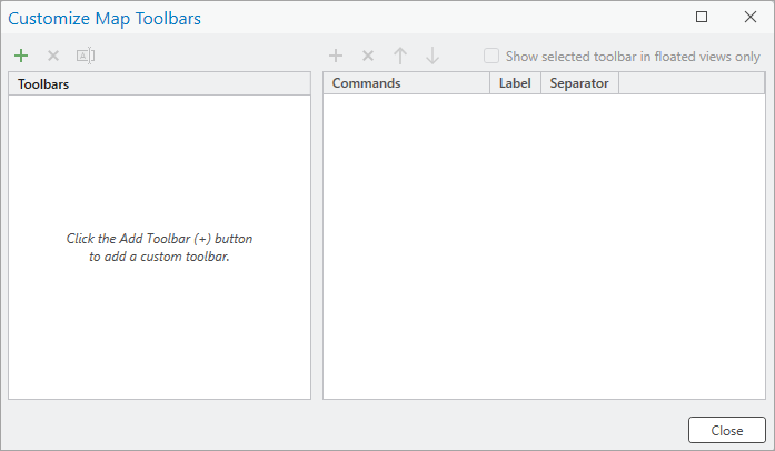

  2. ツールバーのカスタマイズ ダイアログ ボックスを開きます。
  3. ツールバーの追加 ボタンをクリックします。
    ツールバーの追加 ダイアログ ボックスが表示されます。
  4. ツールバーの名前を 名前 テキスト ボックスに入力し、OK をクリックします。

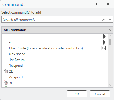

  5. コマンド リストの上にある 選択したツールバーにコマンドを追加 ボタン をクリックします。
    コマンド ダイアログ ボックスが表示されます。
    ツールバーのカスタマイズ用コマンド ダイアログ ボックス
    デフォルトでは、ダイアログ ボックスのフィルターは すべてのコマンド に設定されており、追加するコマンドを名前で検索できます。 コマンド リストを絞り込むために使用できる追加フィルターがあります:
    • 一般的なコマンド - ArcGIS Pro で定期的に使用されるコマンド。
    • 現在表示中のタブ - ArcGIS Pro で現在表示されているタブのコマンドのみがコマンド リストに含まれています。
    • すべてのタブ - すべてのタブからのコマンドがリストに含まれています。
    • 一般的なジオプロセシング ツール - ArcGIS Pro で定期的に使われるジオプロセシング ツール。
    • すべてのジオプロセシング ツール - ArcGIS Pro で使用可能なすべてのジオプロセシング ツール。
  6. 追加するコマンドを検索 テキスト ボックスにツール名を入力して、ツールバーに追加するコマンドを検索します。
  7. OK をクリックして、カスタム ツールバーにツールを追加します。

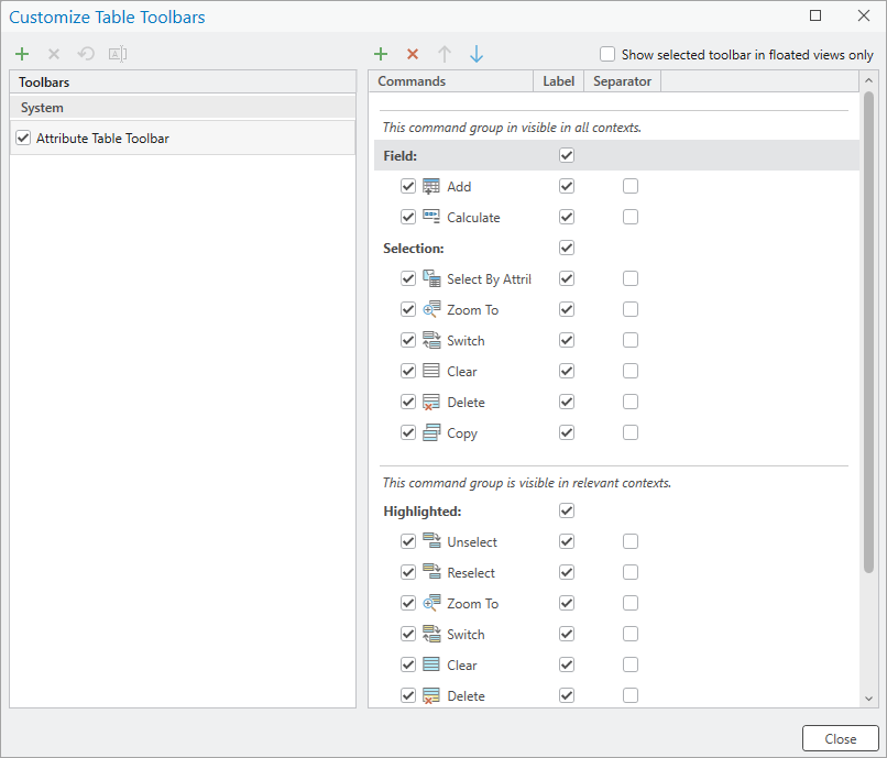

  2. 属性テーブル ビューの上部にあるツールバーを右クリックし、テーブル ツールバーのカスタマイズ をクリックします。
    テーブル ツールバーのカスタマイズ ダイアログ ボックスが表示されます。
    属性テーブル ツールバーが表示されたテーブル ツールバーのカスタマイズ ダイアログ ボックス

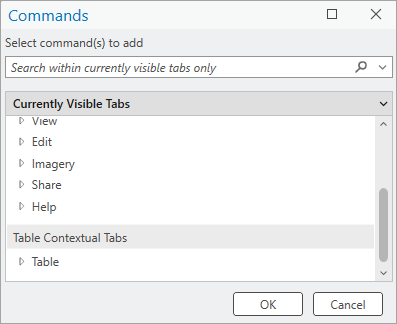

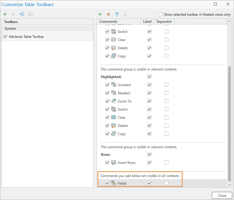

  3. コマンド リストの上にある 選択したツールバーにコマンドを追加 ボタン をクリックします。
  4. すべてのコマンドの横にあるドロップダウン矢印をクリックし、現在表示中のタブ を選択します。
    この設定では、ArcGIS Pro で現在表示されているタブのコマンドのみが表示されます。
  5. テーブル コンテキスト タブ の見出しまでスクロールします。
    テーブル コンテキスト タブの見出しが表示されたコマンド ダイアログ ボックス
  6. テーブル ノードを展開し、次に フィールド ノードを展開します。
  7. フィールド (アクティブなテーブル ビューで、テーブルのフィールド ビューを表示します。) をクリックし、OK をクリックします。
    コマンドが、コマンド リストの一番下に表示されます。 新しいグループの上のテキストは、コマンドがすべてのコンテキストで表示されることを示しています。 これは、ツールが属性テーブル ビューのツールバーに表示されますが、必ずしも使用可能とは限らないことを意味します。
    ユーザー インターフェイスでも、コマンドが既存のツールバーの末尾に追加されます。
    属性テーブル ビューのツールバーに追加された後のフィールド コマンド
  8. 区切り文字 ボックスをオンにして、フィールド コマンドの前に区切り文字を追加します。
    これにより、行ったカスタマイズがツールバーのどこにあるかを確認しやすくなります。

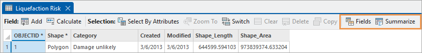

  9. 手順 3 ~ 5 を繰り返します。
  10. テーブル ノードを展開し、次に ツール ノードを展開します。
  11. 集計 (サマリー テーブルを作成します。) コマンドをクリックし、OK をクリックします。
  12. 閉じる をクリックします。
    新しいツールがツールバーの末尾に表示されます。
    2 つの新しいコマンドが追加された属性テーブル ビューのツールバー

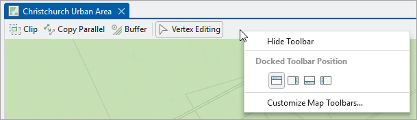

ビューのツールバーはデフォルトで表示されます。 ビューのツールバーを完全に非表示にしたり、再表示したりすることができます。 また、ビューが ArcGIS Pro にドッキングされていない場合にのみツールバーを表示することもできます。
ビューのツールバーを切り替える
ビューのツールバーは非表示にしたり、再表示したりすることができます。 ツールバーが非表示の場合、ビュー タブのタイトルのみが表示されます。
  1. 表示または非表示にするツールバーが含まれるビューを開きます。
  2. ツールバーを非表示にするには、ツールバーを右クリックし、ツールバーを非表示 をクリックします。
    ツールバーはビューに表示されません。

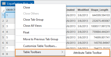

  3. ツールバーを復元するには、ビューのタブを右クリックし、ビューの <ビューの種類> ツールバー をクリックして、ツールバー名をクリックします。
    ビューのショートカット メニューでツールバーをクリックすると再表示される

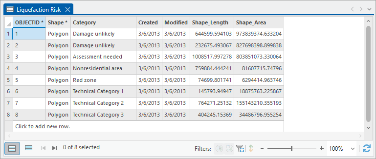

ビューがフローティング表示状態のときにツールバーを表示する
ビュー タブは ArcGIS Pro でフローティング ウィンドウとして表示できます。 これにより、アプリケーション ウィンドウにドッキングする代わりに、別のモニターに表示するなどが可能になります。
ビューがフローティング表示状態のときにのみツールバーを表示するよう設定した場合、ビューがドッキングされるとツールバーは非表示になります。
  1. フローティング状態のときに表示するツールバーが含まれるビューを開きます。

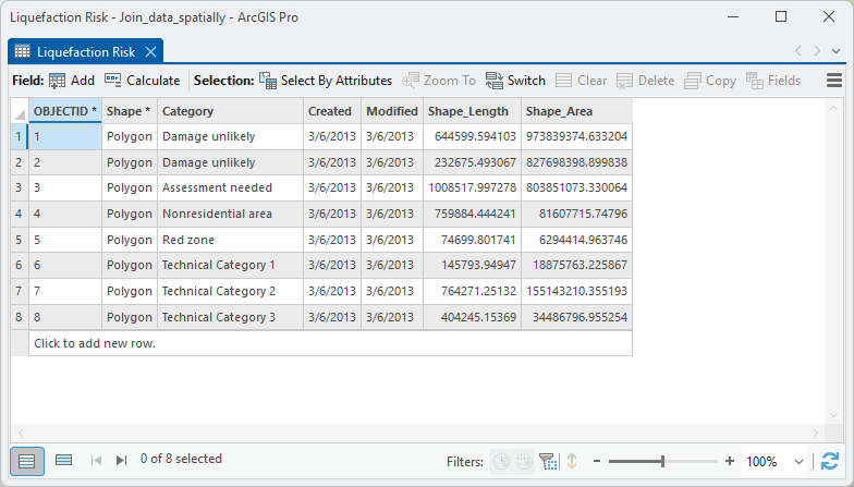

  3. 選択したツールバーをフローティング ビューでのみ表示 チェックボックスをオンにします。
    ビューがドッキングされている場合、ツールバーは非表示になります。
    ドッキングされており、ツールバーがフローティング ウィンドウでのみ表示されるよう設定されているテーブル ビュー
  4. 閉じる をクリックします。
  5. ビューをフローティング状態にしてツールバーを表示します。
    フローティング状態でツールバーが表示されているテーブル ビュー

ArcGIS Pro のカスタム ツールバーは、ビューの 4 辺のいずれかにドッキングできます。 デフォルトではビューの上部にドッキングされますが、ワークフローに応じて右側、左側、または下部にドッキングすることもできます。
ツールバー用の 4 つのドッキング ポジション。

ツールバーのカスタマイズをリセットする
テーブルやナレッジ グラフ ビューなど、変更可能なシステム ツールバーは ArcGIS Pro のデフォルト設定にリセットできます。 これにより、行ったカスタマイズがすべて削除されます。 カスタム ツールバーはデフォルト状態にリセットできません。
  1. リセットするツールバーが含まれるビューを開きます。
  3. ツールバーのリセット をクリックします。
    ツールバーのツール リストがシステム ツールバーのデフォルトに更新され、変更がユーザー インターフェイスに反映されます。
