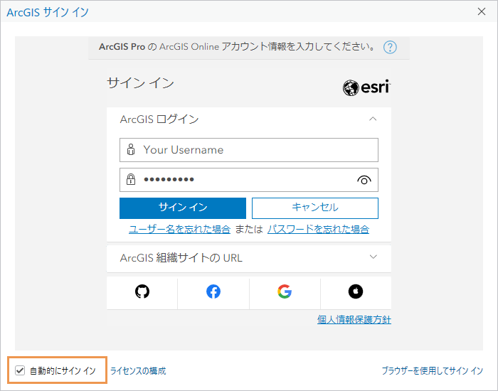

ArcGIS Pro を初めて使用するときは、ArcGIS Online または ArcGIS Enterprise 組織の資格情報でサイン インします。 その後、自動的にサイン インが行われます。
ArcGIS Pro のサインイン プロンプト
ArcGIS Pro を起動すると、開始ページと開いているプロジェクトのアプリケーション ウィンドウの上部にサインイン メニューが表示されます。 アカウントを複数持っている場合は、サインイン メニューを使用してアクティブなポータルを変更することで、コンテンツにアクセスしたり、アイテムを共有したりできます。

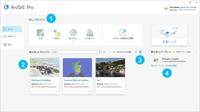

ホーム タブ
ホーム タブ では、新しいプロジェクトを開始したり、既存のプロジェクトを開いたりすることができます。
ArcGIS Pro のスタート ページのホーム タブ
エレメント 説明
1 マップ テンプレートなどのデフォルトのテンプレートをクリックして、新しいプロジェクトを開始します。
2 最近使ったプロジェクトをクリックして開きます。 リストに含まれていないプロジェクトを開くには、別のプロジェクトを開く をクリックします。
3 リスト または タイル をクリックして、基本設定に応じてプロジェクトを表示します。
4 最新のテンプレートをクリックして、カスタム テンプレートから新しいプロジェクトを開始します。 リストにないテンプレートから新しいプロジェクトを開始するには、別のテンプレートを使用して開始 をクリックします。

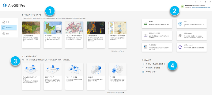

学習リソース
学習リソース タブ では、スキルの開発、問題の解決、質問への回答に役立つリソースを検索できます。 学習リソースには、設定 ページ のサイド タブからもアクセスできます。 開いているプロジェクトで、リボン上の ヘルプ タブにある 学習リソース ボタン をクリックします。
ArcGIS Pro のスタート ページの学習リソース タブ
エレメント 説明
1 クイックスタート チュートリアルでは ArcGIS Pro の一般的な機能とワークフローについて紹介しています。
2 製品ドキュメント、学習資料、トレーニング、ニュース、Esri Community サイトにアクセスできます。
3 チュートリアル シリーズではマッピングや分析などの担当業務に関連する学習資料を紹介しています。
4 ArcMap ユーザーの ArcGIS Pro の学習に役立つリソースが用意されています。

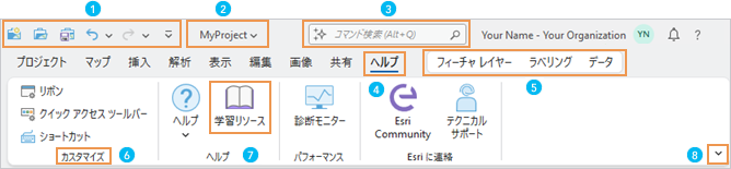

エレメント 説明
1 クイック アクセス ツールバーには、よく使われるコマンドもあります。
2 プロジェクト名の横のドロップダウン矢印をクリックすると、プロジェクトの保存先と最終更新日が表示されます。
3 コマンド検索を使用すると、コマンドを検索して実行できます。
4 ヘルプ タブなどのコア タブは、機能別に整理されています。 タブが選択されると、関連するツールとボタンがリボン上に表示されます。
5 アプリケーションが使用目的に適した状態にある場合は、フィーチャ レイヤー タブ、ラベル タブ、データ タブなどのコンテキスト タブが表示されます。
6 グループによって、関連するコマンドがリボン タブにまとめられています。
7 コマンドを実行するためのボタンとツール。 たとえば、学習リソース ボタンで設定ページの学習リソースにアクセスします。
8 ダイアログ ボックス ランチャーをクリックして、グループ内のアイテムに関連するダイアログ ボックスまたはウィンドウを開きます。
9 リボンの表示オプション タブをクリックして、クラシック リボンとシンプル リボンから選択します。 また、リボンを折りたたんでタブのみを表示することもできます。

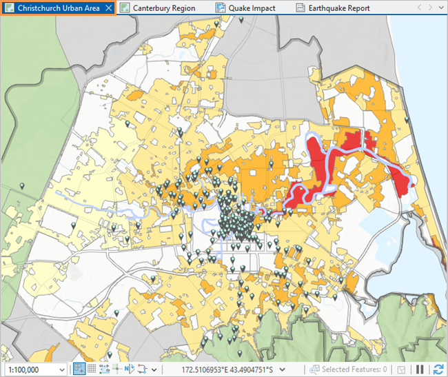

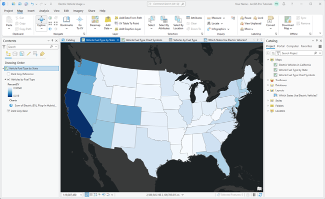

ビューは、マップ、シーン、レイアウト、テーブル、チャート、レポート、カタログなどのデータ表現を表示および操作するためのウィンドウです。 1 つのプロジェクトで複数のビューを開くことができますが、選択して操作できるのは一度に 1 つだけです。 選択されているビューをアクティブ ビューと呼びます。
ビュー ウィンドウの上部にあるタブをクリックするとそのビューがアクティブになります。 ビューがアクティブな場合、そのタブは青色で表示されます。 タブをドラッグすることで、アクティブ ビューを ArcGIS Pro ウィンドウ内の別の場所やウィンドウの外に移動できます。 リボンのタブとコマンドは、アクティブなビューのタイプに応じて変わります。
アクティブなマップ ビュー
この例では、アクティブ ビューは Christchurch Urban Area という名前のマップです。 このプロジェクトでは、別のマップ、レイアウト、レポートを表示するビューも開いています。

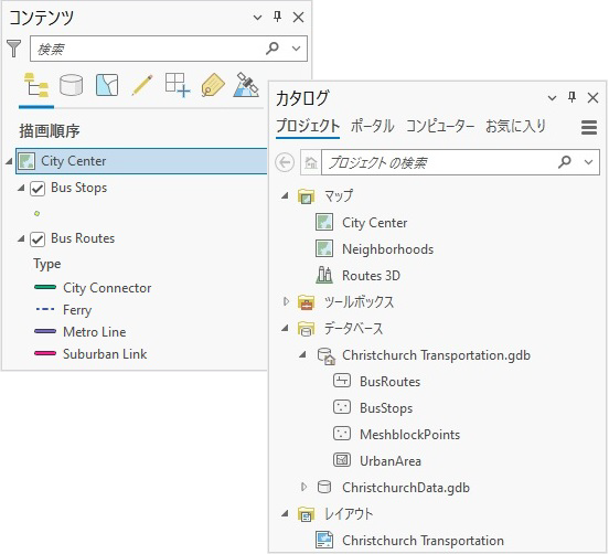

ウィンドウには、ビューのコンテンツ (コンテンツ ウィンドウ)、プロジェクトまたはアクティブなポータルのアイテム (カタログ ウィンドウ)、機能領域のコマンドと設定 (シンボル ウィンドウや ジオプロセシング ウィンドウ、フィーチャ作成 ウィンドウなど) が表示されます。
マップのコンテンツ ウィンドウとカタログ ウィンドウ

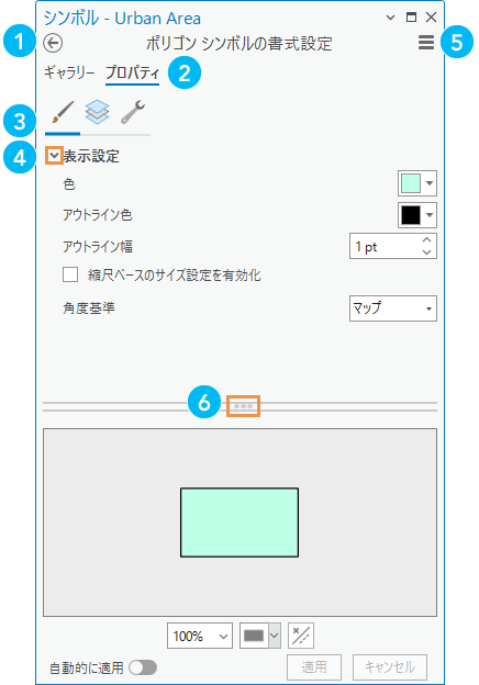

ウィンドウにはリボンで使用できない場合がある機能が表示されます。 テキスト タブやグラフィックス タブの行で機能が整理されています。 一部のウィンドウには複数のページがあります。
マークされたウィンドウ コントロールを持つシンボル ウィンドウ
エレメント 説明
1 一部のウィンドウには複数の機能ページがあり、戻る ボタン で移動できます。
2 ギャラリー や プロパティ などのテキストベースのプライマリー タブでは、機能を整理されています。
3 グラフィカルなセカンダリー タブでは、プライマリー タブの機能が分割されています。
4 エキスパンダーとは小さな矢印のことで、これをクリックすると設定の表示と非表示を切り替えることができます。
5 メニュー ボタン にはその他のコマンドがあります。
6 ハンドルをドラッグして、ウィンドウの各領域のサイズを変更できます。

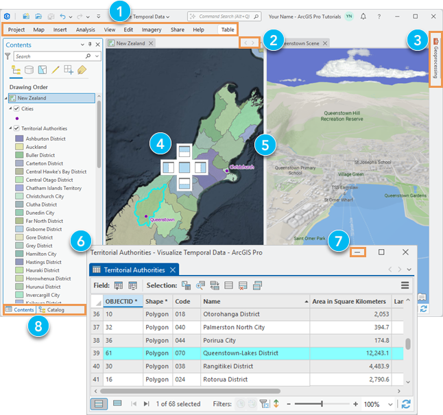

ユーザー インターフェイスのエレメントは以下のようにさまざまな方法で調整できます。
  • ドッキング ターゲットにウィンドウとビューをドラッグする。
  • お互いの上部にウィンドウとビューを固定する。
  • アプリケーション ウィンドウの上、または離れた位置にウィンドウとビューをフローティング表示する (異なるモニター上のものも含む)。
  • フローティング ビューを最小化します。
  • ビュー スペースを垂直または水平のタブ グループに分割して表示するビューを増やす。
カスタマイズされた ArcGIS Pro のユーザー インターフェイス
エレメント アクション 方法
1 リボンを折りたたんでタブのみを表示します。 Ctrl + F1 を押します。
2 同じウィンドウに重なっている開いているビュー間を、前後にスクロールします。 前方スクロール ボタンと 後方スクロール ボタンをクリックするか、マウス ホイールをスクロールします。
この機能は、開いているビューの数がアクティブなビュー エリアを超えている場合に使用できます。
3 ウィンドウを非表示にして、使用されていないときは最小化します ウィンドウのタイトル バーで 自動非表示 をクリックします。 他のオプションを表示するには Alt + マイナス記号を押します。
4 ビューを固定します。 タブごとにビューをドラッグして、表示されるドッキング ターゲットのいずれかにドロップします。 他のオプションを表示するには、フローティング ビューのビュー タブを右クリックするか Alt + ハイフンを押します。
5 新しいタブをグループにまとめてビュー スペースを分割します。 他のオプションを表示するには、ビュー タブを右クリックするか Alt + ハイフンを押します。
6 ビューをフロートさせます。 タブごとにビューをドラッグして、ドッキング ターゲットから離してドロップします。 他のオプションを表示するには、ビュー タブを右クリックするか Alt + ハイフンを押します。
7 フローティング ビューを最小化します。 ビューの最小化ボタンをクリックします。 ビューの表示を元に戻すには、Windows タスクバーの ArcGIS Pro アイコンの上にポインターを置き、ビューをクリックします。
8 ウィンドウを重ねて、ビューを表示できるスペースを広げます。 ウィンドウをドラッグして別のウィンドウの上にドッキングすると、1 つのウィンドウ内のタブとして表示されます。
