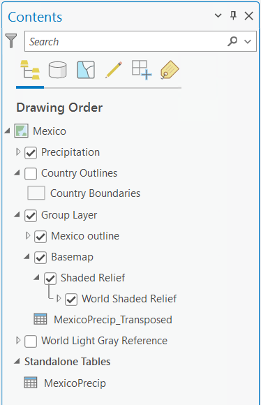

コンテンツ ウィンドウ
マップ または シーン 内のすべての レイヤー と テーブル が [コンテンツ] ウィンドウにリスト表示されます。 このウィンドウを使用すると、レイヤーとテーブルの表示を管理したり、レイヤーとテーブルのプロパティを制御したり、レイヤーとテーブルをグループに整理したりすることができます。
コンテンツ ウィンドウ
必要に応じて、 [表示] タブの [ウィンドウ] グループで [コンテンツ] コンテンツ をクリックして、コンテンツ ウィンドウを開きます。
コンテンツ ウィンドウのタブ
[コンテンツ] ウィンドウのタブには、マップまたはシーンのレイヤーに関する固有の情報が表示されます。 アクティブなタブは青の下線で示されます。 タブ間を切り替えるには、それぞれのアイコンをクリックします。

タブを使用すると、次の方法でマップまたはシーンのコンテンツを表示できます。
Tab キー
説明
描画順序 描画順にリスト
レイヤーをマップに表示される順序で配置します。 リストの一番上にあるレイヤーが、それより下にあるレイヤーの上に描画されます。 レイヤーをドラッグして、リストの別の順序に移動します。 各レイヤーの横にあるチェックボックスを使用して、その表示を制御します。
マップで縮尺依存の描画設定が使用されている場合、レイヤーが描画順序に存在し、表示がオンになっていても、現在、マップの表示範囲に表示されていないことがあります。 レイヤーがマップの縮尺の範囲外にある場合、そのレイヤーは、 [コンテンツ] ウィンドウでチェックボックスがグレー表示になり、ボックスに下線が表示されることで示されます。
ウィンドウ内でのレイヤーとテーブルの描画順序は、プロジェクトが保存されるたびに保持されます。 セッション内で描画順序の前の状態に戻ることはできません。
「 シーン 」では、描画順序を使用して、レイヤーを [2D レイヤー] または [3D レイヤー] カテゴリに整理します。
データ ソース データ ソース別にリスト
データ ソース別にレイヤーとテーブルをグループ化して管理します。
選択 選択状態別にリスト
選択が可能なレイヤーを整理します。 選択すると、選択したフィーチャの数がレイヤー名の隣に表示されます。 このタブからレイヤーの選択を解除することもできます。
ラスター レイヤーなどの一部のレイヤーは、対話的な選択はできません。 これらのレイヤーは、選択チェックボックスなしでリストに表示されます。
編集 編集別にリスト
編集可能なレイヤーとテーブルを整理します。
スナップ スナップ別にリスト
フィーチャの編集や計測に使用するツールなど、スナップをサポートするツールを操作するときに、スナップに使用できるレイヤーを整理します。
ラベル ラベル別にリスト
各レイヤーのラベル クラスの表示を整理します。 各レイヤーを拡大して、ラベル クラスの表示、ラベル クラスの複製、ラベル クラスの並べ替え、各ラベル クラスのラベリング プロパティのへのアクセス、ラベル クラス間でのラベリング プロパティのコピー、複数のラベル クラスのラベル プロパティの同時変更をします。 ラベル クラスのすべてを選択するには、フィーチャ レイヤーをクリックします。
