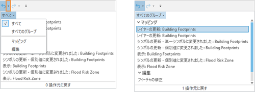

元に戻せるアクションのリストを表示するには、元に戻す ボタンの横にあるドロップダウン矢印をクリックします。 最近のアクションがリストの最上部に示され、他のアクションは順番に表示されます。 リストのアクションをクリックすると、選択したアクションと、そのアクションよりも最近に行われたすべてのアクションが元に戻ります。 元に戻すリストには、アクティブなビューで行われたアクションのみが表示されます。
元に戻すリストに、別の機能カテゴリーに属するアクションが含まれる場合は、グループ化オプションが表示されます。 すべてのアクションを順番に表示するか (デフォルト)、すべてのアクションをカテゴリ別にグループ化するか、単一カテゴリーで絞り込んだアクションを表示できます。 カテゴリーで絞り込むと、他のアクションは表示されません。 必要に応じて、ArcGIS Pro セッション間でこれらのフィルター設定を保持できます。
元に戻すリストのグループ化オプション
左: 元に戻すリストにグループ化オプションが表示されている状態。 右: すべてのアクションがカテゴリー別にグループ化されています。 この例では、マッピングと編集の 2 つのカテゴリーがあります。

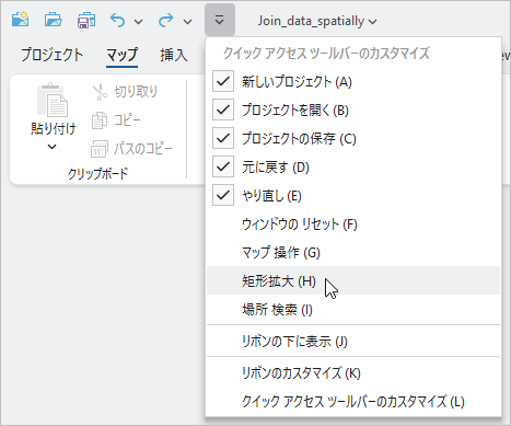

クイック アクセス ツールバーのカスタマイズ ボタンを使用して、プリセット リストからコマンドを追加できます。 コマンドの削除、クイック アクセス ツールバー の移動、リボンの最小化、カスタマイズ オプションへのアクセスもできます。
  1. 開いているプロジェクトで、クイック アクセス ツールバー の クイック アクセス ツールバーのカスタマイズ ボタン をクリックします。
  2. ドロップダウン リストで、チェック マークのないコマンドをクリックして、クイック アクセス ツールバー に追加します。
    クイック アクセス ツールバーのカスタマイズ ドロップダウン メニューで選択された四角形にズーム コマンド
    コマンドは、ツールバーの他のコマンドの右側に追加されます。
    クイック アクセス ツールバーの四角形にズーム コマンド
    ヒント:
    コマンドを削除するには、クイック アクセス ツールバーのカスタマイズ ボタン をクリックして、そのコマンドのチェックをオフにします。 または、クイック アクセス ツールバー のコマンドを右クリックし、クイック アクセス ツールバーから削除 をクリックします。

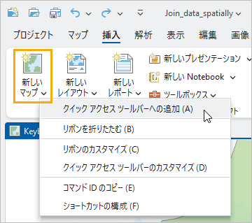

クイック アクセス ツールバー にリボンからコマンドを追加できます。
  1. 開いているプロジェクトのリボンで、コマンドを右クリックし、クイック アクセス ツールバーに追加 をクリックします。
    リボン コマンドのクイック アクセス ツールバー オプションのショートカット メニュー
    この例では、挿入 タブの 新しいマップ コマンドが追加されます。
    クイック アクセス ツールバーの新しいマップ コマンド

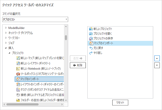

設定ページの クイック アクセス ツールバー オプションを使用すると、コマンドを追加または削除したり、コマンドを並べ替えたり、ツールバーをデフォルト状態に戻したりすることができます。
  1. 次のいずれかの方法で、ArcGIS Pro の設定ページを開きます:
    • 開いているプロジェクトのリボンで プロジェクト タブをクリックします。
    • 開始ページで 設定 タブ をクリックします。
  2. サイド タブのリストで オプション をクリックします。
  3. オプション ダイアログ ボックス メニューの アプリケーション の下で、クイック アクセス ツールバー をクリックします。

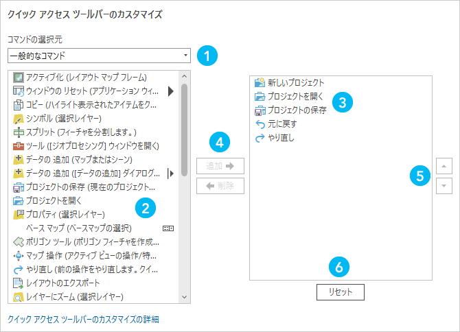

コンポーネント 説明
1 フィルター処理されたリストでコマンドを検索します。 特定のフィルターで利用可能なコマンドのみが一覧表示されます。
2 リストのコマンドは、現在適用されているフィルターによって異なります: 一般的なコマンド、すべてのコマンド、現在表示中のタブ、すべてのタブ、よく使用されているジオプロセシング ツール、または すべてのジオプロセシング ツール。
3 デフォルトでは、すべてのコマンド フィルターに従い、左側のウィンドウにコマンドが表示されます。
4 クイック アクセス ツールバー の現在の構成が右側のウィンドウに表示されます。 ここに新しいコマンドを追加します。
5 コマンドの追加と削除のボタン。
6 コマンドの並べ替えのボタン。
7 デフォルトの クイック アクセス ツールバー 構成に戻すリセット ボタン。
  1. コマンド リストの上で すべてのコマンド 設定をそのまま使用します。 また、ドロップダウン矢印をクリックして別のオプションを選択することもできます。
  2. コマンドのスクロール ウィンドウで、追加するコマンドを参照または検索します。
    ヒント:
    コマンドのフル ネームを表示するには、オプション ダイアログ ボックスを拡大します。
  3. コマンドを選択して、追加 をクリックします。
  4. 必要に応じて、右側のウィンドウ内のコマンドを選択し、ウィンドウの横にある矢印ボタンを使用して、コマンドを移動します。
    クイック アクセス ツールバー ダイアログ ボックス
    マップのインポート コマンドが クイック アクセス ツールバー に追加され、上に移動します。
  5. OK をクリックします。
  6. 開いているプロジェクトに戻るか、プロジェクトを開きます。
    コマンドが クイック アクセス ツールバー に表示されます。
    クイック アクセス ツールバーのマップのインポート コマンド
