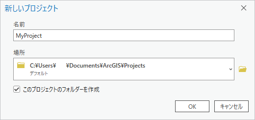

    [新しいプロジェクト] ダイアログ ボックスが表示され、デフォルトの名前と場所が示されます。 デフォルトの場所は、ユーザー プロファイルの \Documents\ArcGIS\Projects フォルダーです。
  3. 必要に応じて、 [名前] ボックスに別の名前を入力します。
    選択した名前はプロジェクト ファイルに適用され、プロジェクトの作成後に変更することはできません。 デフォルト設定を使用してプロジェクトを作成した場合、その名前は、デフォルト ジオデータベース、デフォルト ツールボックス、ホーム フォルダーにも適用されます。
  4. 必要に応じて、 [参照] 参照 をクリックして場所を参照するか、 [場所] ドロップダウン矢印をクリックして最近使った場所を選択します。
  5. あるいは、プロジェクトを独自のフォルダーに格納しない場合は、 [このプロジェクトのフォルダーを作成] チェックボックスをオフにします。
    新しいプロジェクト ダイアログ ボックス
    新しいプロジェクト ダイアログ ボックスにデフォルト設定が表示されます。
  6. [OK] をクリックします。
