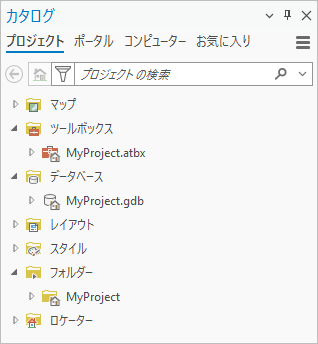

プロジェクトのアイテムと接続はプロジェクト カタログから管理し、プロジェクト カタログには カタログ ウィンドウまたはカタログ ビューからアクセスすることができます。
カタログ ウィンドウ内のプロジェクトの接続^^^デフォルト ツールボックス (ファイル拡張子 .atbx)、デフォルト ジオデータベース (ファイル拡張子 .gdb)、ホーム フォルダーへの接続は自動的に確立されます。

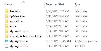

ArcGIS Pro では、プロジェクトごとに、ホーム フォルダー内に多数の追加のファイルとフォルダーが作成されます。 これには、プロジェクト インデックスとプロジェクト バックアップが含まれます。
ファイル エクスプローラーでのプロジェクト ホーム フォルダーのコンテンツ^^^プロジェクト ファイル (MyProject.aprx) と関連ファイルおよびフォルダーのファイル エクスプローラー ビュー。

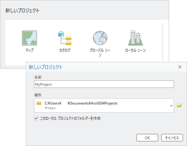

プロジェクトを作成するには、ArcGIS Pro 開始ページで、デフォルトのプロジェクト テンプレート マップ、カタログ、グローバル シーン、ローカル シーン のいずれかを選択します。 各テンプレートによって定義される新しいプロジェクトの初期状態はそれぞれ異なります。 たとえば、マップ テンプレート から作成されたプロジェクトは、マップが開いた状態で開始します。
テンプレートを選択すると 新しいプロジェクト ダイアログ ボックスが開き、ここでプロジェクトの名前を指定して保存先を選択します。
作業の開始の詳細
デフォルトのプロジェクト テンプレートと新しいプロジェクト ダイアログ ボックス

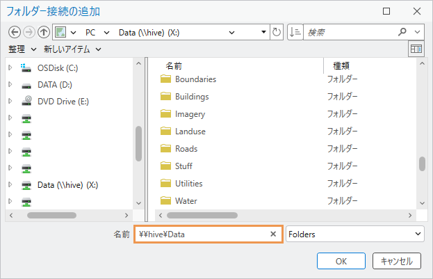

プロジェクトがネットワーク ドライブに保存されている場合、アイテム接続を UNC パスとして追加することをおすすめします。 これにより、別のユーザーのコンピューターで異なる文字がドライブにマッピングされている場合にアクセスの問題が発生するのを回避することができます。 UNC パスとして接続を追加するには、参照ダイアログ ボックスに、接続を確立するパスを入力する必要があります。 その場所を参照して選択すると、接続は自動的にドライブ文字を参照します。
UNC パスが指定されたフォルダー接続の追加ダイアログ ボックス^^^UNC パスとしてネットワーク ドライブへの接続を追加します。

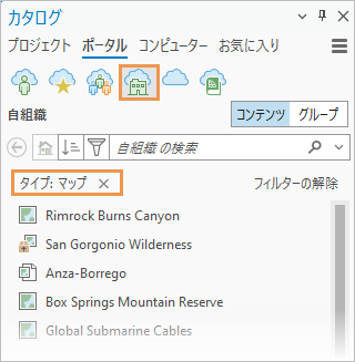

Web マップのリストが表示されたカタログ ウィンドウ^^^アクティブなポータルからプロジェクトに追加可能なアイテムには、Web マップ、マップ パッケージ、マップ ファイルなどがあります。
