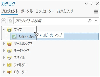

プロジェクト ファイルに格納されているアイテムをドラッグしてコピー
マップやレイアウトなど、プロジェクト ファイル (.aprx) に格納されたアイテムをコピーするには、カタログ ウィンドウ、カタログ ビュー、またはカタログ ビューの コンテンツ ウィンドウで、そのアイテムを参照して選択します。 Ctrl を押しながら、アイテムを適切なコンテナーにドラッグします。 このコンテキストでは、Ctrl キーを使用しないでドラッグすると機能しません。
カタログ ウィンドウのマップ コンテナーにコピーされたマップ
Salton Sea マップは、Ctrl とドラッグを使用してプロジェクトにコピーされます。

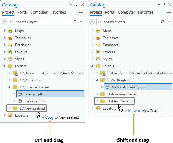

ファイル システムに格納されているアイテムをドラッグしてコピーまたは移動
プロジェクト ファイル以外に格納されたファイル システム アイテムをコピーまたは移動するには、カタログ ウィンドウ、カタログ ビュー、またはカタログ ビューの コンテンツ ウィンドウで、そのアイテムを参照して選択します。 アイテムを移動先のフォルダーにドラッグします (ドラッグすると、アイテムのコピーと移動のどちらが実行されるかをヒントで確認できます)。コピーを実行するには、Ctrl を押しながらドラッグします。 移動を実行するには、Shift を押しながらドラッグします。
修飾キーを使用したドラッグによりコピーまたは移動されたジオデータベースを並べて表示した例
1 つ目の画像では、Ctrl を押しながらドラッグして、単にドラッグすると移動されるジオデータベースをコピーします。 2 つ目の画像では、Shift を押しながらドラッグして、単にドラッグするとコピーされるジオデータベースを移動します。
