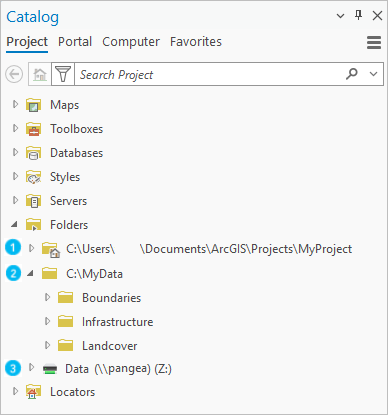

カタログ ウィンドウ内のフォルダー接続
この例では、フォルダー接続は完全パス名を表示します。
アイコン 説明
1 プロジェクトのホーム フォルダーへの接続 (デフォルトで作成)
2 ローカル ドライブ上のフォルダーへの接続
3 ネットワーク ドライブ上のフォルダーへの接続
フォルダー接続から、フォルダーおよびそのサブフォルダー内のコンテンツにアクセスできます。 たとえば、C:\MyData へのフォルダー接続から、C:\MyData\USA または C:\MyData\USA\Boundaries を参照できます。 また、オペレーティング システムのディレクトリー構造の任意のレベルのフォルダーに接続することもできます。
