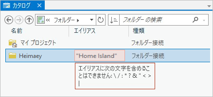

エイリアスでは、一部の特殊文字を使用できません。 これらの文字のいずれかを使用した場合、 Enter キーを押すと、エラー メッセージが表示されます。
使用できない文字を含むエイリアスを表示したカタログ ビュー
この例では、二重引用符が使用されているため、エイリアスを設定できません。

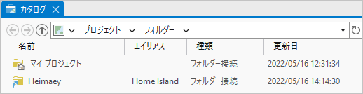

    フォルダー接続が表示されるすべての場所に、エイリアスが表示されます。
    フォルダー接続の名前とエイリアスが表示されたカタログ ビュー
    カタログ ビューや参照ダイアログ ボックスでは、フォルダー名とそのエイリアスの両方が表示されます。 [カタログ] ウィンドウでは、エイリアスのみが表示されますが、アイテムのポップアップにフォルダー名が表示されます。
