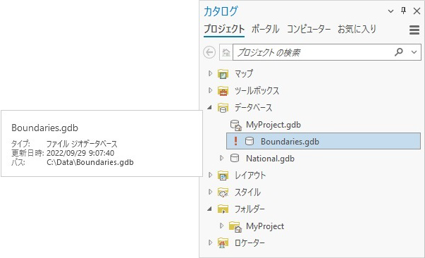

この例では、ファイル エクスプローラーで、ジオデータベースが C:\Data フォルダーから C:\FinalData フォルダーに移動したため、Boundaries ファイル ジオデータベースへのデータベース接続が無効になっています。
無効なデータベース接続を示すカタログ ウィンドウ
  1. ジオデータベースの隣の プロジェクト アイテムを修正 をクリックします。
    ヒント:
    アイテムにポインターを合わせて、予期されるパスを表示します。 この例では、ArcGIS Pro が C:\Data フォルダーでジオデータベースを検索しますが、見つけることができません。 接続が無効なので、パスがリンクとして表示されません。

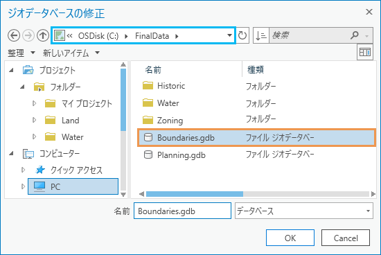

  2. ジオデータベースの修正 参照ダイアログ ボックスで、ジオデータベースの新しい場所を参照します。
    アイテムの新しい場所がわからない場合は、Microsoft ファイル エクスプローラーで検索できます。 ArcGIS Pro で無効な接続やコンテンツを検索することはできません。
  3. ジオデータベースをクリックして選択します。
    選択した Boundaries ジオデータベースを示すジオデータベースの修正ダイアログ ボックス
    ロケーション バーに、ジオデータベースへの更新済みのパスが表示されます。
  4. OK をクリックします。
