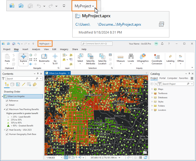

プロジェクトが開き、ArcGIS Pro ウィンドウのタイトル バーにプロジェクト名が表示されます。 プロジェクト名をクリックすると、プロジェクト ファイルへのパスとプロジェクトの最終更新日が表示されます (パスの全体がドロップダウン ウィンドウに収まらない場合は、パスにポインターを合わせるとツールチップが表示されます)。パスは、プロジェクト ファイルの場所を指す、File Explorer を開くリンクとしてフォーマットされています。 [コピー] ボタン コピー (Copy) をクリックすると、パスがクリップボードにコピーされます。
プロジェクト名のドロップダウン ウィンドウが表示されたプロジェクト
オープンなプロジェクトがアクティブなマップ ビューとともに表示されます。 このマップは、Trust for Public Land から提供されたデータの全部または一部を使用して作成されました。

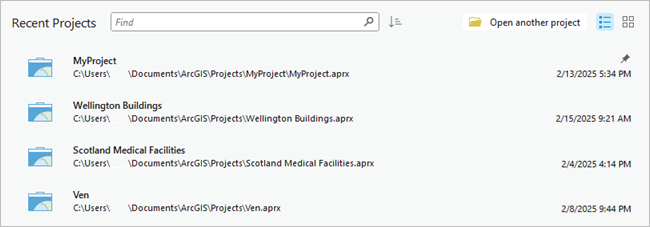

ArcGIS Pro を起動すると、最近使用したプロジェクトを最大 50 件含むリストが、開始ページに表示されます。 リスト内のプロジェクトの名前やパスの一部が表示されていない場合は、プロジェクトにポインターを合わせると、名前、更新日、およびパスがポップアップで表示されます。
  1. 次のいずれかの方法で、 [最近使ったプロジェクト] リストにアクセスします。
    • ArcGIS Pro を起動します。 [ホーム] タブが選択された状態で開始ページが表示されます。
    • 開いているプロジェクトのリボンで [プロジェクト] タブをクリックします。 設定ページのサイド タブのリストで、 [開く] をクリックします。
    開始ページの最近使ったプロジェクト
    MyProject という名前のプロジェクトがリストの上部にピン留めされています。
  2. 開くプロジェクトをクリックします。

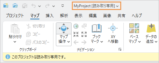

同じプロジェクトを ArcGIS Pro の複数のインスタンスで開くことができます。 たとえば、あるプロジェクトがネットワーク ドライブに保存されている場合は、そのプロジェクトを別のコンピューターで同時に開くことができます。 ただし、プロジェクトは、そのプロジェクトが開かれた最初のインスタンスで書き込みのみ可能です。 その他のすべてのインスタンスでは読み取り専用です。 同様に、読み取り専用の場所から開いたプロジェクトは、読み取り専用になります。 プロジェクトが読み取り専用の状態にあることは、アプリケーション ウィンドウのタイトル バーと、リボンの下の黄色いメッセージに表示されます。
プロジェクトの読み取り専用メッセージ
読み取り専用のプロジェクトでは、プロジェクト ファイル (.aprx) に保存されているマップ、レイアウト、チャートなどを変更できますが、変更を保存するには、「 新しい名前でプロジェクトを保存 」する必要があります。 データセットやジオプロセシング モデルの編集など、プロジェクト ファイルの外部に格納されたアイテムへの変更は、読み取り専用のプロジェクトから保存できます。

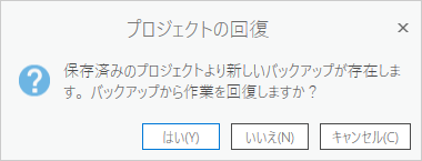

    [プロジェクトの回復] プロンプトが表示され、プロジェクトのバックアップ コピーが元のプロジェクトより後に保存されたことが通知されます。
    プロジェクトの回復プロンプト
    プロンプトが表示されない場合は、元のプロジェクトがバックアップ プロジェクトより後に保存されたことを意味します。 この場合、保存されていない変更を復元することはできません。
  3. 作業の手順を選択します。
    • バックアップ プロジェクトを開くには、 [はい] をクリックします。 保存されていない変更は、バックアップ プロジェクトのタイム スタンプまで復元されます。 元のプロジェクトは削除されます。
    • 元のプロジェクトを開くには、 [いいえ] をクリックします。 最後に手動で保存したデータがプロジェクトに反映されます。 保存されていない変更は失われます。
    • プロジェクトを開かずにプロンプトを閉じるには、 [キャンセル] をクリックします。

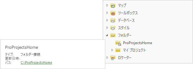

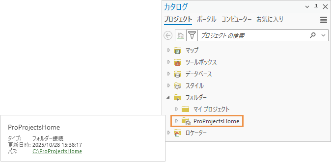

この例では、 [オプション] ダイアログ ボックスの [ホーム フォルダー処理] オプションが [新しいホーム フォルダーを自動的に作成] に設定されていることを前提としています。 デフォルトのホーム フォルダーは C:\ProProjectsHome で、プロジェクト ファイルは別の場所にあります。
カタログ ウィンドウとホーム フォルダーのパスを示すアイテム ポップアップ

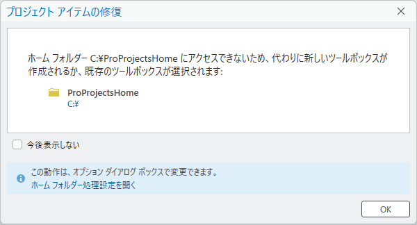

プロジェクトを閉じると、オペレーティング システム上で C:\ProProjectsHome フォルダーが削除 (または名前変更や移動) されるとします。 プロジェクトを再度開くと、ホーム フォルダーにアクセスできないため、新しいフォルダーが作成されたことを示すメッセージが表示されます。 新しいフォルダーの場所は、前のホーム フォルダーの場所と同じです。
新しいホーム フォルダーが作成されたことを示すメッセージ
メッセージ上の [OK] をクリックすると、プロジェクトが開き、新しいホーム フォルダーが表示されます。

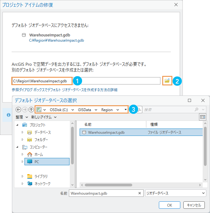

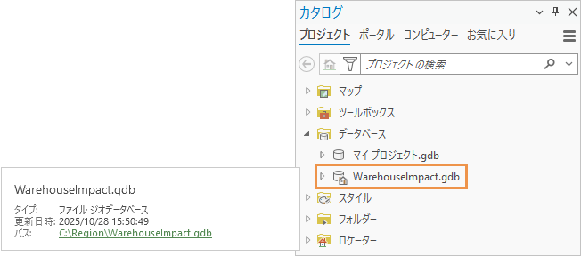

例: アイテムの選択によるデフォルト ジオデータベースの修正
この例では、 [オプション] ダイアログ ボックスの [デフォルト ジオデータベース処理] が [別のジオデータベースの指定を促す] に設定されていることを前提としています。 デフォルト ジオデータベースのパスは C:\Region\WarehouseImpact.gdb です。
カタログ ウィンドウとデフォルト ジオデータベースのパスを示すアイテム ポップアップ
プロジェクトを閉じると、オペレーティング システム上でデフォルト ジオデータベースへのパスが変更されるとします。 プロジェクトを再度開くと、ジオデータベースにアクセスできないことを示すメッセージが表示されます。 修正パスがデフォルトで提案されます。ダイアログ ボックスで [OK] をすぐにクリックすると、ArcGIS Pro はその場所に新しいデフォルト ジオデータベースを作成します。 ただし、デフォルト ジオデータベースを含むフォルダーが新しい場所に移動されたことがわかっている場合は、その場所を参照してジオデータベースを選択できます。
ジオデータベースを作成するか、別のジオデータベースを選択するよう求めるメッセージ
元のデフォルト ジオデータベースは別の場所で引き続き使用できます。
エレメント
説明
ArcGIS Pro は修正パスを候補として示します。
別の場所を参照して、デフォルト アイテムを選択できます。
既存のアイテムが選択され、そのパスがロケーション バーに表示されます。
ヒント:
必要に応じて、参照ダイアログ ボックスの [新しいアイテム] ドロップダウン メニューから新しいジオデータベースを自分で作成できます。

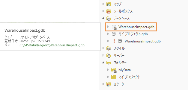

ジオデータベースを選択して、 [OK] をクリックすると、プロジェクトが開き、アイテムへの更新されたパスが表示されます。 元の (アクセスできない) デフォルト ジオデータベースには壊れたパスが表示され、プロジェクトから削除できます。
デフォルト ジオデータベースへの更新されたパスを表示するカタログ ウィンドウ
