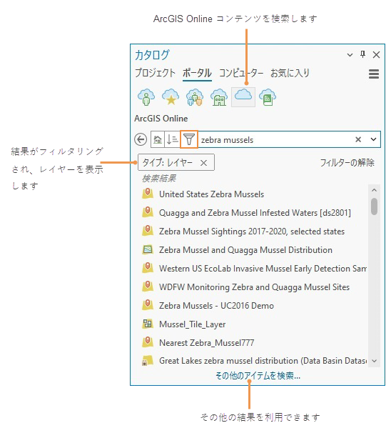

  4. 検索ボックスに「検索語句」を入力して、Enter キーを押します。
    検索結果のリストがウィンドウに表示されます。 結果は、100 個のバッチで返されます。 100 個を超える結果がある場合、ウィンドウの下部に その他のアイテムを検索 リンクが表示されます。 アイテムが見つからなかった場合、検索を実行しましたが、結果が返されませんでしたというメッセージが表示されます。
  5. 必要に応じて、並べ替え をクリックして結果のリストを並べ替えるか、フィルター をクリックしてリストをフィルターします。
  6. 検索結果を右クリックし、オプションを選択して、アイテムを操作します。
    利用できるオプションは、アイテム タイプによって異なります。 たとえば、アイテムがレイヤーの場合、現在のマップまたは新しいマップに追加できます。 アイテムがマップの場合、プロジェクトに追加して開くことができます。

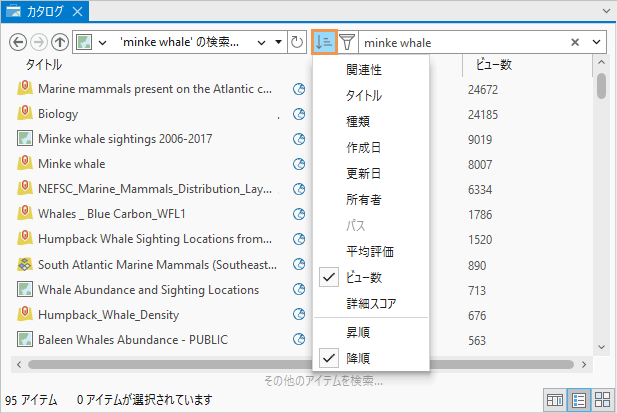

結果の並べ替え
検索前にポータル コレクションにアクセスすると、アイテムのリストが表示されます。 このリストは、関連性で並べ替えられる Living Atlas コレクションを除き、最近の更新日順に並べ替えられます。
検索後の結果は、ArcGIS Online、ArcGIS Enterprise、および Living Atlas コレクションの場合、関連性で並べ替えられ、他のポータル コレクションの場合、更新日順に並べ替えられます。 カタログ ビューまたは参照ダイアログ ボックスでは、下記のいずれかの「アイテム プロパティ」を使用して並べ替え順を変更できます (カタログ ウィンドウで使用できるプロパティの数は少なくなります)。並べ替え順は、関連性を除いてすべて元に戻すことができます。
  • 関連性
  • タイトル
  • タイプ
  • Date Created
  • Date Modified
  • Owner
  • 平均評価
  • ビュー数
  • 詳細スコア
並べ替え順を変更するには、検索ボックスの横にある 並べ替え ボタン をクリックして、ドロップダウン リストからオプションを選択します。 このオプションは、ユーザーが変更するまで以降の検索に適用されます。
カタログ ビューまたは参照ダイアログ ボックスで検索する場合、列見出し (タイトル など) をクリックして、検索結果を並べ替えることもできます。 見出しをもう一度クリックして、並べ替え順を逆にすることもできます (パス 列見出しをクリックしても何も変化はありません)。
並べ替えボタンのドロップダウン オプションを表示するカタログ ビュー

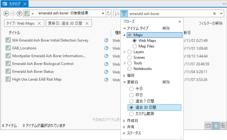

結果のフィルター
1 つ以上のフィルターを適用して検索結果のリストを絞り込むことができます。 たとえば、検索結果のリストをアイテム タイプまたはアイテム タイプと更新日でフィルターできます。 それぞれのポータル コレクションにすべてのフィルター タイプを使用できるわけではありません。
フィルターの適用
フィルターを適用するには、検索ボックスの横にある フィルター ボタン をクリックして、ドロップダウン リストからオプションを選択します。 フィルターを消去するには、オプションの横にある 消去 をクリックします。
検索前にフィルターを適用すると、検索結果を制限でき、検索後に適用すると、リストを絞り込むことができます。
フィルター ボタンのドロップダウン オプションとフィルターされた検索結果を表示するカタログ ビュー
ほとんどのフィルターにオプションがあります。 フィルター内のオプションは相互に排他的です。 たとえば、アイテム タイプでフィルターする場合、マップまたはレイヤーを選択できますが、両方を選択することはできません。 タグは例外です。 複数のタグでフィルターする場合、アイテムは指定されたすべてのタグがフィルター条件に一致する必要があります。

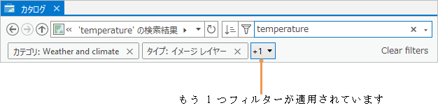

アクティブなフィルターは、スペースがあると、カタログ ビュー、カタログ ウィンドウ、および参照ダイアログ ボックスにテキストとして表示されます。 テキストとして表示されないフィルターは、ドロップダウン リストに表示されます。
アクティブなフィルターを表示しているカタログ ビュー
追加のフィルターを適用する、別のフィルター オプションを選択する、およびフィルターを消去することにより、検索結果を変更できます。 通常、検索結果のリストは自動的に更新されます。 ただし、マップ範囲をフィルターとして使用し、検索後にそのマップ範囲を変更した場合、検索結果の「表示を更新」して、リストを更新する必要があります。 検索語句を変更すると、フィルターは動作しません。 ポータル コレクションを切り替えると、フィルターが解除されます。

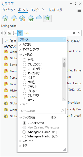

空間フィルターの使用
次の空間フィルターを使用して、検索結果を絞り込むことができます。 場所 フィルターと マップ範囲 フィルターは手動で実行します。
  • リージョン ‐ 国とその他の地域のリストから選択します。 このフィルターは ArcGIS Living Atlas のコンテンツにのみ利用できます。
  • 場所 - 地理的位置、または DD、DMS、あるいは DDM で表された緯度と経度の座標を入力します。
  • マップ範囲 - プロジェクトで開いているマップを選択します。
マップ範囲フィルターがカタログ ビューまたは カタログ ウィンドウに適用されると、プロジェクトが開いているときにアクティブで、かつ開いているマップまたはシーンを使用できます (開いているがアクティブではないマップはグレー表示されます)。現在アクティブなマップは、名前の横に表示されたドットで識別できます。 同じマップの複数のビューは、括弧内の数字で区別されます。 参照ダイアログ ボックスでは、現在アクティブなマップまたはシーンのみをマップ範囲フィルターとして使用できます。
カタログ ウィンドウのフィルター ドロップダウン リスト
アクティブなマップ (クック海峡) の範囲でフィルターされた検索結果。 マップ範囲フィルターが適用されているので、位置フィルターは使用できません。
