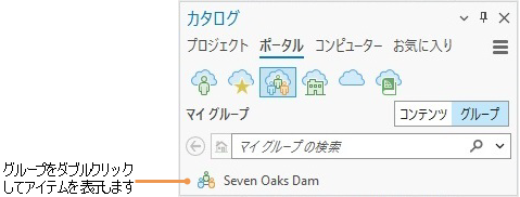

マイ グループ
サイン インすると、自分の所属するグループや、そのグループで共有されたコンテンツにアクセスできます。 グループには別の ArcGIS 組織のメンバーや ArcGIS 個人向けアカウントのユーザーも含まれることがあります。 グループはパブリック ビューやパブリック メンバーシップにも開かれていることがあります。 グループの表示設定とメンバーシップ プロパティは、所有者が設定します。
[マイ グループ] グループ を選択した場合、 [グループ] ボタンをクリックすると、自分が所属するグループが表示されます。 これらのグループは、参照したり検索したりできます。 [コンテンツ] ボタンをクリックすると、自分のグループで共有されているコンテンツが表示されます。 コンテンツのアイテムは、参照、検索、フィルター処理、保存することができます。
[コンテンツ] ボタンを選択すると、すべてのグループのコンテンツが 1 つのリストに表示されます。これはグループごとに整理されていません。 特定のグループで共有されているアイテムを表示するには、 [グループ] ボタンをクリックし、そのグループをダブルクリックします。
カタログ ウィンドウのマイ グループ内のグループのリスト
ヒント:
グループのアイテムを参照した後、 [戻る] バック をクリックしてグループを表示します。
グループへの参加やグループからの離脱は、ポータルのソフトウェア アプリケーションで行います。 グループのメンバーシップに対して行った変更は、すぐに ArcGIS Pro に反映されます。
サイン インしない場合、 [マイ グループ] ボタンは無効になります。

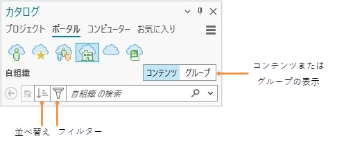

組織
サイン インすると、自分の ArcGIS 組織で共有されているアイテムにアクセスできます。 組織で表示できるグループを参照したり検索したりできます。 これらのグループに所属していれば、そのコンテンツにアクセスできます。
[組織] 自組織 を選択し、 [コンテンツ] ボタンを選択すると、次のアイテムが表示されます。 これらのアイテムは、参照、検索、フィルター処理、並べ替えすることができます。
  • [マイ コンテンツ] のアイテム
  • ArcGIS 組織の他のメンバーが所有するアイテムで、組織またはすべての人と共有されたもの
[組織] 自組織 を選択し、 [グループ] ボタンを選択すると、次のグループが表示されます。 これらのグループは、参照したり検索したりできます。
  • 組織内の自分が所有するグループ
  • 組織の他のメンバーが所有するグループで、組織内のメンバーまたはすべての人に表示されるように所有者が設定したもの
[グループ] ボタンを選択すると、グループをダブルクリックしてそのアイテムを表示することができます。 グループのメンバーである場合は、そのグループで共有されているすべてのアイテムを表示できます。 メンバーではない場合、組織またはすべての人とも共有されているアイテムのみを表示できます (アイテムが表示されないこともあります)。
ヒント:
サイン インしない場合、または ArcGIS 個人向けアカウントでサイン インした場合、 [組織] ボタンは無効になります。
