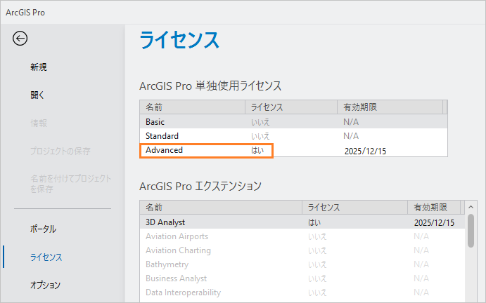

ArcGIS Pro ライセンスを持つ組織のメンバーは、ArcGIS Online または ArcGIS Enterprise アカウントの認証情報を使って ArcGIS Pro にサイン インします。 メンバーは、アプリケーションがインストールされている任意のコンピューターでサイン インできます。
アプリケーションは、メンバーのユーザー タイプに関連付けられているライセンス レベル (Advanced、Standard、Basic) で実行されます。 ライセンス タイプ、ライセンス レベル、利用可能なエクステンションは、ArcGIS Pro 設定ページ の ライセンス タブで確認できます。
ArcGIS Pro の設定のライセンス タブ
