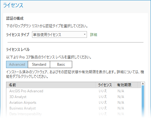

  3. ライセンス ダイアログ ボックスで ライセンス タイプ ドロップダウン矢印をクリックして、単独使用ライセンス をクリックします。
    注意:
    次のメッセージが表示された場合は、ArcGIS Pro がコンピューター単位のオプションではなく、ユーザー単位のオプションでインストールされたことを意味します。
    ArcGIS Licensing Service がインストールされていない場合、この機能は使用できません。 サービスは ArcGIS Pro インストール フォルダー内にあるライセンス サービス インストーラーを実行してインストールします。
    ユーザー単位のオプションには、単独使用ライセンスの認証に必要な ArcGIS Pro ライセンス サービスは含まれていません。 ArcGIS Pro Licensing Service をインストールするには、C:\Users\<user profile>\AppData\Local\Programs\ArcGIS\Pro\Resources\ArcGIS Licensing Service フォルダーの ArcGISLS.msi を実行します。
    コンピューター単位のオプションを使用して ArcGIS Pro をインストールした場合、ArcGISLS.msi ファイルは [ArcGIS Pro install directory]\ArcGIS\Pro\Resources\ArcGIS Licensing Service フォルダーにあります。
  4. ライセンス レベル の下で、使用するライセンス レベル (Advanced、Standard、または Basic) をクリックします。
    この例では、Standard ライセンス レベルが選択されています。
    ライセンス ダイアログ ボックス

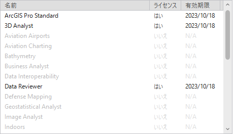

    処理が終了すると、ソフトウェア認証ウィザード ダイアログ ボックスに、ソフトウェアの認証が完了して使用可能になったことを示すメッセージが表示されます。
  12. 完了 をクリックします。
    ArcGIS Pro の ライセンス ダイアログ ボックスは開いたままです。 製品のリストで、ArcGIS Pro がライセンスされています。
    ライセンス ダイアログ ボックスで ArcGIS Pro がライセンスされています。
  13. ライセンス ダイアログ ボックスで、OK をクリックします。
    ArcGIS Pro が起動し、使用できる状態になります。

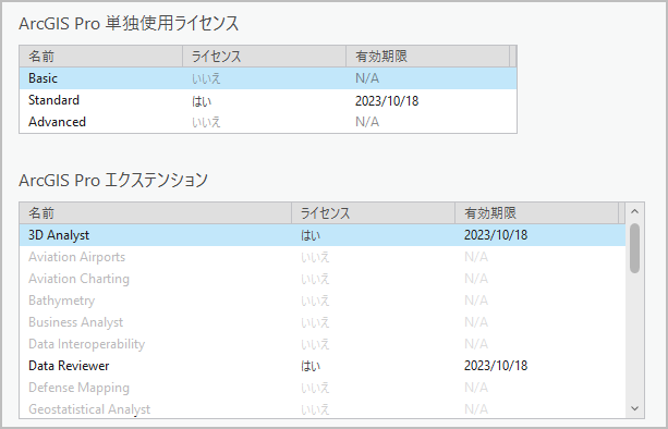

ライセンス情報の表示
ライセンス レベルや認証済みのエクステンションなどのライセンス情報は、いつでも表示することができます。
  1. 必要に応じて ArcGIS Pro を起動します。
  2. ArcGIS Pro のスタートページで、設定 タブ をクリックします。 または、プロジェクトを開いている場合は、リボンの プロジェクト タブをクリックします。
  3. 設定ページで、ライセンス サイド タブをクリックします。
    ArcGIS Pro の単独使用ライセンスの情報
    ArcGIS Pro の単独使用ライセンス の下に、3 つの ArcGIS Pro ライセンス レベル (Basic、Standard、Advanced) が表示されます。 ライセンス 列で値が はい となっているのが現在のライセンス レベルです。
    エクステンションは、ArcGIS Pro エクステンション の下に表示されます。 ライセンス 列の値が はい のエクステンションが、ライセンスされていて使用できます。
    設定 ページの上部にある 戻る ボタンをクリックするか、Esc キーを押して、ArcGIS Pro の開始ページまたは開いているプロジェクトに戻ります。

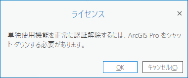

  4. ライセンス ダイアログ ボックスで、認証解除 をクリックしてソフトウェア認証ウィザードを開きます。
    ライセンス メッセージが表示されます。
    単独使用ライセンス認証解除のライセンス メッセージ
  5. OK をクリックします。

    ArcGIS Pro をシャットダウンしてライセンスの変更を有効にするかどうかを確認するメッセージが表示されます。
    ArcGIS Pro をシャットダウンするためのプロンプト
  10. プロンプトに対して OK をクリックします。
    ArcGIS Pro がシャットダウンします。
