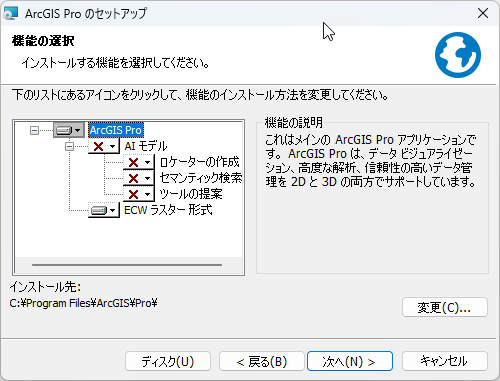

    新しいインストールのデフォルト設定を含む機能選択パネル

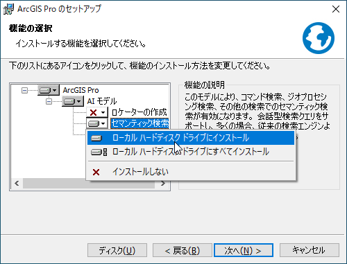

  10. デフォルト設定をそのまま使用するか、インストールする機能を選択します。
    • すべての AI モデル フィーチャをインストールするには、AI モデル ドロップダウン矢印をクリックして、ローカルのハードディスク ドライブにすべてインストール をクリックします。
    • 特定の AI モデル フィーチャをインストールするには、そのドロップダウン矢印をクリックして、ローカルのハードディスク ドライブにインストール を選択します。
    • 機能のインストールをブロックするには、ドロップダウン矢印をクリックし、この機能を使用できないようにします をクリックします。
    ArcGIS Pro の新規インストールでは、セマンティック検索がデフォルトでインストールされます。 すでに ArcGIS Pro がインストールされているコンピューターをアップグレードする場合は、前回のインストールの設定が使われます。 他の AI モデルはデフォルトでインストールされません。 どの AI モデルも生成 AI を使用しません。
    後で追加の AI モデル機能をインストールする場合は、セットアップを変更します。
    注意:
    機能の選択 パネルで AI モデル機能を非表示にするには、レジストリー キー HKEY_LOCAL_MACHINE\SOFTWARE\ESRI\ArcGISPro\Settings の下に BlockAIModelInstall という DWORD 値を作成して、1 に設定します。 これにより、AI モデル機能はコンピューター単位のインストールとユーザー単位のインストールの両方でコンピューターにインストールされなくなります。

  5. 機能の選択 パネルで、個々の機能のドロップダウン矢印をクリックし、必要な設定を選択します。
    ArcGIS Pro の設定ウィザードの機能選択パネル
    この例では、セットアップを変更してツールの提案を有効にしています。
