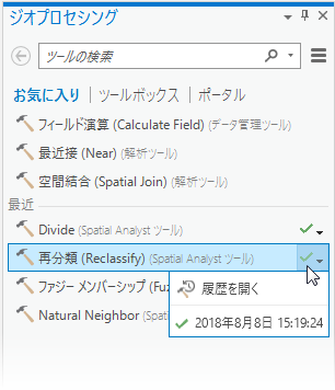

ジオプロセシング ウィンドウの お気に入り タブには、最近実行したツールが一覧表示された 最近使用したツール セクションもあります。
最近実行したツールには、ステータス表示アイコンが示され、そのツールの最近のインスタンスが一覧表示されます。 リストのエントリーにマウス ポインターを合わせると、詳細を表示できます。また、選択したツールをクリックすると、前回使用したときと同じパラメーター設定で開くことができます。
最近実行したジオプロセシング ツール
