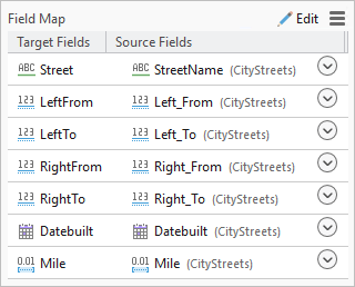

アペンド ツールのフィールド マップ パラメーター
アペンド ツールのフィールド マップ パラメーターは、ターゲット データセットのターゲット フィールドと入力データセットのソースフ ィールドを表示します。 同じ名前のターゲット フィールドとソース フィールドは、自動的にマッピングされます。
アペンド ツールのフィールド マップ パラメーターのターゲット フィールドおよびソース フィールド一覧
ターゲット フィールドを追加、削除、並べ替えすることはできません。 入力データセットのソース フィールドは、追加、削除、並べ替えができます。

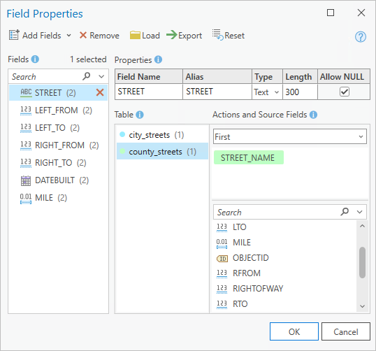

フィールド プロパティ
フィールド プロパティ ウィンドウを開くと、選択したフィールドのプロパティを表示または変更できます。また、1 つ以上のソース フィールドとアクションを選択すると、フィールド マッピングまたは一致タスクを実行できます。
フィールド プロパティ ウィンドウ
フィールド プロパティ ウィンドウには、4 つのセクションがあります。
  • フィールド - フィールドを選択し、プロパティとソース フィールドを表示または変更します。
  • プロパティ - 選択したフィールドのプロパティを表示または変更します。
  • テーブル - データセットを表示するか、複数のデータセット間を切り替えます。
  • アクションとソース フィールド - ソース フィールドを表示または編集し、選択したソース フィールドに対して実行するアクションを選択します。
フィールド プロパティ ウィンドウを使用し、フィールドの追加と削除、フィールド マップの読み込みまたはエクスポート、フィールド マップのリセットなどのタスクを実行します。
フィールド
フィールド セクションには、ツールを実行したときに処理され、書き込まれるフィールドがリストされます。 プロパティとソース フィールドを表示または変更するフィールドを選択します。 フィールドは、追加、削除、並べ替えができます。
プロパティ
プロパティ セクションを使用し、選択したフィールドのプロパティを確認します。 このセクションには、フィールド名、エイリアス、タイプ、長さ、NULL 値を許可するかどうかが含まれます。

入力のフィールドをマッピング
入力データセットから属性フィールドを一致するには、次の手順を実行します。
  1. 編集 ボタン をクリックし、フィールド プロパティ ウィンドウを開きます。
  2. フィールド セクションで既存のフィールドを選択するか、フィールドの追加 ドロップダウン メニューをクリックして 空のフィールドを追加 をクリックし、新しい空白のフィールドを追加します。
  3. プロパティ セクションで、選択したフィールドのプロパティを表示または編集します。
  4. 該当する場合は、テーブル セクションを使用してデータセットを選択し、アクションとソース フィールド で使用可能な入力フィールドのリストを表示します。
  5. アクションとソース フィールド セクションで、利用可能な入力フィールドのリストからソース フィールドとして使用するフィールドを選択し、1 つ以上のソース フィールドの値を出力フィールドに転送する方法を決定するアクションを選択します。
    選択したソース フィールドは、入力フィールド リストの上にタグとして表示されます。
  6. OK をクリックし、フィールド マップに加えた変更を確定します。
