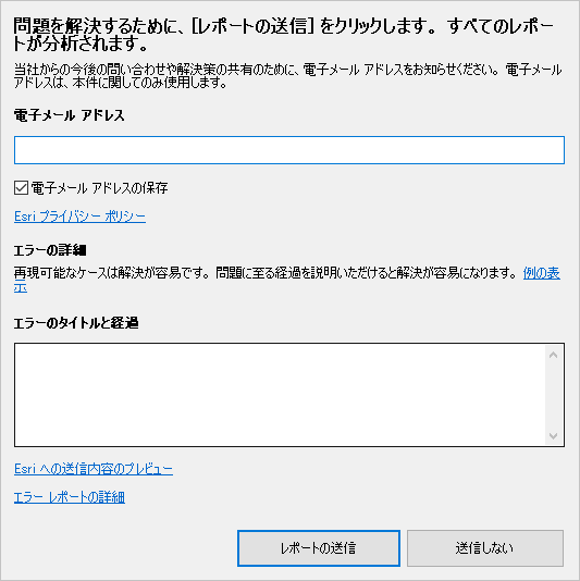

デフォルトで、ArcGIS Pro や別の ArcGIS アプリケーションが突然終了した際にダイアログ ボックスが開き、そこから Esri にエラー レポートを送信できます。 事象が発生した場合は、エラー レポートを送信することをおすすめしています。 エラー レポートには、ハードウェアの制限、メモリ リーク、サード パーティ製ソフトウェアとの互換性の問題など、他の方法では判断が難しい問題に関する情報が含まれている場合があります。 すべてのレポートが解析されます。
アプリケーションの機能が停止したときに表示されるダイアログ ボックス
できるだけ、 [電子メール アドレス] ボックスにご自身の電子メール アドレスを入力してください。 通常、こちらからご連絡することはありません。 ただし、場合によっては、Esri 開発チームがさらに詳細をお聞きする必要がある場合もあります。 入力いただいた電子メール アドレスは、そのエラー レポートについての問い合わせ以外の目的で使用されることはありません。
また、 [エラーのタイトルと経過] ボックスにエラーに至るまでのソフトウェアの動作を順を追って説明していただけると助かります。 この説明をしていただくことで、開発者が問題を再現し、原因を突き止めやすくなります。
[エラーの詳細] にあるリンクをクリックすると、エラー例の説明例を表示できます。 説明の先頭にはタイトルを入れてください。 エラーに至るまでの経過を番号付きのリストで簡潔に説明してください。 アプリケーションの機能が停止した時点を明確にしてください。
アプリケーション エラーのタイトルと経過説明の例
リンクをクリックして、エラー レポートの内容をプレビューすることもできます。
