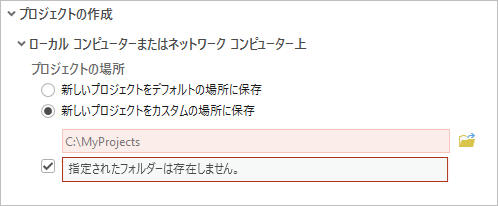

ArcGIS Pro の起動やプロジェクトの作成に関する多くのオプションで、パスを設定する必要があります。 無効なパスを入力すると、入力ボックスにエラーが表示されます。 エラーが修正されるまで、ページでの設定の変更内容を保存することはできません。
無効なパス エラーを表示するオプション ダイアログ ボックスの一般ページ
新しいプロジェクトをカスタムの場所に保存 オプションの無効なパス。
