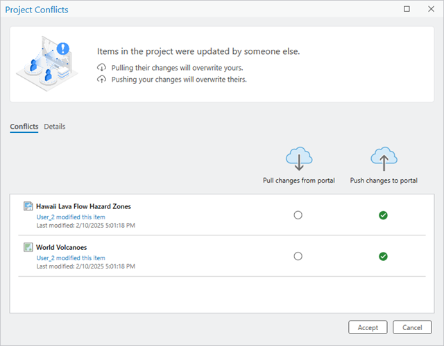

競合が検出されたら、コンテンツのアップロードまたはダウンロードを行う前に解決する必要があります。 競合が検出された場合、 [プロジェクトの競合] ダイアログ ボックスが表示されます。
競合を解決するには、自分の変更をポータルにプッシュするか、他のユーザーがポータルにアップロードした変更をプルします。 [ポータルに変更をプッシュ] オプションでは、ポータル プロジェクトのアイテムがローカル プロジェクトの対応するアイテムに置き換えられます。 [ポータルから変更をプル] オプションでは、ローカル プロジェクトのアイテムがポータルの対応するアイテムに置き換えられます。
競合を解決するには、自分の変更をプッシュするか、他のユーザーによる変更をプルするか、その両方の組み合わせを行います。 競合を解決した後、競合するアイテムとその他のアイテムは適宜アップロードおよびダウンロードされ、保存が完了します。
競合を解決するには、次の手順を実行します。
  1. 開いているプロジェクトの [クイック アクセス ツールバー] で [保存] をクリックし、プロジェクトを保存します。
    プロジェクトの競合ダイアログ ボックス
    この例では、現在のユーザーによってレイアウトとマップに加えられた変更が、ユーザー 2 によってポータルにアップロードされた変更と競合しています。
    [プロジェクトの競合] ダイアログ ボックスが表示されます。 デフォルトでは、それぞれの競合で [ポータルに変更をプッシュ] が選択されています。
  2. 競合の解決方法を選択します。
    • 自分のすべての変更をポータルにプッシュすることで競合を解決するには、デフォルト設定のままにします。

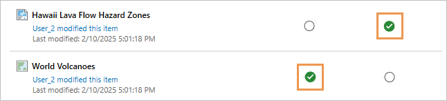

    • 変更を個別にプッシュまたはプルするには、それぞれの競合の横にあるオプションをクリックします。
      解決方法が異なる 2 つの競合が表示されたプロジェクトの競合ダイアログ ボックス

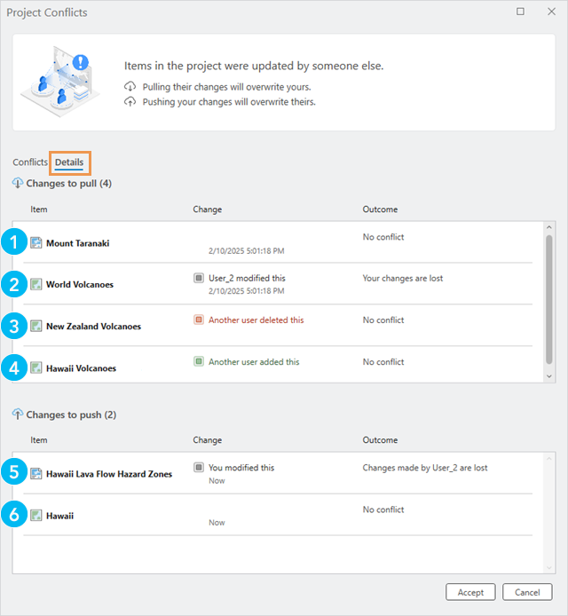

  3. [詳細] タブをクリックします。
    [詳細] タブには、競合するアイテムとその他のアイテムを含む、プッシュまたはプルされるすべてのアイテムが表示されます。
    プロジェクトの競合ダイアログボックスの詳細タブ
    この例では、他のユーザーによる 4 つの変更がポータルからプルされ、自分が加えた 2 つの変更をポータルにプッシュします。
    エレメント
    説明
    1
    他のユーザーが Mount Taranaki という名前のレイアウトを変更しました。 自分はこのアイテムを変更していないので、変更は競合なくプルされます。
    2
    ユーザー 2 は World Volcanoes という名前のマップを変更しました。 自分もこのマップを変更しました。 [競合] タブで、変更をプルすることを選択しました。つまり、自分の変更は失われます。
    3
    他のユーザーが New Zealand Volcanoes という名前のマップを削除しました。 自分はこのマップを変更していないので、変更は競合なくプルされます。 つまり、マップはプロジェクトから削除されます。
    4
    他のユーザーが Hawaii Volcanoes という名前のマップを追加しました。 これは新しいアイテムなので、競合なくプルされます。
    5
    Hawaii Lava Flow Hazard Zones という名前のレイアウトを変更しました。 ユーザー 2 もこのレイアウトを変更しました。 [競合] タブで、自分の変更をプッシュすることを選択しました。つまり、ユーザー 2 による変更は失われます。
    6
    Hawaii という名前のマップを変更しました。 このアイテムは他の誰も変更していないので、自分の変更は競合なくプッシュされます。

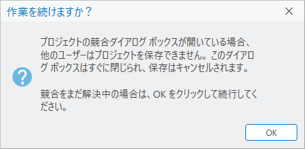

    [競合解決] ダイアログ ボックスが開いている間、プロジェクトはロックされます。 このダイアログ ボックスが開いてから 5 分が経過すると、 [作業を続けますか] プロンプトが表示されます。
    作業を続けますかプロンプト
    [作業を続けますか] プロンプトで [OK] をクリックすることで、 [競合解決] ダイアログ ボックスをさらに 5 分間開いた状態にすることができます。 この手順は必要なだけ繰り返すことができますが、その間、他のユーザーにはプロジェクトはロックされた状態になります。 [OK] をクリックしなかった場合、1 分後にプロンプトが消えて [プロジェクトの競合] ダイアログ ボックスが閉じます。 プロジェクトが保存されなかったことを通知するメッセージが表示されます。

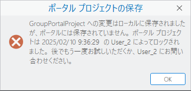

最もよくある理由としては、他のユーザーがそのプロジェクトを現在開いているか、保存しているか、競合を解決しているため、ポータル プロジェクトがロックされていることが挙げられます。 この場合、しばらくしてからポータルに変更を保存できることがほとんどです。
ポータル プロジェクトの保存エラー メッセージ
プロジェクトが他のユーザーによってロックされている場合でも、変更はローカル プロジェクトに保存されます。

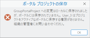

もう 1 つの理由としては、ユーザー タイプまたはプロジェクトの共有プロパティでポータルへの変更の保存が許可されていないことが挙げられます。 共同作業プロジェクトは 共有更新グループ に共有されている必要があり、それらのグループのメンバーのみが更新できます。 プロジェクトが、組織や、自分がメンバーである他のグループとも共有されている場合は、ポータルに変更を保存しなくても開くことができます。
プロジェクトの変更をポータルに保存する権限がない場合でも、プロジェクトのローカル コピーに変更を保存できます。
ユーザー 3 はプロジェクトの共有の更新グループのメンバーではありません。
