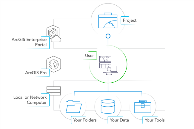

自分のみコラボレーション タイプの図
[自分のみ] コラボレーション タイプでは、1 人のユーザーが 1 台のコンピューターでポータル プロジェクトで作業します。 デフォルト プロジェクト アイテムとその他のリソースはネットワーク ドライブ上に配置できます。

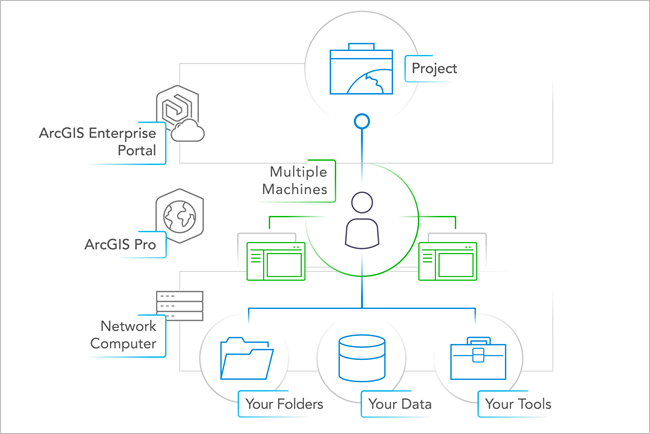

自分のみ (複数のデバイス) コラボレーション タイプの図
[自分のみ (複数のデバイス)] コラボレーション タイプでは、1 人のユーザーが 2 台以上のコンピューターでポータル プロジェクトで作業を行います。 デフォルト プロジェクト アイテムとその他のプロジェクト リソースはネットワーク ドライブ上に配置されている必要があります。

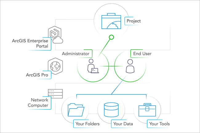

他のユーザー コラボレーション タイプの図
[他のユーザー] コラボレーション タイプでは、組織管理者が他のユーザー用にポータル プロジェクトを作成します。 デフォルト プロジェクト アイテムとその他のプロジェクト リソースはネットワーク ドライブ上に配置されている必要があります。

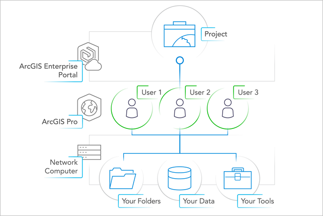

自分と他のユーザー コラボレーション タイプの図
[自分と他のユーザー] コラボレーション タイプでは、2 人以上のユーザーが共同でプロジェクトの作業を行います。 デフォルト プロジェクト アイテムとその他のプロジェクト リソースはネットワーク ドライブ上に配置されている必要があります。

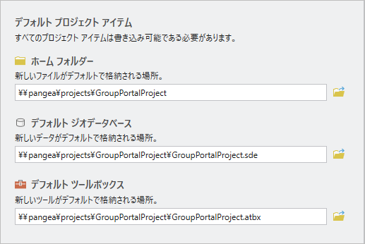

デフォルト プロジェクト アイテム
ローカル プロジェクトと同様に、ポータル プロジェクトには ホーム フォルダー 、 デフォルト ジオデータベース 、 デフォルト ツールボックス が必要です。 ポータル プロジェクトでは、ホーム フォルダーにプロジェクト (.aprx ファイル) は格納されませんが、マップ ファイルとレイヤー ファイル、エクスポートされたデータセット、接続ファイルなどのその他のファイルは、一般に、プロジェクト ホーム フォルダーに格納されます。
ポータル プロジェクトでは、デフォルト プロジェクト アイテムはプロジェクトの作成時に自動的に作成されません。 ポータル プロジェクトを作成するたびにこれらのデフォルト アイテムを指定することも、ArcGIS Enterprise ポータルでプロジェクトを作成するための 一般オプション でデフォルト アイテム設定を作成することもできます。 ほとんどのプロジェクトで同じコラボレーション タイプを使用し、データ管理の手法として、同じアイテムを使用して各種プロジェクトに関連するファイル、データ、ツールを格納可能である場合は、プロジェクト アイテムにデフォルト設定を使用するのが便利です。
新しいプロジェクトを構成する際、必要に応じてデフォルト設定をオーバーライドできます。
新しいポータル プロジェクト ダイアログ ボックスの構成タブにあるデフォルト プロジェクト アイテム
この例では、デフォルト プロジェクト アイテムはネットワーク ドライブ上にあり、デフォルト ジオデータベースはエンタープライズ ジオデータベースです。

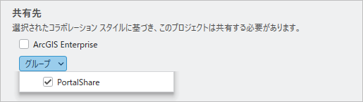

共有
他のポータル アイテムと同様、ポータル プロジェクトはアイテム所有者、組織、グループ (共有更新グループ を含む) に共有できます。 ただし、プロジェクトを更新できるのは、アイテム所有者、組織管理者、そのプロジェクトが共有されている共有更新グループのメンバーだけです。
ポータル プロジェクトが組織に共有されているか、共有更新グループではないグループに共有されている場合、メンバーはプロジェクトを開いて表示できますが、ポータルに変更を保存できません。 変更を加えた場合、プロジェクトをローカル プロジェクトとして保存する必要があります。 更新の権限を持たないユーザーも、プロジェクト データを編集できます。 たとえば、編集者は、プロジェクトを保存することなく、ポータル プロジェクトを使用して Web レイヤーまたはエンタープライズ ジオデータベース フィーチャクラスを編集できます。
新しいポータル プロジェクト ダイアログ ボックスのグループのドロップダウン リスト
この例では、ポータル プロジェクトは PortalShare という名前の共有更新グループに更新されます。
