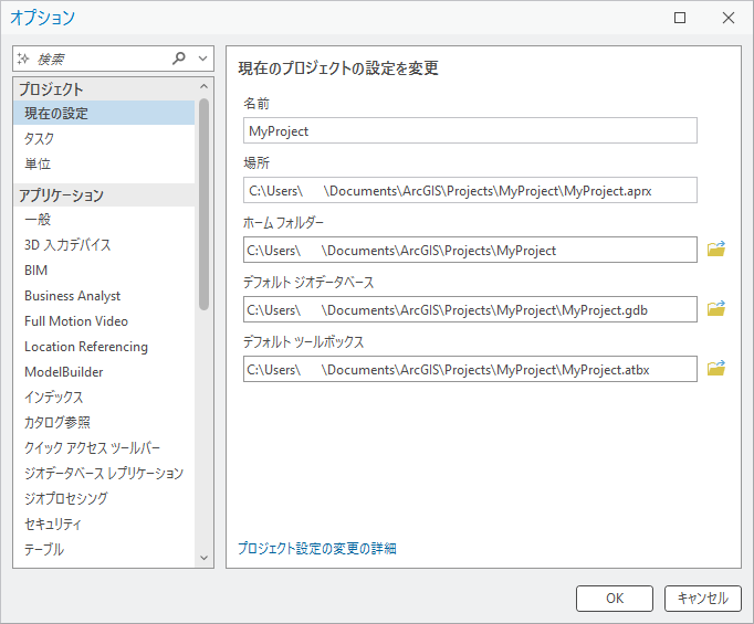

プロジェクトの現在の設定を変更
オプション ダイアログ ボックスの 現在の設定 タブで、開いているプロジェクトのホーム フォルダー、デフォルト ジオデータベース、デフォルト ツールボックスを変更できます。
オプション ダイアログ ボックスでのプロジェクトの現在の設定

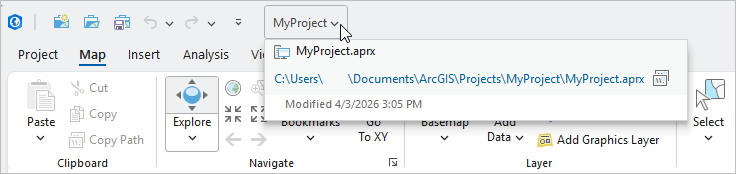

プロジェクトの名前と場所の表示
開いているプロジェクトの名前と場所は、オプション ダイアログ ボックスや、アプリケーションのタイトル バーで確認できます。
開いているプロジェクトのタイトル バーに表示されたプロジェクト名と場所
注意:
ArcGIS Pro コマンドを使用してプロジェクトの名前変更や移動を行うことはできません。 これらの操作にファイル システムのコマンドを使用することはサポートされていません。使用すると、プロジェクトが破損する恐れがあります。 プロジェクトの名前変更または移動を行うには、プロジェクト パッケージとして共有するか、新しい名前でプロジェクトを保存します。
ホーム フォルダーの変更
プロジェクトごとにホーム フォルダー が設定されます。 このフォルダー内に、新しいプロジェクトのプロジェクト ファイル (.aprx) が作成されます。 通常、プロジェクトのデフォルト ジオデータベースとデフォルト ツールボックスもホーム フォルダー内にあります。 デフォルトでは、ホーム フォルダーは、プロジェクトで作成される新しいフォルダーになりますが、既存のフォルダーにすることもできます。
ホーム フォルダーには、プロジェクト インデックス、プロジェクトのバックアップ コピー、ジオプロセシング メッセージなど、ArcGIS Pro によって管理されるその他のアイテムが含まれます。 また、ホーム フォルダーは、データベースおよびサーバーの 接続ファイル、特定の解析結果、マップおよびレイアウト ファイル、エクスポートされたその他のファイルなど、ArcGIS Pro セッションで作成した一部のアイテムのデフォルトの場所でもあります。
プロジェクトを作成したら、ホーム フォルダーとして使用する別のフォルダーを指定することができます (そのフォルダーへの書き込みアクセス権がある場合)。 ホーム フォルダーを変更しても、プロジェクト ファイルやその他のアイテムは前のホーム フォルダーから新しいフォルダーに移動/コピーされません。 ホーム フォルダーは削除できません。また、プロジェクトから削除することもできません。
現在のプロジェクトのホーム フォルダーを変更するには、次の手順に従います。
  1. オプション ダイアログ ボックスの 現在の設定 タブで、ホーム フォルダー テキスト ボックスの横の 参照 をクリックします。
    あるいは、フォルダーへのパスをテキスト ボックスに直接入力することもできます。
  2. デフォルト フォルダーの選択 参照ダイアログ ボックスで、フォルダーを参照して選択します。 OK をクリックします。
    フォルダーへのパスが ホーム フォルダー テキスト ボックスに表示されます。
    ヒント:
    フォルダーを作成し、それをホーム フォルダーに設定することができます。 デフォルト フォルダーの選択 ダイアログ ボックスで場所を参照し、新しいアイテム ドロップダウン矢印をクリックして、フォルダー をクリックします。 フォルダーの名前を変更し、Enter キーを押します。
  3. オプション ダイアログ ボックスで、OK をクリックします。
    フォルダー接続がプロジェクトに自動的に追加されます (まだ存在しない場合)。 カタログ ウィンドウの プロジェクト タブで、フォルダー の下にある新しいホーム フォルダーにホーム フォルダー アイコン が表示されます。
