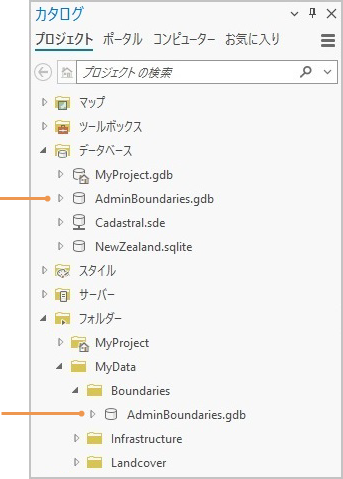

データベースにアクセスする 1 つの方法は、フォルダー接続からデータベースを参照することです (データベースがリモートである場合は、そのデータベース コネクション ファイルを参照します)。便宜上、カタログの データベース コンテナー にデータベースを追加することもできます。 これによって、ファイルがコピーされることも移動されることもありません。その代わり、そのフォルダーの場所を参照せずにリソースを使用できるようにするコネクション (基本的に、参照またはショートカット) が作成されます。
これは、カタログ フォルダーからリソースヘのアクセスを維持しながら、リソースへのデータベース コネクションを作成するために役立ちます。 たとえば、入力データに対する一部のジオプロセシング処理では、出力データベースに格納できないテキストまたは XML ファイルが作成されます。 デフォルトでは、このような出力アイテムは、そのデータベースを含むフォルダーに格納され、フォルダー接続からアクセスする必要があります。
カタログ ウィンドウで展開されたデータベース コネクションとフォルダー接続
この例では、データベース コネクションまたはフォルダーからファイル ジオデータベースにアクセスできます。
