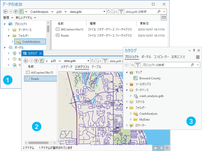

参照ダイアログ ボックス、カタログ ビュー、カタログ ウィンドウの図
図 1 はマップにデータを追加するための参照ダイアログ ボックスを示しています。 図 2 は geography フィーチャクラスのプレビューを含むカタログ ビューを示しています。 図 3 はプロジェクトのコンテンツがリストされている カタログ ウィンドウを示しています。
