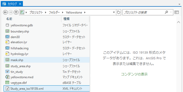

標準形式のメタデータ コンテンツの表示
ArcGIS 形式のメタデータのみが、カタログ ビュー、参照ダイアログ ボックス、アイテムのポップアップ、マップまたはレイヤーのプロパティに表示されます。 標準形式のメタデータ コンテンツを含むスタンドアロン メタデータ ドキュメントを受け取った場合、そのコンテンツをカタログ ビューの詳細パネルで表示しようとすると、メッセージが表示されます。 メタデータが認識されている場合、メッセージにメタデータ ドキュメントの形式が表示されます。
メタデータが ArcGIS メタデータでない場合、メッセージにはその形式が示されます。
ブラウザーでドキュメントのコンテンツを表示できます。
  1. カタログ ビューで標準形式のメタデータ ドキュメントをクリックします。
    ArcGIS Pro でメタデータ コンテンツを表示できないことを示すメッセージが詳細パネルに表示されます。
  2. 詳細パネルの コンテンツの表示 リンクをクリックします。
    新しいブラウザー ウィンドウが表示され、メタデータ ドキュメントのコンテンツが表示されます。
たとえば、ArcGIS Desktop 9.x で作成された FGDC CSDGM 形式のメタデータまたは ESRI-ISO 形式のメタデータがドキュメントに含まれている場合、メタデータ コンテンツを ArcGIS メタデータ形式にアップグレードできます。 アップグレードの後は、ArcGIS メタデータ コンテンツをカタログ ビューで表示できます。
ArcGIS Pro で完全にサポートされる、ISO 19139 などの別規格の形式のメタデータがドキュメントに含まれている場合、アイテムにそのコンテンツをインポートできます。 その規格の形式のメタデータ コンテンツが ArcGIS メタデータ形式に変換された後は、そのコンテンツをカタログ ビューで表示できます。
