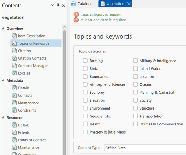

ArcGIS Pro クラシック メタデータ エディターを使用してメタデータを編集する場合、選択したメタデータ スタイルによって指定されているメタデータ編集ページがエディターに読み込まれます。 コンテンツ ウィンドウに各ページがリストされます。
ArcGIS Pro クラシック メタデータ エディターではコンテンツ ウィンドウに複数のページが表示され、各ページの上部に検証ルールが表示される
メタデータ スタイルによって、必須のメタデータ エレメントと、それらのエレメントに記録できる値が決まります。 メタデータ エディターのページに、現在のメタデータ スタイルで必須のエレメントが含まれているが値が指定されていない場合、そのページには無効なメタデータのアイコン が表示されます。 コンテンツ ウィンドウでそのページをクリックすると、ページの上部に検証メッセージが表示されます。
現在のメタデータ スタイルの最小要件を満たすメタデータ レコードを作成するには、無効なメタデータのアイコンが表示されている各ページを選択し、検証メッセージで記述されているコンテンツを入力します。 そのページのすべての検証エラーが解決すると、そのページのアイコンが有効なメタデータのアイコン に変わります。

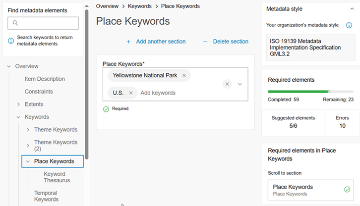

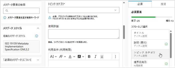

ArcGIS メタデータ エディターを使用してメタデータを編集する場合、エディターの コンテンツ ウィンドウに 必須のメタデータ と すべてのメタデータ の 2 つのページがリストされます。
必須のメタデータ ページでは、1 つのページから現在のメタデータ スタイルのすべての必須エレメントと推奨エレメントにアクセスできます。 このエディターの 3 番目の列にある 必須 タブには、現在のメタデータ スタイルで必須のエレメントがリストされます。 推奨 タブには、高品質なメタデータを作成するためには推奨されるが、現在のメタデータ スタイルでは必須ではないエレメントがリストされます。 メタデータ ビューが狭すぎて 3 つの列すべてが表示されていない場合、上部に 必須要素の表示 が表示され、これをクリックすると、メタデータ ビュー内の 2 つ目のウィンドウに 必須 タブと 推奨 タブが表示されます。
ArcGIS メタデータ エディターの必須のメタデータ ページには 3 つの列があり、3 番目の列に必須エレメントがリストされる
すべてのメタデータ ページからは、現在のメタデータ スタイルに適した方法で、すべての ArcGIS メタデータ コンテンツにアクセスできます。 具体的なコンセプトを記述するコントロールがカード上に配置され、これらのカードが ArcGIS Pro クラシック メタデータ エディターと同じように配置されています。 各カードの必須のエレメントが 3 番目の列にリストされています。
ArcGIS メタデータ エディターのすべてのメタデータ ページには 3 つの列があり、3 番目の列に必須エレメントがリストされます。
特定のメタデータ エレメントがどこにあるかわからない場合、すべてのメタデータ ページのコーナーにある検索バーにそのメタデータ エレメントの名前を入力し、Enter キーを押します。 デフォルトでは、そのアイテムのメタデータ全体に含まれるメタデータ エレメントに関連付けられているすべてのカードが検索結果に表示されます。 必須のエレメントに関連付けられているカードだけを検索結果に表示するには、検索結果の上部にある 非表示結果の表示 切り替えボタンをクリックします。
いずれかのページの 3 番目の列で必須エレメントまたは推奨エレメントをクリックすると、そのコンテンツを入力するコントロールまでスクロールして表示されます。 適切な値を入力すると、リスト内のエレメントに緑色のチェックマークが表示され、進行状況バーが先に進んで、あとどれくらいでメタデータが完成するかが示されます。
