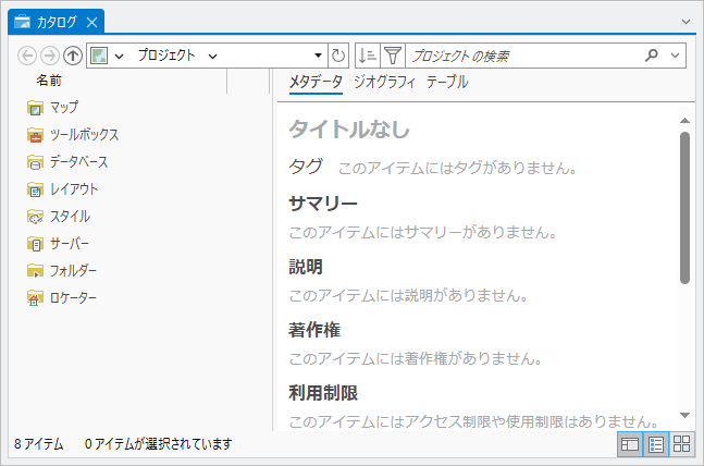

カタログ ビューの使用
カタログ ビューと カタログ ウィンドウは、プロジェクト アイテムの操作に使用する多くの機能を共有しています。 カタログ ビューには、以下の独自の機能があります。
  • アイテムのメタデータを表示する。
  • 空間データおよびテーブルをプレビューする。
  • メタデータ、アイテムのポップアップ、およびタイル表示に表示されるデータセットのサムネイル イメージを作成する。
  • スタイルを管理する。
  • 名前や更新日などのプロパティ別にアイテムを表示、並べ替え、フィルター処理する。
  • 列形式またはタイルとしてアイテムを表示する。
  • 複数のカタログ ビューを開いて、さまざまな場所にあるアイテムを操作する。

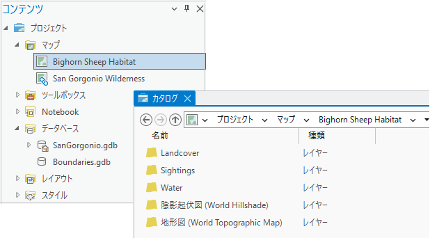

カタログ ビューがアクティブな場合、コンテンツ ウィンドウにプロジェクト内のアイテムが一覧表示されます。 ファイル エクスプローラーと同様に、コンテンツ ウィンドウ内のアイテムはコンテナー レベルまで表示されます。 たとえば、フォルダー、ファイル ジオデータベース、ツールボックス、およびマップはアイテム コンテナーであるため、表示されます。 ジオデータベース内のフィーチャクラスなど、選択したコンテナーのコンテンツは、それに対応してカタログ ビューに表示されます。
カタログ ビューと関連コンテンツ ウィンドウ
コンテンツ ウィンドウでマップを選択すると、そのレイヤーがカタログ ビューに表示されます。
カタログ ビューの コンテンツ ウィンドウは、カタログ ウィンドウと見た目は似ています。 ただし、以下の違いがあります。
  • コンテンツ ウィンドウでは、プロジェクト コンテンツはコンテナー レベルまで表示されます。 カタログ ウィンドウでは、コンテンツはアイテム レベルまで表示されます。
  • コンテンツ ウィンドウでは、一度に 1 つのアイテムを選択します。 そのアイテムのコンテンツはカタログ ビューに表示されます。 カタログ ウィンドウでは、複数のアイテムを選択して操作できます。
  • コンテンツ ウィンドウでは、プロジェクト アイテム、ポータル アイテム、およびお気に入りが 1 つのリストで表示されます。 カタログ ウィンドウでは、それぞれ別のタブで表示されます。

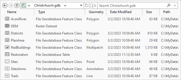

非ポータル アイテムでは次のプロパティが表示されます。
  • マップ、レイアウト、レポートなど、プロジェクト ファイルに保存されているアイテムでは、アイテムの名前とアイテム タイプが表示されます。
  • ファイル拡張子を持つほとんどのアイテムは、アイテムの名前、タイプ、更新日、サイズ、パスが表示されます。 エンタープライズ ジオデータベース、サーバー、クラウド ストアなどのアイテムの場合、サイズは接続ファイルのサイズです。
  • ファイル、モバイル、およびエンタープライズ ジオデータベース内のフィーチャクラスや、シェープファイルや CAD ファイルなどのスタンドアロン フィーチャクラスでは、ジオメトリー タイプが表示されます。
  • ファイル ジオデータベースのフィーチャクラスでは、カタログ参照オプションで設定されている場合、更新日とサイズが表示されます。 ラスター データセットなど、それ以外のファイル ジオデータベース アイテムでは、アイテムの名前、種類、パスのみが表示されます。
カタログ ビューの、フィーチャクラスのサイズを含む、ファイル ジオデータベース アイテム プロパティ

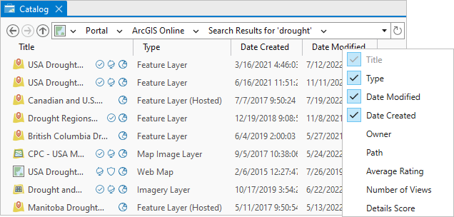

列のオンまたはオフ
カタログ ビューで列をオンまたはオフにするには、次の手順に従います。
  1. カタログ ビューをアクティブにします。 必要に応じて、列内のアイテムを表示します。
  2. いずれかの列ヘッダーを右クリックして、列のドロップダウン リストを表示します。
    表示されている列にはチェック マークが付いています。 表示されていない列にはチェック マークが付いていません。
    カタログ ビューと列のドロップダウン リスト
  3. ドロップダウン リストで、いずれかの列の名前をクリックして、列をオンまたはオフにします。
    注意:
    ファイル ジオデータベース アイテムの更新日およびサイズ情報の取得は、大規模なファイル ジオデータベースで参照パフォーマンスに悪影響を与えるおそれがあります。 パフォーマンスを改善するために、カタログ参照 オプションのアプリケーション レベルでこの機能をオフにすることができます。 カタログ ビューで列をオフにした場合、このメリットはありません。列が表示されていない場合でも、情報は引き続き取得されているからです。

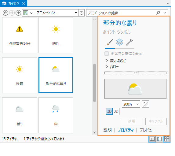

アイテム詳細の操作
カタログ ビューの詳細パネルでは、アイテム プロパティをさまざまな方法で操作することができます。 マップ レイヤーに対して、メタデータの表示、データのプレビュー、サムネイル画像の作成、スタイルの管理、およびデータ ソースの更新を行うことができます。 デフォルトで詳細パネルが表示されますが、非表示にすることができます。 詳細パネルの枠線をドラッグすると、サイズを変更できます。
詳細パネルを表示するカタログ ビュー
カタログ ビューでスタイル アイテムが選択されています。 オレンジ色の枠付きの詳細パネルに、アイテム プロパティが表示されます。
詳細パネルの表示/非表示
詳細パネルを表示または非表示にするには、次の手順を実行します。
  1. リボンの 表示 タブをクリックします。
  2. オプション グループで 詳細パネル をクリックし、パネルの表示と非表示を切り替えます。
    このボタンは、カタログ ビューの下部にもあります。

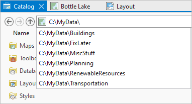

ロケーション バーの使用
カタログ ビューの上部にあるロケーション バーには、カタログ内の現在の場所が表示されます。
ロケーション バー
ロケーション バーを使用して、以下の方法でアイテムを参照できます:
  • 現在のパス内にある場所をクリックして、その場所を参照します。
  • ロケーション バーのドロップダウン矢印をクリックすると、以前表示した場所のリストが表示されます。 リスト アイテムをクリックすると、その場所を参照できます。
  • バーにパスを貼り付けるか入力して、その場所を参照します。 場所がフォルダーの場合、フォルダー接続がプロジェクトに追加されます (カタログ参照オプションがそのように設定されている場合)。
  • ロケーション バーのマップ ボタン をクリックすると、その場所をクリップボードにコピーできるパスとして書式設定できます。
  • 上へ をクリックすると、現在の場所のパス内のレベルが上がります。
  • 戻る および 進む をクリックすると、場所を再度表示できます。
  • 部分的なパスとその後にバックスラッシュ区切り文字 (\) を入力して、使用可能なコンピューター パスのドロップダウン リストを表示します。 リスト内のパスをクリックして、そのパスを参照します。 また、Windows 環境変数 (%AppData% や %Tmp% など) を入力することもできます。
    自動入力オプションのドロップダウン リストで部分的なパスを表示したロケーション バー
